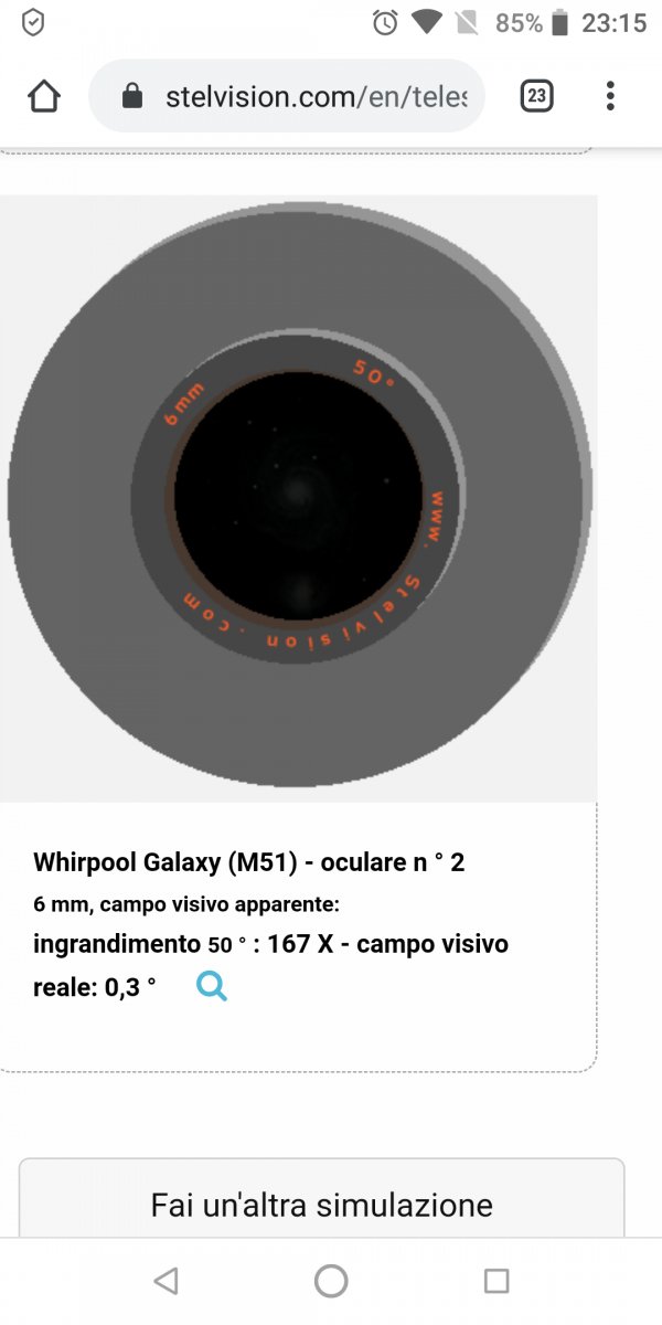

Ho fatto qualche simulazione con lo strumento suggeritomi: https://www.stelvision.com/en/telesc...lator/visu.php ho impostato proprio M51 che avevo in mente di osservare ... dalla simulazione ho capito che si tratta di un oggetto difficile da osservare anche con un cielo buio figuriamoci con la luna piena. In ogni caso non mi torna una cosa il simulatore propone due oculari un 24mm e un 5mm il primo mi restituisce una pupilla d'uscita di 4mm che va bene il secondo non mi convince affatto secondo me con quel oculare a 240x con una pupilla d'uscita di 0,8mm non si vedrebbe un bel niente ... poi non ho capito perché molti tendono ad esaltare la luminosità degli oggetti senza contestualizzare ... wikipedia ad esempio, a proposito di M51 scrive (La Galassia Vortice è una delle più luminose e interessanti galassie nel cielo ).... sarà si luminosa se gli spari sopra un mostro di telescopio in condizioni di cielo ideale.

No, i due nuclei di M51 sotto un cielo buio si vedono con un binocolo 12x70, si sottovaluta troppo che anche un inquinamento luminoso a classe di bortle 4 è già importante, in media i migliori che abbiamo in Italia ma nulla a che vedere con un cielo buio, il massimo rendimento del tuo telescopio si raggiunge a 285x con una pupilla di 0,7mm dove oltre non percepirai maggiori dettagli, quindi a 240x sei ancora sufficientemente efficiente, quello che poi si vedrà dell'oggetto dipende appunto dalle condizioni esterne allo strumento.. Poi c'è magnitudine integrata come luce e magnitudine superficiale che è altra cosa, le spiraline delle galassie sono tutte molto deboli e difficili da osservare..
