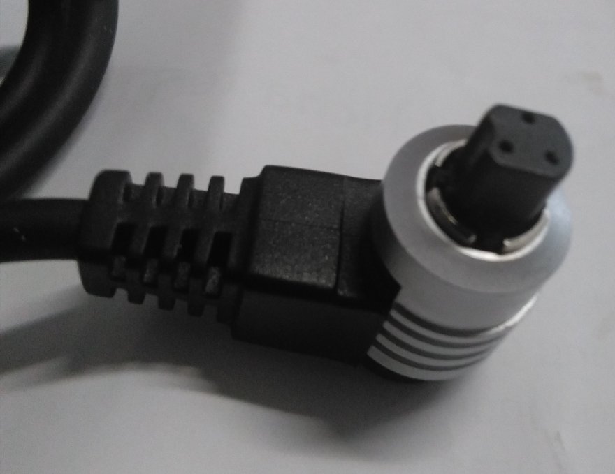

Salve, ultimamente la mia fortuna se ne è andata a spasso, ordino un comando remoto per canon eos e mi mandano na cinesata con questo connettore.
Visto che sono leggermente incacchiato, non ho voglia di perdere qualche settimana, chiedo se esistono adattatori o anche il micro jack (sempre che non sia un connettore propretario canon) da sostituire visto che me la cavo bene con l'elettronica.

Vai in un negozio di elettronica li fai vedere l'acrocco e chidi a loro se hanno un adattatore diversamente se hai una cuffia stereo per telefonini non funzionante salda i tre fili senza sbagliare polarità
con pochi € ho preso questo https://www.amazon.it/Neewer%C2%AE-T...%2C169&sr=8-13

Le DSLR canon hanno due tipi di connettori per lo scatto remoto il classico jack 3.5mm tre contatti (tipo stereo) e quello che mostri tu in foto.
Quando si ordina bisogna stare attenti al proprio modello di reflex e quale connettore abbia ;)

il connettore jack per il comando remoto è da 2,5 mm non da 3,5
giusto per non creare ulteriore confusione ;)
quel tipo di connettore cinese con tre fori e quella forma così strana io non l'ho mai visto....

Mai visto in 31 anni di canon.
I due jack di solito coesistono sulla stessa macchina 3.5 audio e 2.5 remoto.

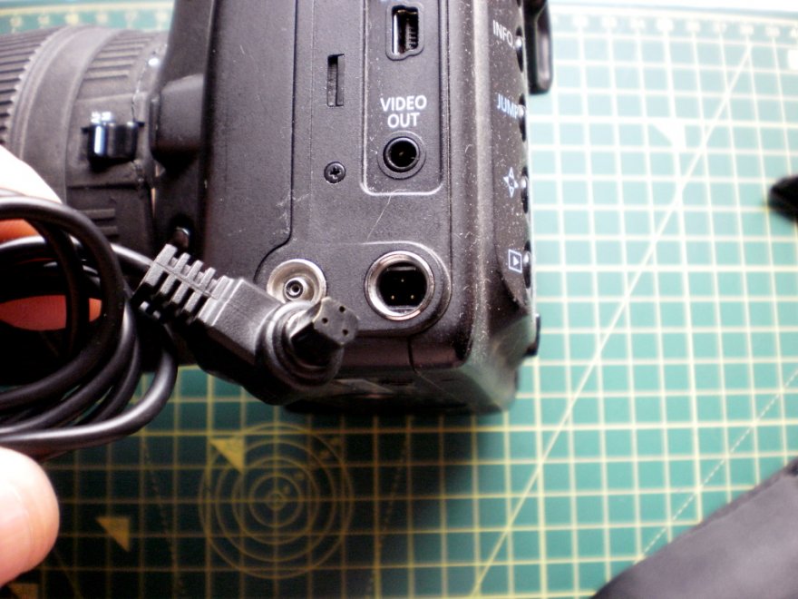

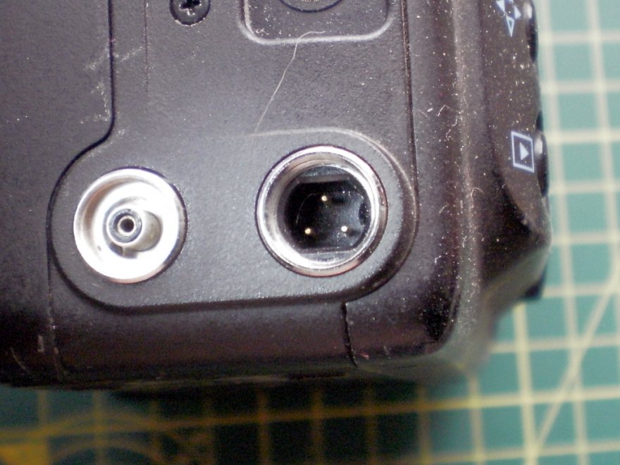

Non posso parlare per i modelli analogici perchè o ho iniziato con le Reflex dalla 300D, ma il connettore a tre poli è standard Canon dai modelli 10/20D e 1Ds, per cui quasi 20 anni fa :)
Anzi mi ricordo che allora non costavano affatto poco e non c'era l'Amazzonia, e molti modificavano i cavi seriali dei mouse che avevano il connettore tutto in plastica gommosa senza parti in metallo per ricavare appunto quella forma dato che il pitch dei contatti era compatibile.

Confermo, avendo un 10D.
Allegato 39278 Allegato 39279
