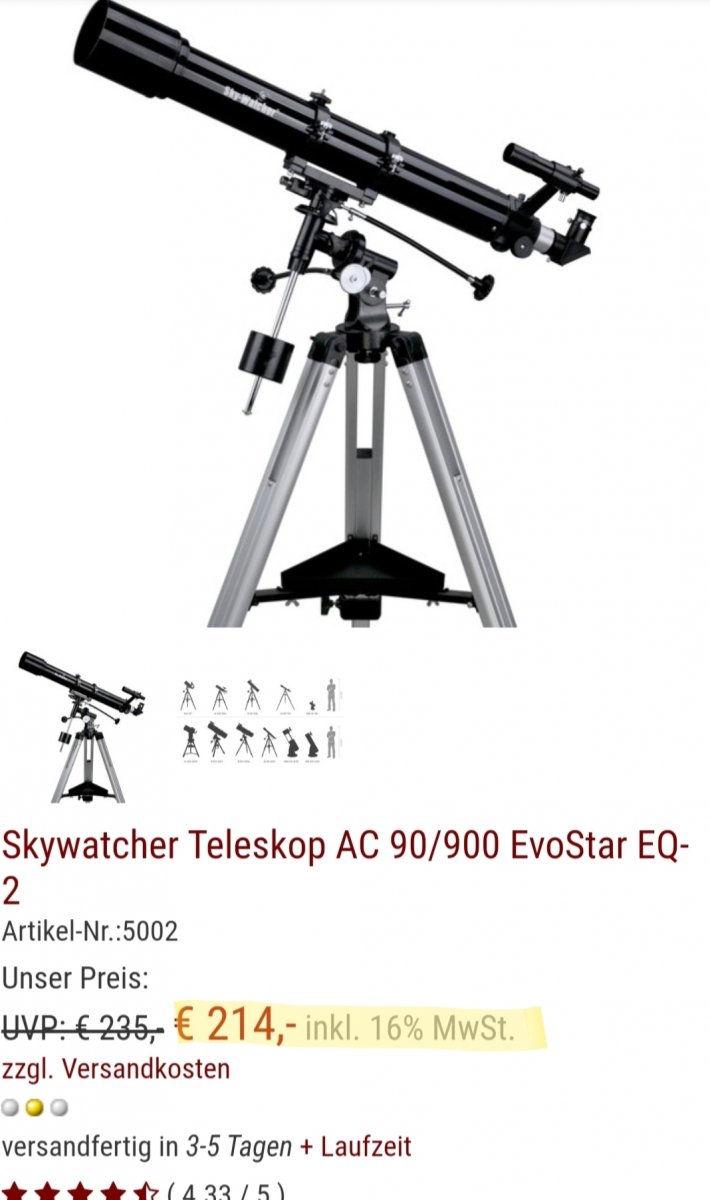

Strano che su Astroshop costi 300, io dalla Germania su Astroshop.de lo vedo a 214 euro (con IVA al 16%).
Allegato 39333
Ma Amazon va bene lo stesso e ti copre al 100% in caso di difetti.
Se clicco sul link che hai messo, di astroshop.de, lo vedo a 299 più le spese di spedizione. Potresti rimetterlo per favore? 216 è interessante...
Re: Acquisto primo telescopio, help!
Mi spiace il link è quello, si vede che il sito tedesco è geo-bloccato. Comunque rischi di pagare più dell'offerta Amazon con le spese di spedizione, e Amazon è una garanzia quando qualcosa va storto.
