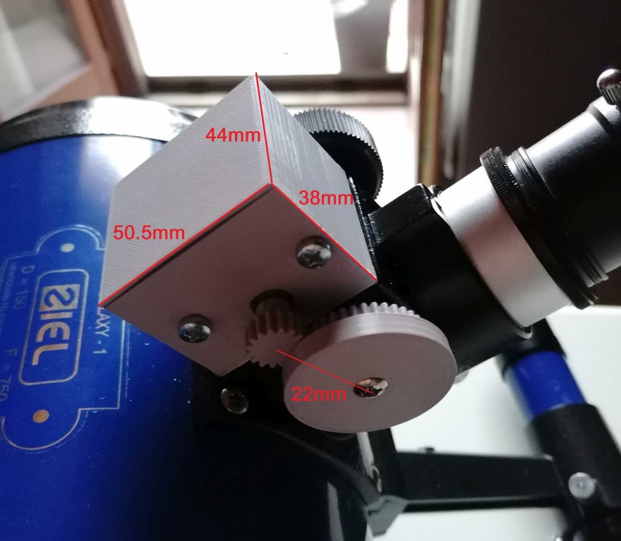

É stato creato utilizzando un Arduino Nano per ottimizzare gli ingombri ed un motorino passo passo del tipo 28BYJ-48, mentre la scocca che contiene il motorino è stampata in PLA utilizzando appunto una stampante 3D, così come gli ingranaggi.
Il progetto fa fede alle misure di un focheggiatore da 1.25", uno di quelli che si trovano su telescopi di fascia economica, in questo caso un Newtoniano.
Allegato 39285

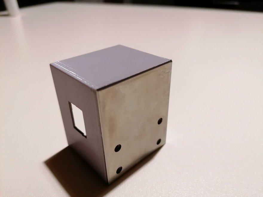

Viene installato direttamente sui fori filettati che fissano il coperchio ingranaggi del focheggiatore. (il coperchio originale può essere eliminato se viene aggiunta una lamiera da 1mm di spessore come rinforzo, vedi foto)

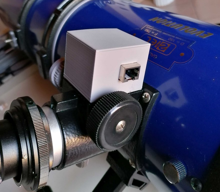

Allegato 39284

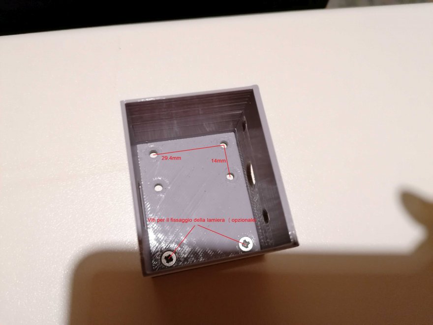

Su un lato della scocca è stato ricavato lo spazio per poter fissare un connettore femmina del tipo RJ45 per poter permettere la rimozione della tastiera una volta finita la messa a fuoco.
Allegato 39286
Gli ingranaggi hanno una distanza di 22mm tra il centro e nello specifico quello del motore ha 16 denti, mentre quello sul focheggiatore ne ha 40

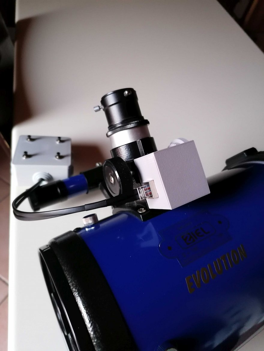

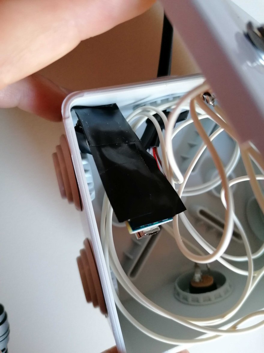

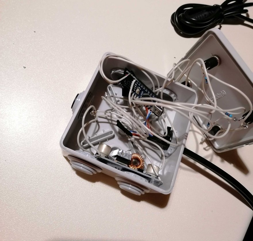

La pulsantiera è stata ricavata utilizzando una scatola elettrica (0.90€) al cui interno si trova Arduino nano (con l'aggiunta di nastro isolante per evitare contatti indesiderati) ed un regolatore di tensione necessario al corretto funzionamento del motorino passo passo. Su un lato della scatola si trova il connettore per l'alimentazione mentre sul coperchio i 4 pulsanti.
Allegato 39288 Allegato 39289

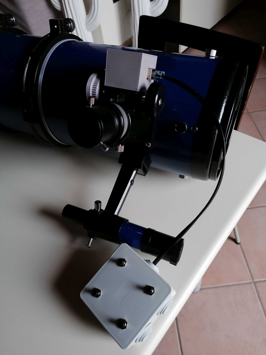

Il risultato finale è questo
Allegato 39291 Allegato 39292

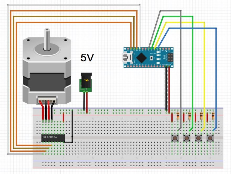

Questo per finire è il collegamento elettrico:
Allegato 39295
In questo schema vengono usati 5Vcc per alimentare scheda e motorino. Se come nel mio caso avete un alimetatore a 12Vcc dovrete usare uno step down e dedicarlo all'alimentazione del motorino regolandolo a 5Vcc necessari per il motorino 28BYJ-48

Finalmente sono riuscito a provarlo ieri sera!
Funziona bene, la messa a fuoco risulta facile e precisa, tramite maschera di bahtinov si vede la lineetta che lentamente si avvicinava al punto di fuoco coincidendo con le altre due, cosa che manualmente (per la scarsa qualità del mio focheggiatore) era difficoltosa. Posso ritenermi soddisfatto!:D

Ho rispolverato un po' il progetto ed ho concluso che, questo progetto, non può essere adattato al pilotaggio di un nema17 per due motivi.
Il primo è che questo codice è scritto per far funzionare motori di tipo unipolare, mentre i nema17 sono di tipo bipolare;
Il secondo è che l'integrato utilizzato da me è nato per lavorare a correnti di 0,4A.
Mi rendo conto che nello schema che ho postato a suo tempo viene raffigurato un motore di tipo nema che effettivamente può portare a malintesi, ma non sono riuscito a trovare il componente grafico adeguato, per questo chiedo scusa. :rolleyes:
Comunque il motore che ho utilizzato nel progetto, per questo tipo di lavori va più che bene in quanto ha una buona riduzione, infatti ha un rapporto di 64:1.
