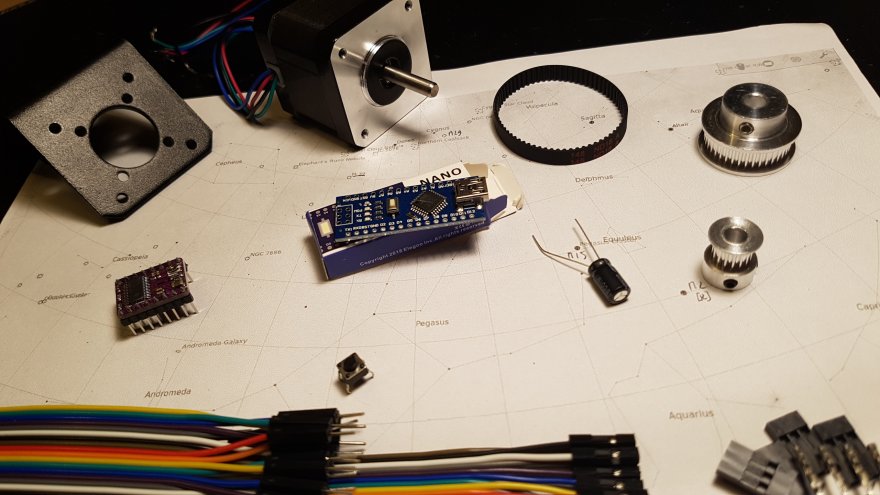

Lista della spesa
La mia montatura è una EQ5 Exos2 Bresser, ma penso non vi siano differenze per qualsiasi EQ5 Skywatcher, per altre montature controllate le distanze e spazio disponibile.
Allegato 39587
- Allo zenit sopra il Cigno il motore stepper Nema 17, ma non uno qualsiasi, per 2-3 euro in più ne prendete uno da 0.9°/step (400 step per giro), ha una precisione doppia rispetto a quelli standard (qui)
- Poco a sud circonda Volpetta e Sagitta la cinghia GT2 da 138mm denti, larga 6mm (qui). Quanto lunga serve dipende da che pulegge scegliete e dalla distanza tra le stesse , per un calcolo preciso vedete questo belt calculator.
- Copre l'Aquila la puleggia GT2 da 40 denti con foro passante (bore) da 6mm da inserire nel perno del movimento micrometrico (qui). 40 denti è per me la massima grandezza per evitare di dover montare la puleggia a sbalzo e non poter richiudere il coperchio nero della montatura. Nota: Trovarla con foro da 6mm non è semplice... lo standard sembra essere 6.3 o 5mm, al più comprate con foro da 5mm e allargatelo a 6mm con un trapano a colonna.
- Abbassandosi sull'orizzonte, vicino a M2 c’è la puleggia GT2 da 16 denti con foro da 5mm, standard per i motori Nema (qui).
- Abbraccia M15 un condensatore da almeno 50µF che servirà per proteggere l'elettronica, mentre al centro del quadrato di Pegaso si trova un interruttore (instabile, i.e. rilasciandolo si disattiva). Non è strettamente necessario ma renderà l'inseguimento più comodo. Procuratevene uno migliore di quello che avevo in casa...
- Tra Cassiopea e M31 il driver DRV8825 permetterà di pilotare il motore con microstep di ben 1/32 passi: tale rapporto risulta importante per aumentare la precisione ed evitare vibrazioni (qui)
- Al centro del campo il cuore del sistema, un microcontrollore Arduino Nano (5eur), quasi sprecato per pilotare un motorino ma servirà per sviluppi futuri...

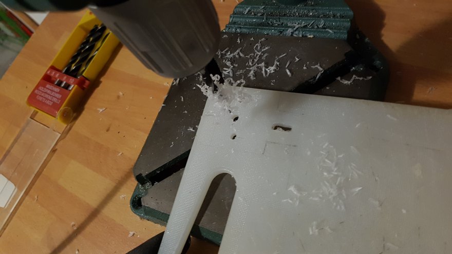

- Già tramontato (non presente in foto) un vecchio tagliere ikea, sacrificato per costruire la base su cui fissare il supporto per il motore (a nord di Cefeo) alla montatura. Occhio all'altezza del supporto se volete usare il coperchio nero (5cm per la mia montatura). Mi manca una stampante 3D, accidenti: vi sono schemi online per rendere le cose ancora più compatte e professionali.
- Bassi sull'orizzonte cavetteria e connettori vari con cui ingegnarsi per compattare l'elettronica.

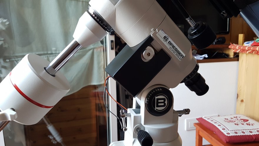

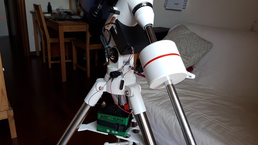

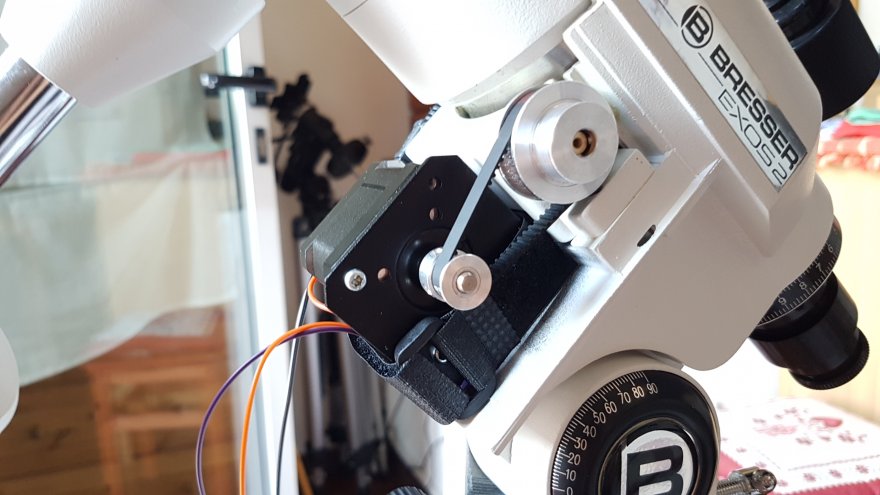

Ecco il risultato finale:
Allegato 39588Allegato 39589Allegato 39586

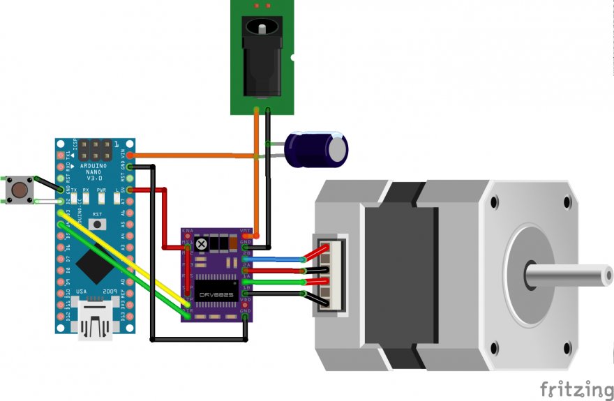

Schema Elettrico
Allegato 39590
Notate come nel Driver i pin MS* sono tutti e tre collegati all'uscita 5v per abilitare il microstepping 1/32, insieme ai pin RST e SLP. Il driver va limitato in corrente (ca. 1A per il motore in questione) agendo sul mini-potenziometro sulla scheda, si trovano facilmente guide in rete (es. qui)

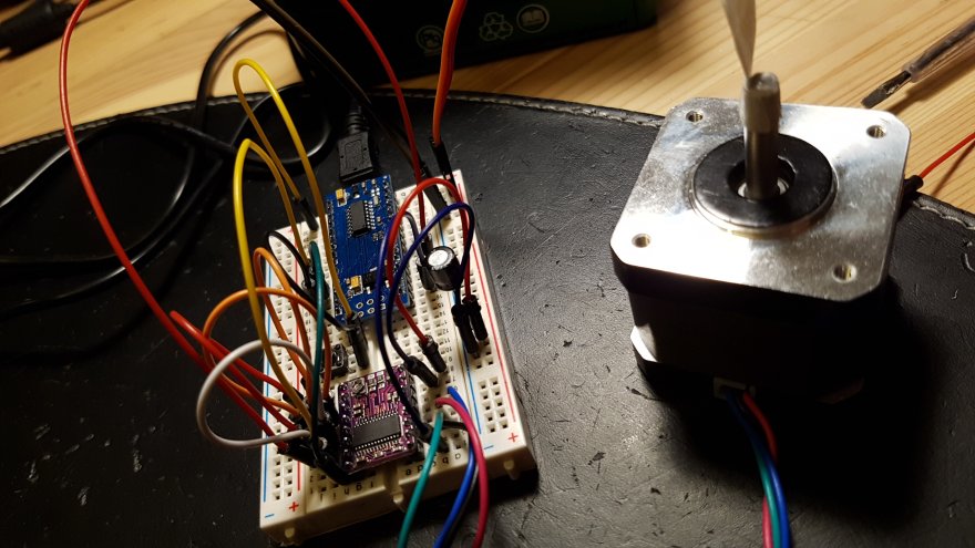

Alcune foto aggiuntive
Prototipo
Allegato 39591
Tagliere ikea immolato alla giusta causa
Allegato 39592
Allegato 39593
Qui le misure
Allegato 39597
Per rendere l'attacco più resistente ho avvitato una molla (helicoil) dove si avviterà il vitone passante per la montatura (che non ho menzionato sopra, mi sembra un 4cm x 6mm).
Se però avete per le mani una stampante 3D, potete evitare di acquistare il supporto a L e sventrare un tagliere: vi costruire il vs. supporto (es. modello per eq5 qui)

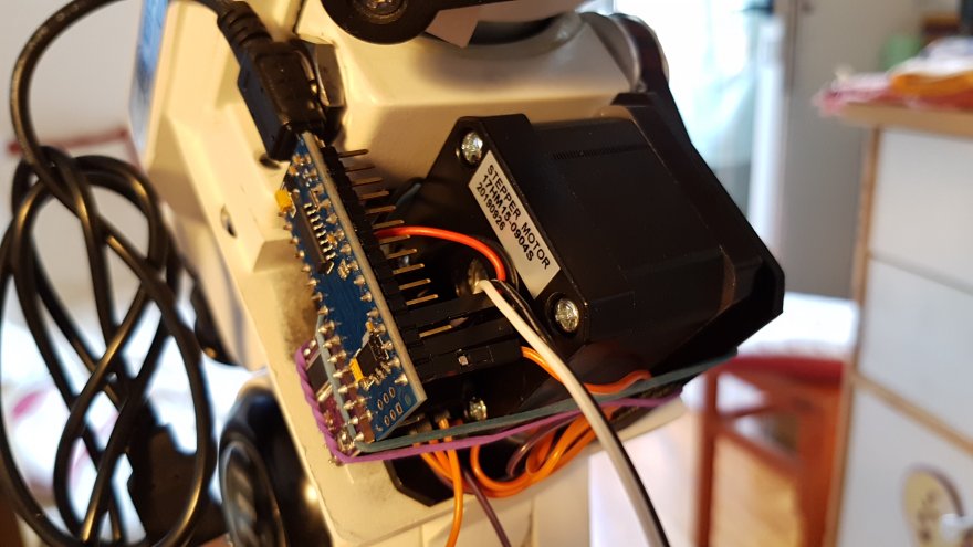

Dettagli montaggio
Allegato 39594
Allegato 39595
