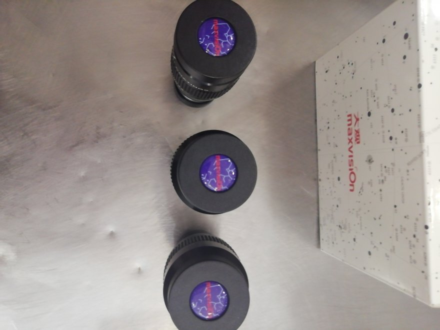

UNBOXING
Allegato 39900
Allegato 39901
Allegato 39907
Allegato 39902
Allegato 39903

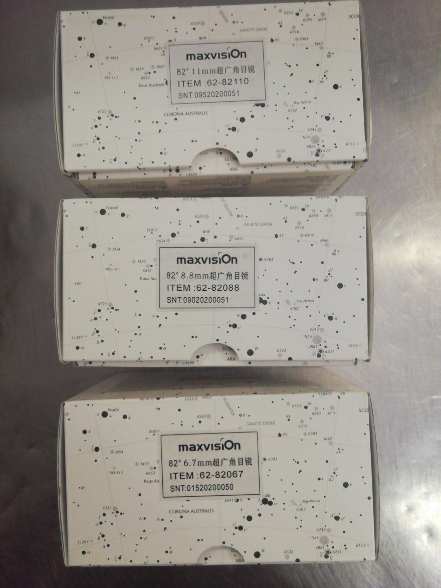

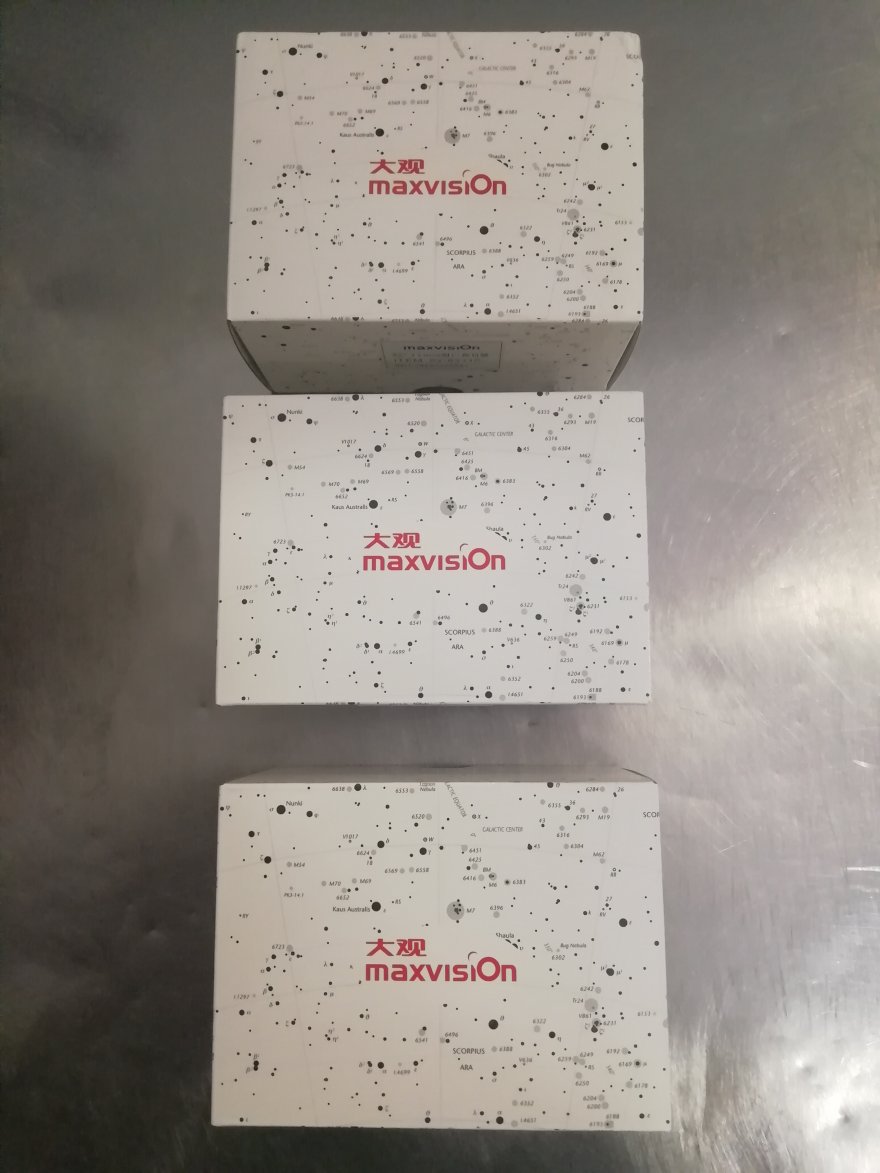

Il box: come vediamo anche la scatola ha una livrea molto simile a quella degli originali ES, che riprende una carta stellare.

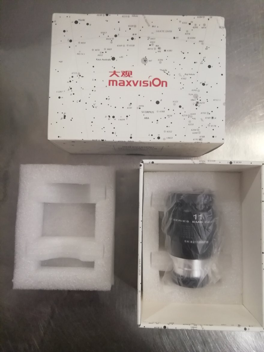

All'interno troviamo una sagoma in materiale espanso che accoglie e protegge l'oculare che si trova in una plastica fina e trasparente.
Anche il tappo superiore ha il marchio maxvisiOn, stessa cosa che andiamo a trovare negli ES.

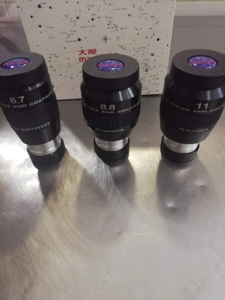

Mentre, sul barilotto dell'oculare, da un lato troviamo sempre il marchio con il s/n e il rivestimento EMD (come negli ES) ma dall'altro non c'è la dicitura "Argon-purged waterproof" con il piccolo logo verde contenente la sigla "Ar".
Mettendo contro luce gli oculari, e guardando all'interno, si nota il solito colore verdino caratteristico del trattamento delle lenti degli ES (mi sono scordato di dirvi che ho due ES ma della serie da 62°), e che non si notano, al momento, imperfezioni nella parte periferica e non sono presenti nessun tipo di impurità.

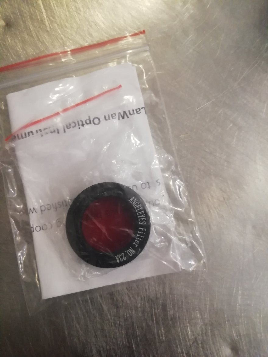

Mi hanno inviato un filtro colorato rosso come omaggio, nulla di ché, ma diciamo che fa piacere.
