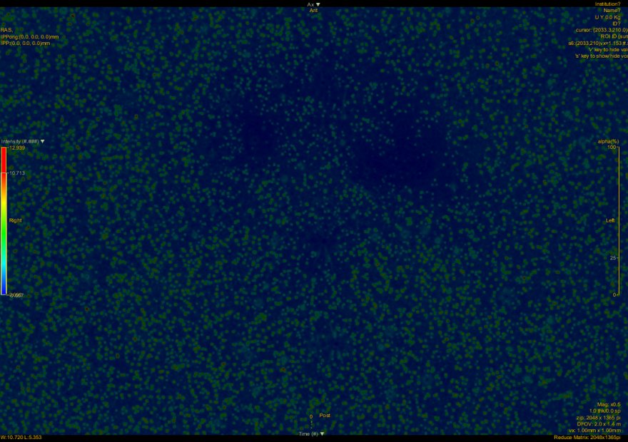

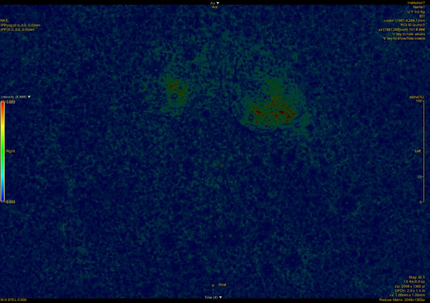

Con il permesso dell'autore ho elaborato questa immagine in modo simile a come avevo fatto con le foto di Betelgeuse. Come già detto io non sono un esperto di astronomia, tuttavia anche in questo caso il software che ho usato ha dato risultati credo interessanti, che mi piacerebbe discutere con voi.
Qui i dettagli dell'elaborazione: L'immagine è stata suddivisa nelle 3 componenti RGB mediante GIMP. Le 3 componenti sono state quindi elaborate individualmente utilizzando i seguenti parametri:
- range di grigi fra 0 e 256 (tutto il range possibile per un jpg, avere un formato non compresso tipo png o tiff avrebbe dato un segnale più forte dato che il jpg rende più uniformi i colori , ma credo vada bene anche così)
- numero di livelli di grigio: 64 (size of bin pari a 4)
- diametro del kernel massimo (7 pixel)
I valori più alti nelle immagini sono mostrati in rosso, quindi a scendere si va verso il giallo, verde ed infine blu.
I risultati sono stati simili utilizzando i 3 colori, e come prevedibile il blu ha dato il segnale migliore come contrasto (mostrerò solo le foto del blu, se volete anche le altre o i file NIFTI, cioè il formato nativo del software utilizzato, basta chiedere)
Gli indicatori GLCM dissimilarità e contrasto sembrano molto efficienti nel rilevare le stelline meno intense di sfondo, evidenziandone anche alcune poco visibili ad occhio nudo come anche (credo) alcune invisibili e ben nascoste dentro le nebulose di riflessione (se vi fornisco i file NIFTI potete sovrapporrli all'immagine nativa facilmente usando LifeX). Mi chiedo se le foto di un grande telescopio abbiano già rilevato questi puntini "aggiuntivi" e se significano qualcosa o sono artefatti. Hanno un nome?
Allegato 39985
Allegato 39986

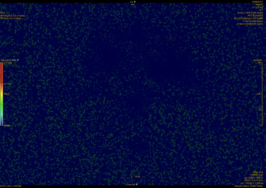

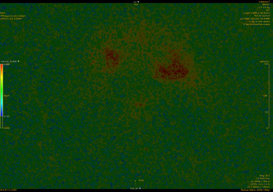

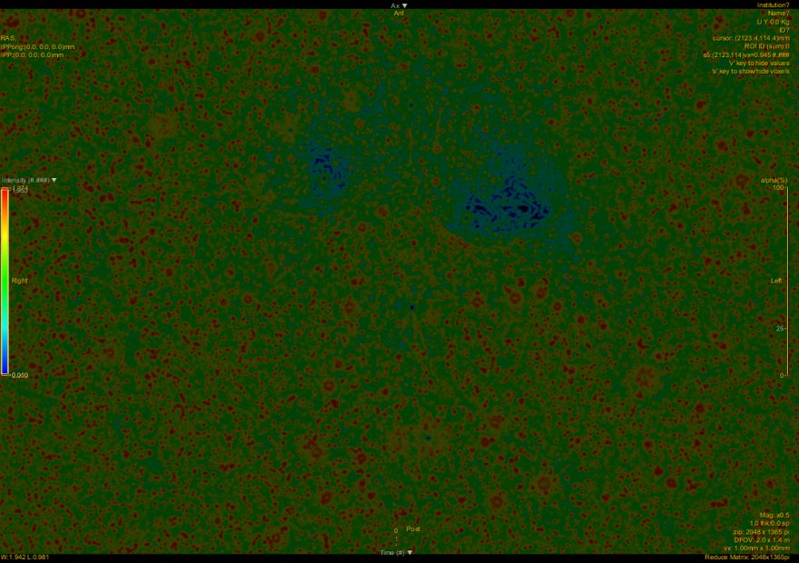

Gli altri 3 indicatori (GLCM entropia, energia ed omogeneità) invece sembrano ben evidenziare quelle che sembrano delle "turbolenze" dentro le nebulose di riflessione di Maia e Merope (da profano non saprei in che altro modo descriverle, sembra che mostrino come il gas si allontani dalle stelle blu brillanti):
Allegato 39987
Allegato 39988
Allegato 39989
La cosa più strana però di queste 3 immagini è la zona iperomogenea (alti valori di omogeneità ed energia, bassi di entropia) nel contesto della nebulosa della stella Merope (NGC 1435 credo...la foto è girata di 90° rispetto a questa?) attorno a dove sembra "ruotare" il gas. A questa zona credo non corrisponda nulla nell'immagine originale. artefatto o qualcosa di invisibile visto dalle mappe? non sono riuscito a trovare nulla a riguardo...
