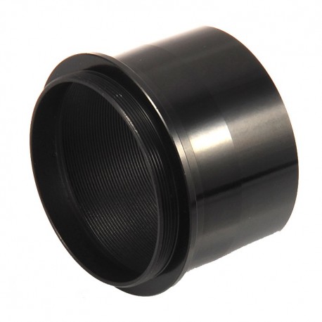

Ho visto che usi filtri da 2" , hai avuto problemi nell'inserirli? Usi un riduttore apposito che ha la filettatura? Mi pare che quello standard per l'evostar non ce l'ha. Chiedo perchè ho il tuo stesso setup a parte la 294 che dovrebbe essere il mio prossimo acquisto (e ho sia optolong l-enhance che l-pro da 2")
Allora, utilizzo questo Adattatore da T2 a 50,8mm Artesky:
Allegato 40048
Avvito il filtro e via...

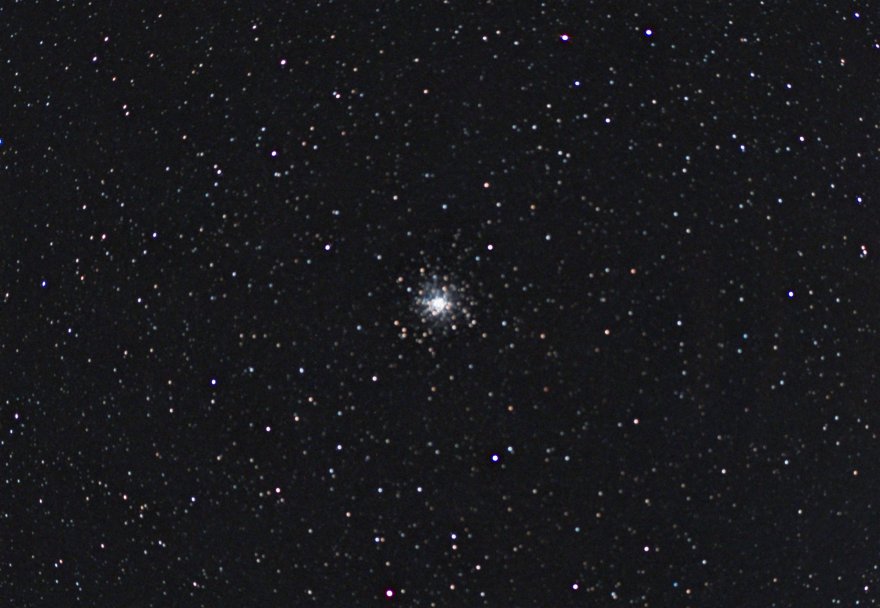

Non so se vado fuori topic ma alla fine ho fatto i Flat con la strumentazione che mi ha consigliato Marco e i dischetti sono andati via. Ho provato un soggetto come M10 e il risultato è qui sotto:
Allegato 40091
Un grazie a tutti per le dritte ;)
