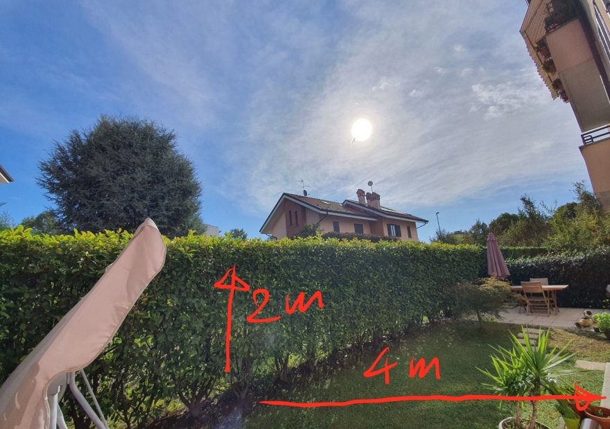

Ad averceli 20 metri... La situazione sarebbe quella in foto:
Allegato 40376
Nord e ovest sono completamente preclusi, est e sud ho una discreta visuale, solo parzialmente oscurata a est da un albero e una casa che però risultano distanti e quindi chiudono solo una porzione di cielo di poco superiore alla siepe. A sud non avrei problemi perchè potrei spostarmi in lunghezza (circa 12 metri) a est invece sarei limitato dai 4 metri di larghezza. Va da sè che in effetti la linea dell'orizzonte così bassa non la punto quasi mai nemmeno col binocolo.
