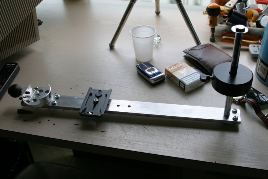

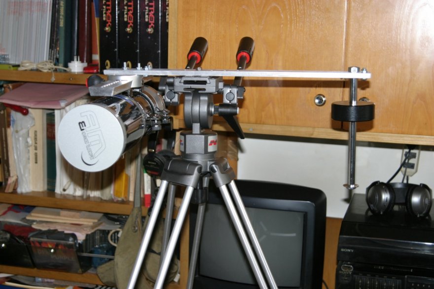

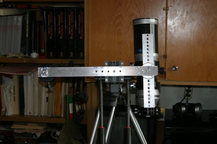

Anch'io penso che si possa utilizzare proficuamente una montatura video, però bisogna verificare prima che la barra del telescopio abbia il foro filettato di tipo fotografico ( credo che la misura corretta sia 1/4" ).
Io sto modificando il mio treppiede video con l'aggiunta di una staffa ad elle, per trasformarla in una montatura baricentrica. È una modifica molto facile ed economica, ma poi bisogna aggiungere un morsetto vixen, che in rete costa minimo 20 euro ( nei negozi 40 euro). Sulle differenze tra le montature in esame non mi pronuncio, per i tubi l'80/400 e il 102/500 non dovrebbero darti problemi, strumenti estremamente portatili e immediati nell'utilizzo, sicuramente adatti ad ogni montatura menzionata. Poi più i tubi si allungano , più diventano scomodi, più la montatura diventa traballante
Allegati: 4

Lorenzogibson
Ottima idea, con una baricentrica è tutto un altro osservare, anni fa (prima dell'era delle forcelle :biggrin:) me ne feci una con pezzi di risulta (dovetti comprare solo un morstto vixen).
Allegato 40451 Allegato 40450 Allegato 40448 Allegato 40449
