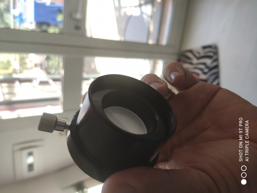

Solitamente i riduttori hanno il filetto per filtri; quando usi l'oculare da 2" lo avviti ad esso, quando usi quelli da 1,25" lo avviti al riduttore, non dovrebbero andare a sbattere.Citazione:
Ho il riduttore
Il riduttore che ho non ha vite, l unica cosa che ha vite e la prolunga

Il riduttore ha la filettatura non l avevo vista , e l oculare da 2 anche quindi conviene prendere un filtro da 2 pollici?
i filtri da 2" hanno il vantaggio che puoi usarli con accessori da 2" o da 1 1/4", però hanno lo svantaggio che costano di più!
p.s. controlla sempre che il barilotto degli oculari 1 1/4" (da 2" non c'è il bisogno perché lo avviteresti direttamente all'oculare!) non siano troppo lunghi e vadano a cozzare contro il filtro avvitato nel raccordo, raramente ma accade anche questo!
Allegato 40550
Come lunghezza dovrebbe andare Allegato 40550
