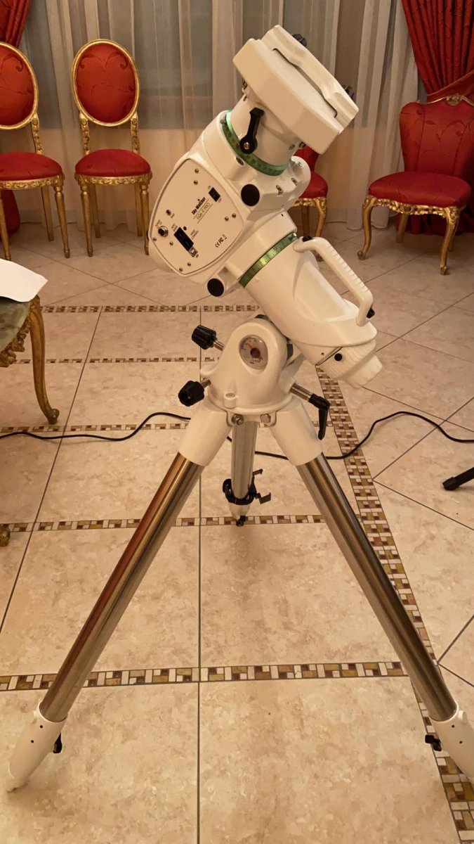

Buongiorno ragazzi,
volevo parteciparvi la mia gioia per la nuova arrivata!
EQ6-R!!!
E' usata ha circa un anno.
peccato, non ho trovato il tappo del cannocchiale polare lato esterno non dove si osserva.
Sapete se è possibile acquistarlo?
Allegato 40913
Re: Montatura equatoriale usata
Ottimo! Congratulazioni.
Per il tappo, potresti sentire qualcuno che lo può fare con la stampante in 3D. Anche sui mercatini dell'usato c'è gente che si diletta in questo.
Ottimo acquisto!
Ho desistito per il peso della solo testa 17kg
L'ho vista in funzione ,con l'inserzione delle cinghie hanno ridotto di molto il rumore;)
