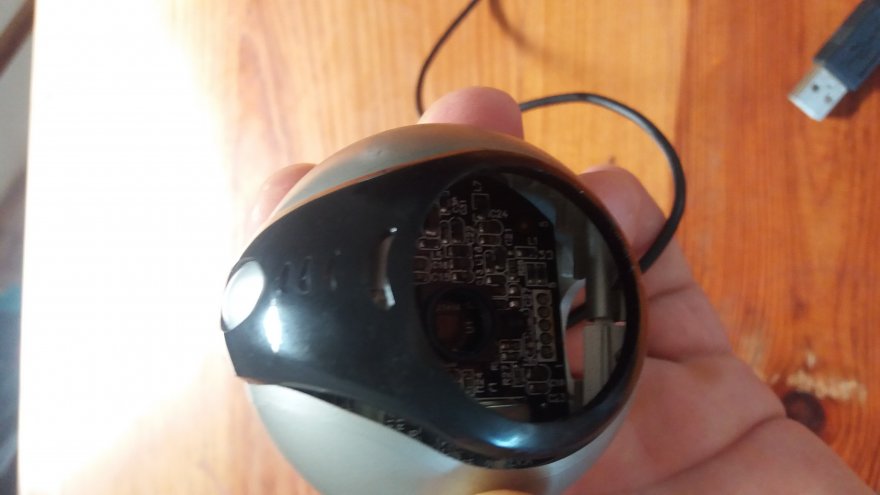

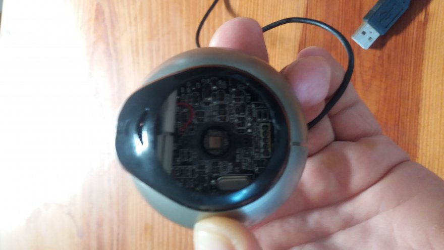

Per curiosità puoi mettere una foto della cam? Grazie
Re: Che webcam si puole usarecon adattatore SVBONY
@Huniseth Manncano alcuni pezzi che smontandola ho buttato tanto non mi sarebbero serviti tipo il piedistallo e l'occhio.
Allegato 40729
Allegato 40728
Scusa ma non si vede che modello è - Nel frattempo incollaci un naso da 31,8 e provala
Scusami tu, credvo tu volessi vedere la forma per eventualmente attaccarci un naso.
