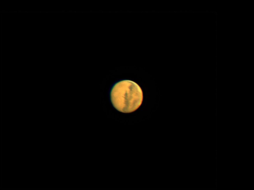

Ciao a tutti, vi vorrei postare qualche esempio di immagini ottenute con ASICAP per Android con la mia strumentazione da 'viaggio'.
Lasciando nella casa di citta' la strumentazione piu' pesante ed ingombrante, mi sono portato in collina, dove sono ospite della mia compagna, solo cose leggere e portatili:
- C8 Nexstar Evolution, ASI 224 e un paio di barlow ( 2,25x e 3x )
- Cavo otg per collegare la camera allo smartphone ( putrroppo il cavo e' usb2.0 quindi il framerate rimane basso, mai oltre 17-18 fotogrammi per secondo )
- Smartphone economico Redmi 5 plus
Ero curioso di verificare se si potesse ottenere qualcosa di buono, lascio a voi il responso. Le elaborazioni sono il minimo indispensabile.
Cieli sereni!
Giove - focale 4500mm
Allegato 41130
Marte - focale 4500mm
Allegato 41131
Marte - focale 6000mm
Allegato 41132

Belle, visto soprattutto come sono state acquisite.
Non ci capisco nulla di elaborazioni e quanto altro ma io cercherei, se possibile, di dare una leggera sistemata solo ai colori che tendono tutte e tre a un giallo/verde.
Re: ASI224 + ASICAP per Android, qualche test
Grazie Coco, in realta' sono volutamente 'grezze', non ci sono interventi estetici, a parte ovviamente le elaborazioni di base.
I livelli di bilanciamenti del bianco all'interno dell'app sono stati settati in maniera neutra.

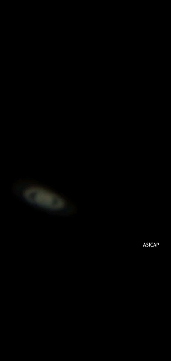

Ma riesci a togliere la scritta ASICAP dai video?
Non ho nessuna scritta ASICAP nei video, cosa intendi?
Allegato 41148
In basso a destra
Forse perché salvavo in mpeg,invece di raw avi
Ah, no, io salvo solo in raw e i video sono in formato .ser.
Non ti consiglio di salvare in mpeg o avi, perdi dinamica dell'immagine.

Molto belle ma verdognole. Se togli quella dominante verde soprattutto su Giove saranno ancor migliori.
Ti ringrazio Richard1, sono volutamente non elaborate cromaticamente ( solo stacking e wavelet ).
