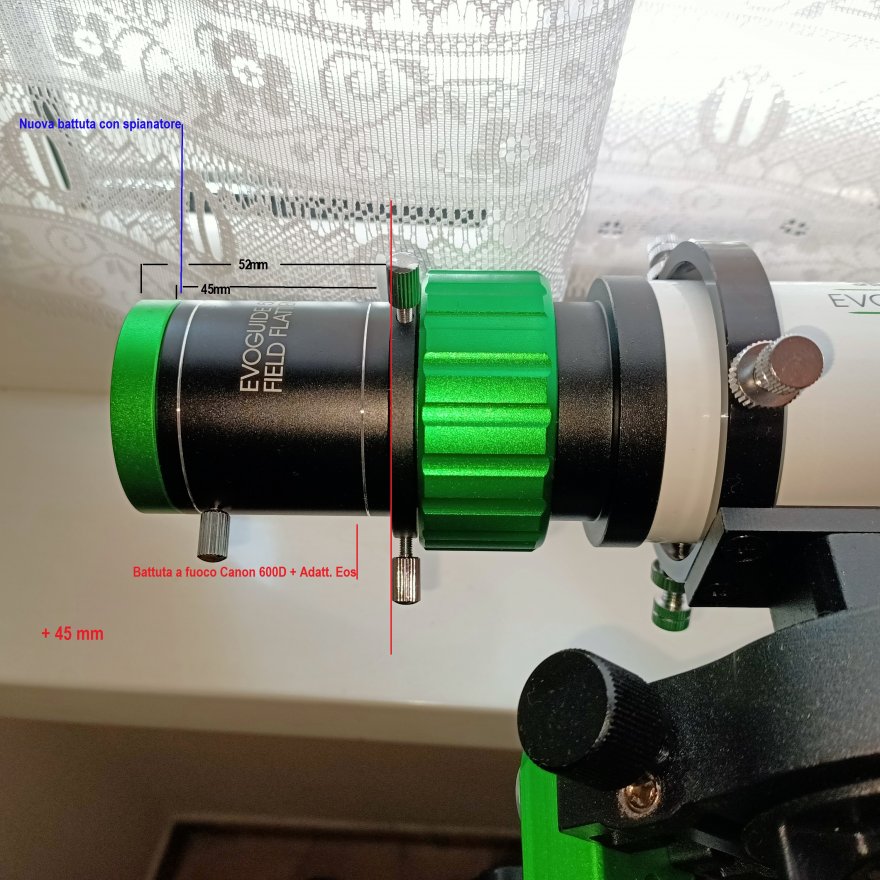

Oggi finalmente arrivato lo spianatore per evoguide 50mm
Fatto un po di misure e scopro che il fuoco della reflex si allontana di 4cm e 5mm.
allego foto con le misure.
Lo spianatore e lungo 52mm in battuta, cioè non considerando il filetto dove attaccate un possibile adattatore canon o nikon che allunga di 10mm.
smontando il tappo e portando una camera planetaria o reflex siamo fuori fuoco di 45mm.
Ho lasciato il focheggiatore nella posizione in cui va a fuoco con la reflex, montato lo spianatore e naturalmente è impossibile andare a fuoco con quest'ultima.
Devo vedere se vado a fuoco con le camere Asi perche credo mi serve un adattatore di 16mm se non ho capito male.
La linea rossa marca il fuoco con la reflex, le distanze sono in nero dal totale a quella in battuta.
Allegato 41730

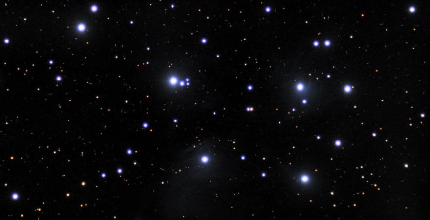

Ti auguro di farci qualcosa, io per il momento non credo di farmene molto.
I miei sensori dedicati sono abbastanza piccoli da farcela anche senza.
Questo è un esempio di Pleiadi con l'ED50 e la ZWO ASI 385MC.
Buon Anno!
Allegato 41743

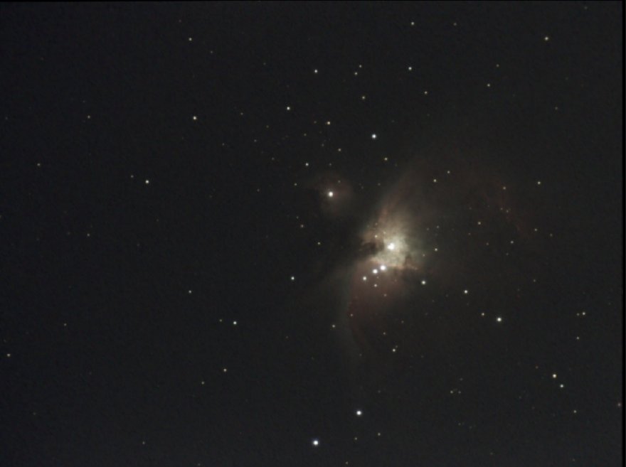

Usato un test su Orione, più che altro per capire l'utilizzo dei programmi, su Orione con Sharpcap i Livestak non mi soddisfa molto, quindi ripiegato su ASI Studio e usato ASI Live per lo staking.
Fatto una prova di 13 secondi su Orione, dico comunque prova perché il sensore è molto piccolo e non adatto per questo lavoro.
Immagine grezza
Allegato 41886
Immagine lavorata poco con Photoshop
Allegato 41887

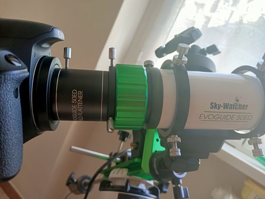

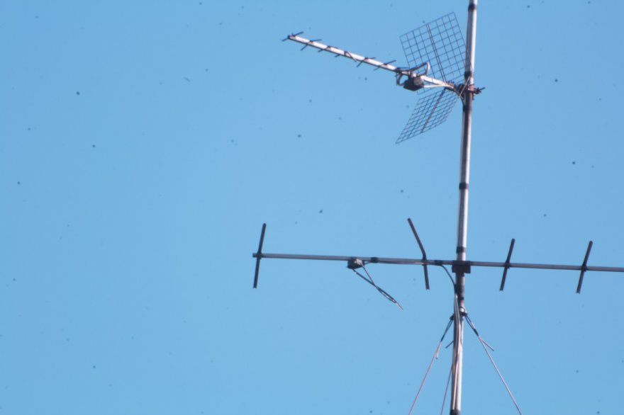

vi ricordate il film "Frankenstein Junior" la frase mitica, "si può fare"?

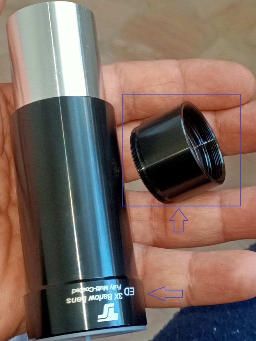

Ok chi mi conosce sa che sono testardo e tendo a fare prove di ogni tipo, quindi questa notte il dolore alla schiena non mi faceva dormire e mi ricordavo il fatto che la barlow tende a spostare il fuoco, quindi ho fatto un paio di prove.
Smontato la Asi, montato solo la parte anteriore di una Barlow 2X ma non andavo a fuoco con la reflex, quindi smontata la Barlow 3X e adagiata ( come in foto ) fino al bordo dello spianatore, in pratica a filo, poi stretta appena con le due viti dello stesso.
Montato poi anello T2 e canon 600D ed indovinate?
Allegato 41888
Allegato 41889
Allegato 41890
Allegato 41891

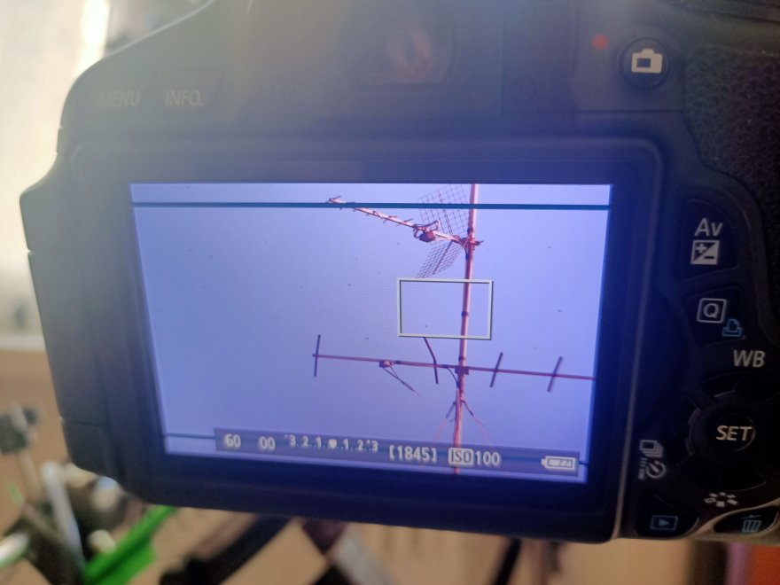

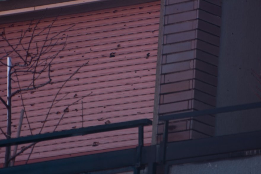

i files di scatto sono questi, ho puntato l'antenna del palazzo di fronte del quale non mi avvicinavo nemmeno al fuoco senza la 3X
Successivamente senza toccare il focheggiatore mi sono spostato sulla facciata del balcone.
Allegato 41892
Allegato 41893
Le foto sono senza nessun ritocco, solo modificato il bianco perche è una fullspectrum ( con tanto di polvere :biggrin: )
E vero che non è a fuoco di fine ma era solo una prova ed il focheggiatore funziona perfettamente, quello che serve capire è se lo spianatore funziona ugualmente.
faro qualche prova sera permetendo

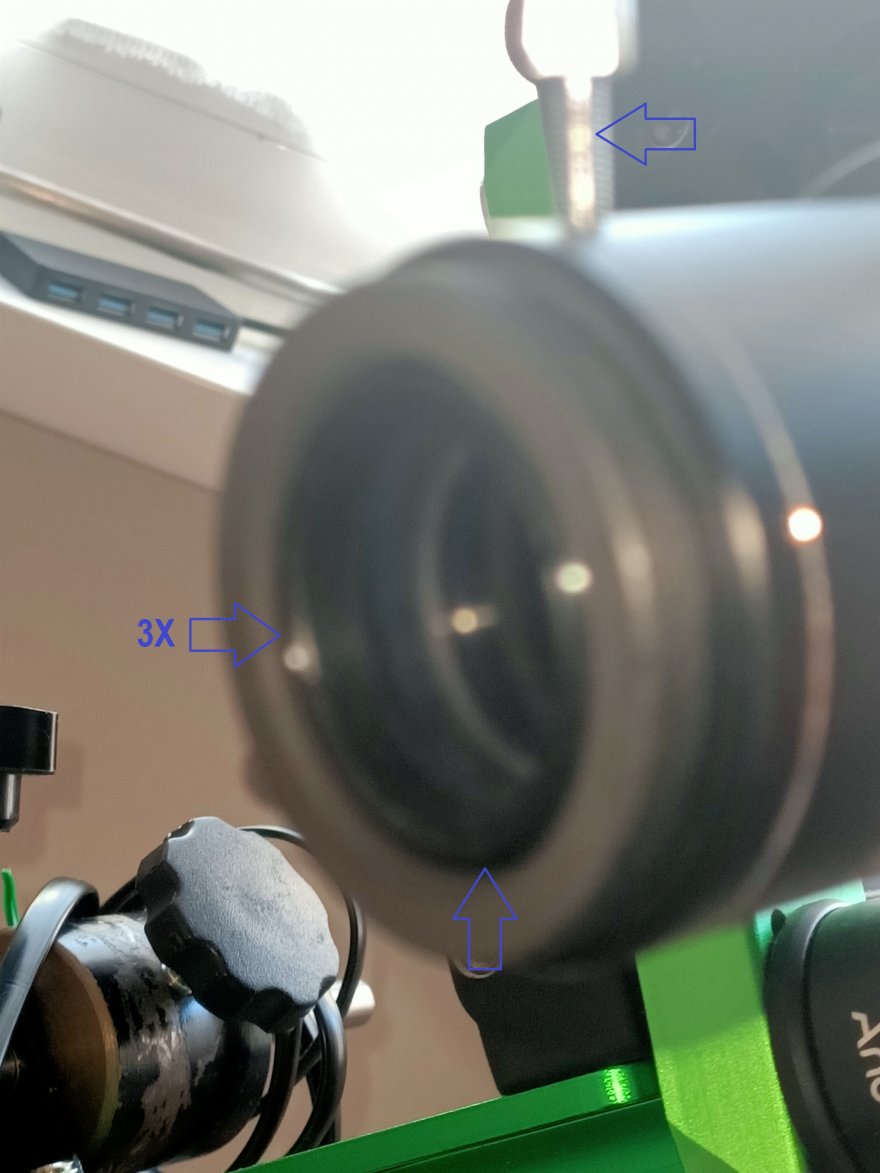

Buonasera, oggi fatto un test al volo.
Scusate la qualità delle foto ma correvo per via del meteo che si stava coprendo.
Allora montato la parte finale della Barlow 3x come foto precedente ma non andavo a fuoco, ero poco prima di andarci a fuoco.
Quindi riaperto e spinto in dentro la Barlow per 5 mm dal bordo dello spianatore.
Messo a fuoco con il focheggiatore e fatto un paio di scatti ISO 800 30secondi.
Scatto con lo spianatore più Barlow 3X foto orizzontale.
La foto in diagonale fatta con distanziale del Evoguide più Barlow 3x nella stessa posizione.
Ho girato la foto per avere un allineamento visivo delle stelle su entrambe le foto.
Purtroppo smontando tutto e vedendo solo una stella ( Cappella ..credo ) non avevo riferimenti.
Il campo inquadrato con lo spianatore più Barlow è molto più grande di quello senza e con Barlow.
Inoltre lo spianatore funziona visto che le stelle ai bordi sono puntiformi (senza cam guida per entrambi, solo AR Star Adventurer )
https://uploads.tapatalk-cdn.com/202...df00b8cad5.jpghttps://uploads.tapatalk-cdn.com/202...c885c4472d.jpg
Inviato dal mio CPH1951 utilizzando Tapatalk

DavideGallotti
Scusa hai fatto le foto di Orione con lo spianatore giusto? Anche se piccolo, il sensore della 224 mi sembra faccia discretamente il suo lavoro in questo caso... Con un sensore più grande (294, 1600....) non andresti incontro solo ad una mole di campo nero da poi croppare?
Thanks!
Inviato dal mio H8166 utilizzando Tapatalk
Re: Incompatibilità Skywatcher Evoguide 50mm + spianatore con Reflex
Ciao Alfredo76, io sono proprio l'ultimo in parola di camere planetarie e deepsky, ho preso queste due camere un paio di mesi fa e devo ancora capire il funzionamento.
Quella foto era soltanto un test, poi ho fatto altre ma la foto credimi è veramente piccola a confronto con una reflex o camera dedicata.
Non ho la 294 ne la 1600 e non saprei risponderti.
La 294 pro arriverà prima o poi sicuramente
Ho provato a fare delle prove su astronomytools e con il tuo setup più spianatore dovrebbero essere possibili foto molto interessanti di Orione
