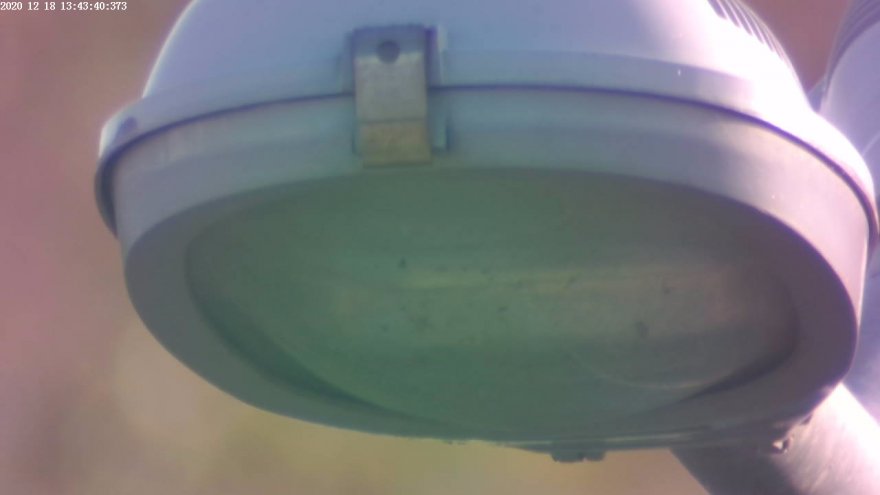

@halpanweton lampione preso
Allegato 41511
ora aspetto le tenebre per testare
Aspettando ci ho provatoAllegato 41516Allegato 41515

Contentissimo per te, per i primi risultati ottenuti,
Goditi la camera non sembra male.

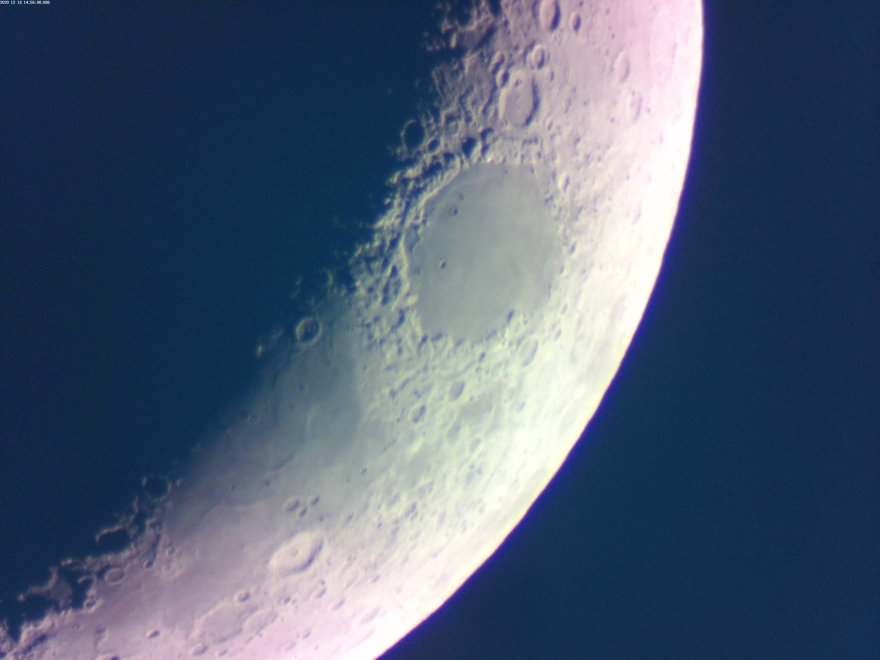

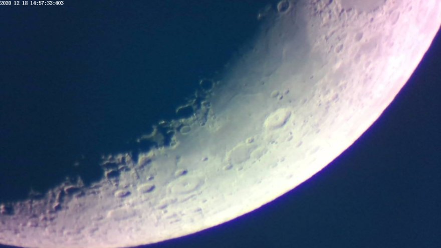

Questa sera sono riuscito a fotografare Luna, Giove e Saturno non saranno perfette le foto, ma per me sono fantastiche.
a fine osservazione mi sono buttato sulle stelle e sono riuscito a trovare le Pleiadi, ma con l'oculare senza camera
Di seguito il report fotografico

Voglio essere sincero. La prima è sovraesposta, e la Luna ha un cromatismo pauroso. Prova a regolare meglio e tutto cambia.
Grazie ci proverò, per ora ho impostato tutto il possibile in automatico, domani mi affino.
