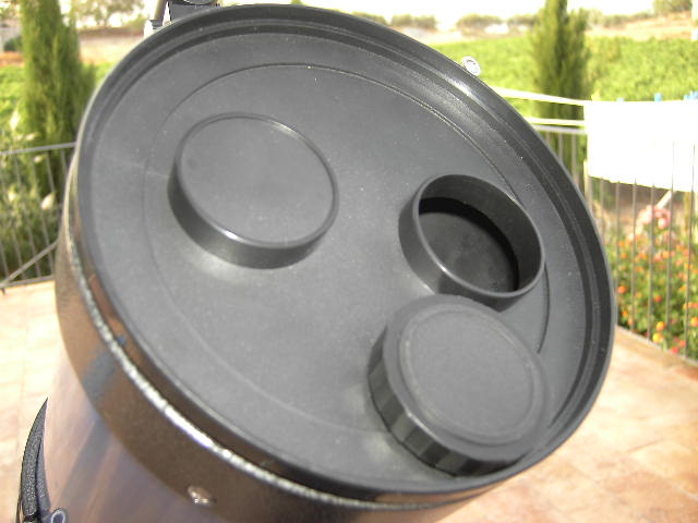

Non hai detto dove si trova il tappo.....
Re: L'enigma del tappo nel tappo...
E' laterale
Allegato 42030
(foto trovata su internet)

intervengo per dire che anche il mio telescopio newtoniano da 10" ha il tappo di copertura, con decentrato un tappino ed un apposito vano in cui inserire il tappino una volta tolto, proprio per non perderlo...
Allegato 42042
Allegato 42043
inutile dire che nel manuale d'uso del telescopio non c'è traccia del suo scopo...

I Newton che ho visto io, hanno tutti il foro decentrato.
Dal momento che i Newton sono storicamente sconsigliati per l'osservazione del Sole, potrebbe proprio essere questa la sua funzione; prima dell'Astrosolar c'era il Mylar e i costosi filtri in vetro a tutta apertura. E prima ancora, c'era il filtro sicurissimo da avvitare all'oculare, pertanto ritengo plausibile che il foro servisse a ridurre la quantità di luce in entrata e quindi il riscaldamento delle superfici ottiche.

Mi aggiungo alla discussione dicendo che anche il mio Celestron Astromaster 130EQ ha il tappo con il foro decentrato e relativo tappo, identico alla foto postata da Therava.
E mi sono sempre chiesto a cosa servisse... sul manuale non c'è scritto niente!
Da ignorante che sono pensavo servisse per far acclimatare il telescopio più lentamente ed evitare sbalzi termici dal passaggio da ambiente caldo a freddo, oppure per l'osservazione solare con qualche accessorio non ben definito.
