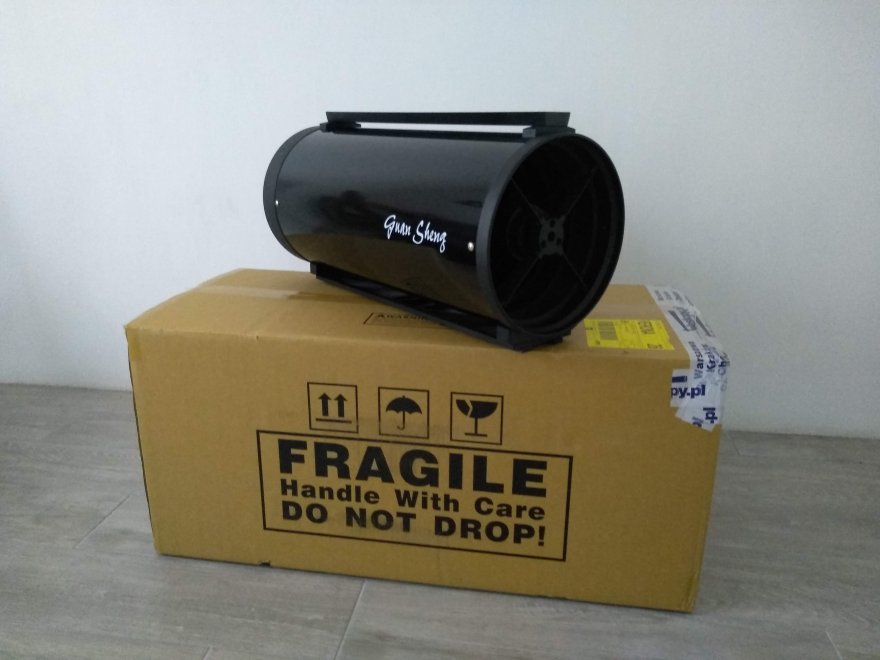

Allegato 42175 Il GSO ( Guan Sheng Optical ) Classical Cassegrain da 8 pollici e' uscito pochi anni fa, dopo che GSO ha proposto da molti anni, e continua a proporre, il suo RC ( Ritchey-Chretien ) da 8 pollici, molto apprezzato come astrografo.
Questo nuovo CC 8 riprende molte soluzioni del RC, a partire dal tubo, dal baffling interno, dalle barre e dal focheggiatore di serie.
Perche' l'ho acquistato? Per vari motivi ma soprattutto perche' volevo sostituire il C8 con un tubo aperto ( per evitare problemi di condensa, che ultimamente, nonostante un generoso paraluce, mi hanno infastidito parecchio e per un cooldown piu' veloce ) e riflettore 'puro', per non avere limitazioni nell'imaging oltre il visibile. Ammetto che l'ho preso anche per curiosita', per provare qualcosa di diverso. Avevo ovviamente preso in considerazione i vari Mewlon da 180mm e 210mm, ma il prezzo troppo alto nel nuovo e prezzi imbarazzanti nell'usato di alcuni negozianti mi hanno fatto desistere.
Cosi' la scelta e' caduta sul CC da 8, che su telescopy.pl costa solo 753 euro + spedizione di 25 euro, invece dei 1000 e passa degli altri dealer. E' arrivato in 4 giorni, in perfette condizioni.
In rete si trova la scheda tecnica, riassumo le caratteristiche salienti:
Diametro: 203mm
Focale: 2436mm ( F12 )
Specchi in quarzo
Ostruzione: 33% ( reale 35% )
Peso: 7,5kg
Doppia barra Losmandy e Vixen
Focheggiatore crayford esterno
Come accessori 3 prolunghe per il focheggiatore
In rete si trova qualche recensione, anche in italiano ( ad esempio quella di Vincenzo Della Vecchia ). Su cloudynights sembra che la piu' citata sia quella di tale Larry Carlino, a cui tutti si riferiscono come se fosse la bibbia, senza aver mai provato il telescopio. Una ottima recensione si trova anche in olandese, basta utilizzare google translator.
Quindi, prima di iniziare il test, riassumo quello che e' gia' stato riferito da altri:
- Il diametro e' di 200mm, ma, date le dimensioni del secondario, il diametro utile si attenta sui 185-190mm
- Su vari siti sono riportate percentuali di riflettanza degli specchi: 96, 99, ecc. Il dato corretto sarebbe di almeno il 96%
- E' stata riportata da L.Carlino una luminosita' delle immagini molto inferiore a quella di un C8, nonostante la presenza di lastra frontale. Ho letto che potrebbe essere perche' l'esemplare testato era di preproduzione ( in ogni caso non ho rilevato grosse differenze )
Non e' uno strumento per neofiti, va chiarito subito. Non sono compresi nella scatola diagonali ed oculari di dubbio valore, scarsamente utilizzabili da un utente esperto che li metterebbe in un cassetto... Ma soprattutto la collimazione va fatta a dovere, e non e' cosi' semplice come un SC, solo un po' piu' lunga. E serve un cheshire, che magari un neofita nemmeno sa cosa sia... Altra cosa che potrebbe mettere in crisi un neofita e' il fatto che si devono montare le prolunghe a seconda del treno ottico utilizzato.

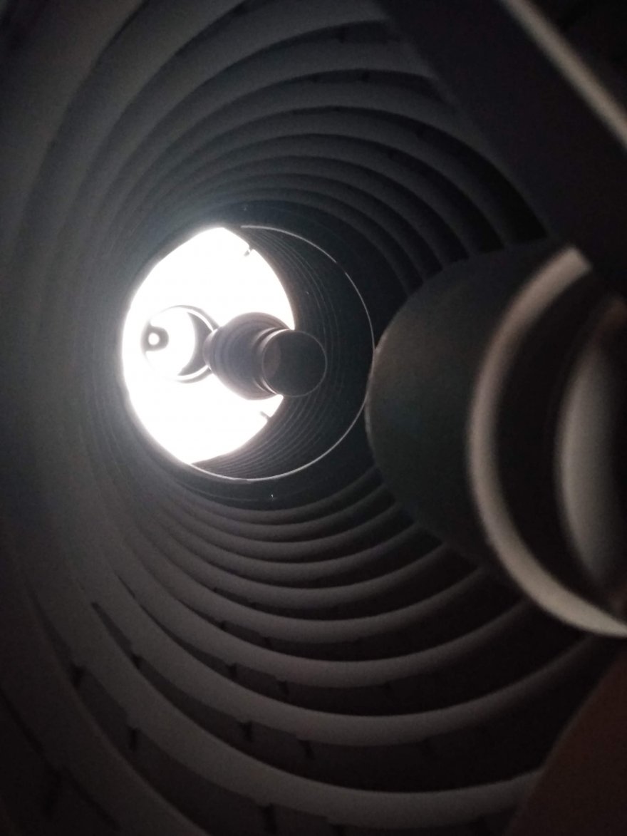

Allegato 42176

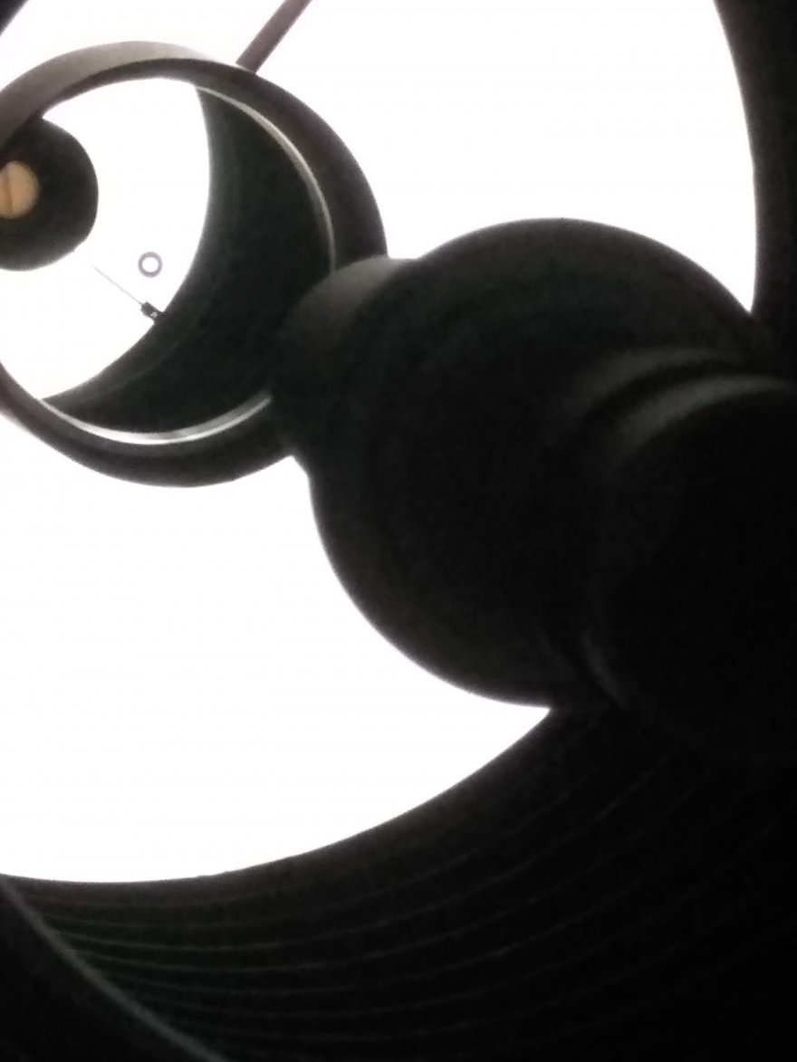

A proposito di collimazione, lo strumento out-of-the-box era leggermente scollimato. Niente di serio ma era evidente alla prima occhiata. In rete si trovano molti tutorial ( anche dedicati a questo strumento in particolare ) quindi niente panico.
Prima si procede con il cheshire, alla luce del giorno, per collimare il secondario ( nella foto si vede il marcatore centrale del secondario ), poi su una stella per affinare il secondario e collimare il primario ( se necessario ).
Dal punto di vista meccanico il telescopio si presenta molto bene: le 2 barre danno rigidita' al tubo, il baffling e' ben fatto e l'opacizzazione e' notevole.
Il focheggiatore e' il classico crayford da 2 pollici di GSO, puo' andar bene per un uso visuale se gli oculari non sono troppo pesanti ma per l'imaging sarebbe da sostituire. Ottime e ben fatte le prolunghe, robuste e con ottima opacizzazione.
Per alcuni giorni ho avuto modo di possedere sia il CC8 che il mio ex C8xlt ( ottimo esemplare, che poi e' stato venduto ) quindi ho potuto fare una veloce comparativa.
Dal punto di vista meccanico, le differenze con il C8 sono notevoli. Il CC8 e' piu' lungo e piu' pesante, ma molto piu' robusto. Le 2 barre Vixen e Losmandy sono ben fatte e sono utili, e si possono invertire.
Qualche appunto da segnalare:
- Nella confezione non ci sono le chiavi a brugola ( da 4, 3 e 2,5mm ) per la collimazione. Costano poco, e' vero, ma le potevano fornire di serie
- Non c'e' il cercatore ( almeno un red-dot poteva essere fornito )
- Il focheggiatore e' sufficiente ma e' basico e per l'imaging va sostituito
- Il tappo frontale e' a pressione e non e' comodo ( quello del C8 e' molto meglio )
- Non e' fornito un tappo forato o un cheshire per la collimazione, ed e' un accessorio necessario
Ho approfittato di qualche rarissima serata di sereno ( ma con scarso seeing ) di gennaio per qualche test e comparazione con il C8 sulla resa ottica. Il seeing non ottimale non mi ha permesso una collimazione perfetta ma comunque decente.
Allegato 42177
Nella prima serata, molto umida, nessuna comparazione, il C8 dopo 30min aveva la lastra appannata.
Nella seconda serata, con meno umidita' ma la Luna alta nel cielo, le cose sono migliorate. Si nota che i 2 telescopi danno una visione nettamente diversa, nel CC8 sembra di osservare in un Newton. A parte gli ovvi spike sulle stelle piu' luminose, sono le cromie stellari che colpiscono, nel senso che e' molto piu' facile riconoscere il colore delle stelle. Il contrasto e' molto piacevole, rispetto al C8 il fondo cielo e' piu' scuro.
Per quanto riguarda il coma, spauracchio del Cassegrain ( e tallone d'Achille del C8 normale non Edge ), sono rimasto favorevolmente colpito.
Con un Baader Hyperion 36mm da 72 gradi AFOV, l'80% del campo e' corretto, nel restante 20% il coma si somma all'astigmatismo proprio dell'oculare.
Con un ES 20mm/68 il 90% del campo e' corretto e pienamente fruibile.
NB: per andare a fuoco con questo oculari ho utilizzato la prolunga da 1 pollice e un diagonale da 2 pollici.
Le prime impressioni sono quindi positive, si tratta comunque di uno strumento che presuppone una certa esperienza e gli accessori adatti.
Attendo un meteo clemente per testarlo a fondo, soprattutto in hires.

Ciao a tutti :)
Ne ho appena preso uno anche io, arriverà a giorni :)
Ho una domanda: la regolazione del centraggio del secondario si effettua usando le viti sul secondario stesso, mentre il primario si regola dalle viti sulla culatta, giusto?

Invece la vite centrale del secondario non va toccata, perché regola la distanza fra gli specchi, che non va modificata. Ho capito bene? :)
Re: GSO Classical Cassegrain 8 - parte 1
Esatto, non toccare la vite centrale.
Se non ce l'hai gia' procurati un cheshire ( costa 10-15 euro su amazon ) o costruisciti un tappo forato, per la collimazione grossolana.

Rieccomi, dopo un periodo di assenza forzata.
Come avevo postato circa oltre un anno fa ho il CC8 ed ho ripreso le attività per la gestione in remoto.
Sto testando la motorizzazione ZWO-EAF-5V sul focheggiatore V-POWER.
Ho recuperato, anche se poco noto, il manuale del CC8 in francese su cui è spiegato molto bene come collimarlo. "QUI L'ALLEGATO"Allegato 45171
Nella mia confezione non era presente alcun manuale.
Ho eseguito la collimazione con il R.E.E.G.O., il secondario era leggermente fuori a seguito di vari spostamenti fuori casa.
Il primario è risultato perfettamente allineato e quindi non l'ho toccato, come consigliato.
Anche in questo manuale francese è riportata l'avvertenza di non modificare la distanza tra il primario ed il secondario.
