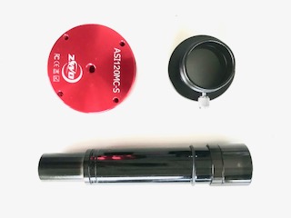

Allora sono partito da questi tre elementi:
1. tubo cercatore 6x30
2. raccordo fisso 50-31mm, in dotazione con il telescopio Skywhatcher e non usato
3. camera ZWO ASI120MC-S
Allegato 42297

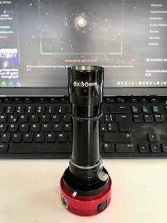

Con il tornio ho tagliato e rifilato il raccordo 50-31mm per farlo adattare alla camera ASI
Allegato 42298
A questo punto vi domanderete: come fai con il fuoco? ebbene, mica si può avere tutto dalla vita, con molta pazienza e mano ferma, ci si deve adattare per trovare la migliore condizione spostando avanti e indietro la camera sul tubo e serrarla con la vite in dotazione sul raccordo.

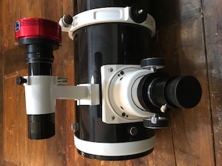

Poi ho montato il tutto sul telescopio, sul supporto del cercatore, che tra le altre cose risulta molto compatta e leggera. come soluzione.

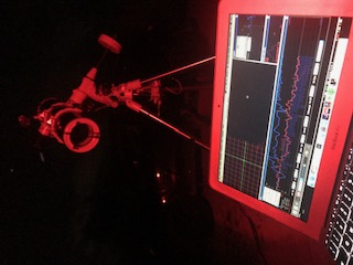

Poi armato di pazienza e speranza sono uscito per capire quanto è stata sciocca questa cosa e debbo dire invece che ha superato la prova, eccezione fatta per un piccolo problema con aGotino (il motore di AR non girava) prontamente poi risolto, e questa ne è la prova.
Allegato 42300
P.S. mi scuso per la foto ruotata... spero non vi giri la testa :angel::D

...Com'è venuto il diagramma di inseguimento? Non ne capisco molto....
caro @Huniseth come si intravede la AR va in deriva brutta, purtroppo il motore in AR non era attivo, ci stiamo lavorando con @gspeed, ne verremo a capo :confused: poi condivideremo i risultati, sperando possano essere di aiuto ad altri ;)

Non so come sarà ma non mi piace tanto quel supporto del cercatore con la molla al posto della vite, il mio si muove sempre e dove c'è richiesta di precisione ne terrei conto.
Re: Cannocchiale guida fai-da-te
hai ragione @gspeed, la focale è 132mm, l'ideale sarebbe almeno il 50% di quella della tubo che uso, un newtoniano da 750mm.

ti dirò @Jerry, a me non dispiace affatto il principio di questo supporto per il cercatore, avere due viti da regolare anziché tre fa la differenza, è molto veloce e più facile da centrare.
Riguardo al problema che dici e cioè, che sembra meno stabile rispetto a uno a tre viti, sono d'accordo ma ho ovviato al problema cambiando l'O-ring in dotazione con uno più robusto che ho fatto incastrare tra il supporto e il cannocchiale, in questo modo è diventato un fulcro flessibile molto efficace ;)

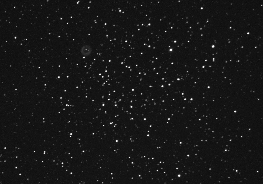

bene! ho puntato sull'ammasso stellare M46 e ho fatto uno scatto da 3 minuti senza guida (Skywatcher Newton 150/750 DSLR Lumix G7 (ndr. fattore crop 2) ISO250 ) ed ho ottenuto questo
Allegato 42462
poi ho fatto partire la guida con il 6x30 - ASI120 e PHD2 ed ho fatto una prima posa di 6 minuti...
Allegato 42464
poi ho sfidato la sorte, e ho fatto uno scatto da 10 minuti...
Allegato 42463

come si dice, debbo essermi spiegato male :meh: come scrivevo, la prima foto, quella di 3 minuti, è presa con guida passiva e cioè senza camera guida, con la sola motorizzazione di aGotino in AR.
poi ho attivato la camera guida e PHD2 e ho scattato le due foto successive di 6 e 10 minuti
considerando il fattore di crop 2 non mi sembrano affatto male... però, magari sono troppo ottimista :D

RobertoV
ho puntato sull'ammasso stellare M46 e ... ho fatto una prima posa di 6 minuti...poi ho sfidato la sorte, e ho fatto uno scatto da 10 minuti...
A me sembra che ci siamo eccome! Dal punto di vista dell'inseguimento le stelle in centro sono ben circolari, direi che visto il setup è un ottimo risultato.
Potresti postare alcune foto nella stanza per l'astofotografia per aver consigli.
Se confronto la posa da 6min con quella da 10min a 400x si vede che nell'ultima c'è una leggera elongazione
https://imgur.com/6UVZ3Ef.png
questo probabilmente è dovuto alla corta focale dell'inseguimento.
Se rifai una foto da 3min senza guida, prova a spegnere i motori per un 10-15 secondi così si potrebbe capire se il problema è l'allineameneto polare o la velocità del tracking.
PS: Comunque un errore direi che c'è, l'ammasso non è M46 :shock::surprised::whistling::whistling:
accidenti @gspeed m'hai sgamato :rolleyes: era l'una di notte, avevo fatto mille prove ed ero infreddolito da paura... insomma tutte scuse :cool::D però se non è M46 è M47... o no?
Concordo sul fatto che ci sia una leggera elongazione su 10 minuti si nota bene sulla foto originale, e credo che l'errore sia dovuto principalmente alla corta focale del cercatore, più che all'allineamento alla polare... mi conosci, sono appena appena pignolo ;) tra allineamento, messa in bolla e equilibratura del tubo ci metto più tempo quasi che a fare gli scatti.

Ancora uno in più :biggrin:
Fosse stato M46 si vedrebbe anche la nebulosa planetaria che ha all'interno!

mio cao @Huniseth a quanto pare quel grande di @gspeed c'ha azzeccato....
Come diamine avrai fatto a capire che ammasso è.... a me sembrano tutti uguali......
ieri sera combattendo tra quel fanale che era la Luna e un vento a raffiche che sembrava arrivare anche dal cielo, ho scattato questa
Allegato 42586
che, ahimè, dimostra che @gspeed aveva ragione, infatti l'ammasso che avevo fotografato non era M46, perché appunto in M46 c'è NGC2438, come si può vedere :shock::rolleyes:
