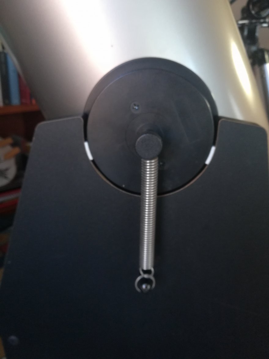

Il dobson è pesante, ma se siete abbastanza in forma da spostare 15/20 kg per volta, non avrete vita difficile. Il tubo poggia soltanto sulla base, per sicurezza si può fissare con 2 molle che tutelano da un eventuale caduta, ma il complesso è molto solido e massiccio per cui non c'è da temere che possa rovesciarsi e ribaltarsi. Questa versione non dispone delle frizioni per il bilanciamento, ma sinceramente non ne ho per ora patito la mancanza: con il cercatore, il telrad e oculare + un piccolo peso di fianco al focheggiatore per testarne l'equilibrio, il telescopio non si è sbilanciato.

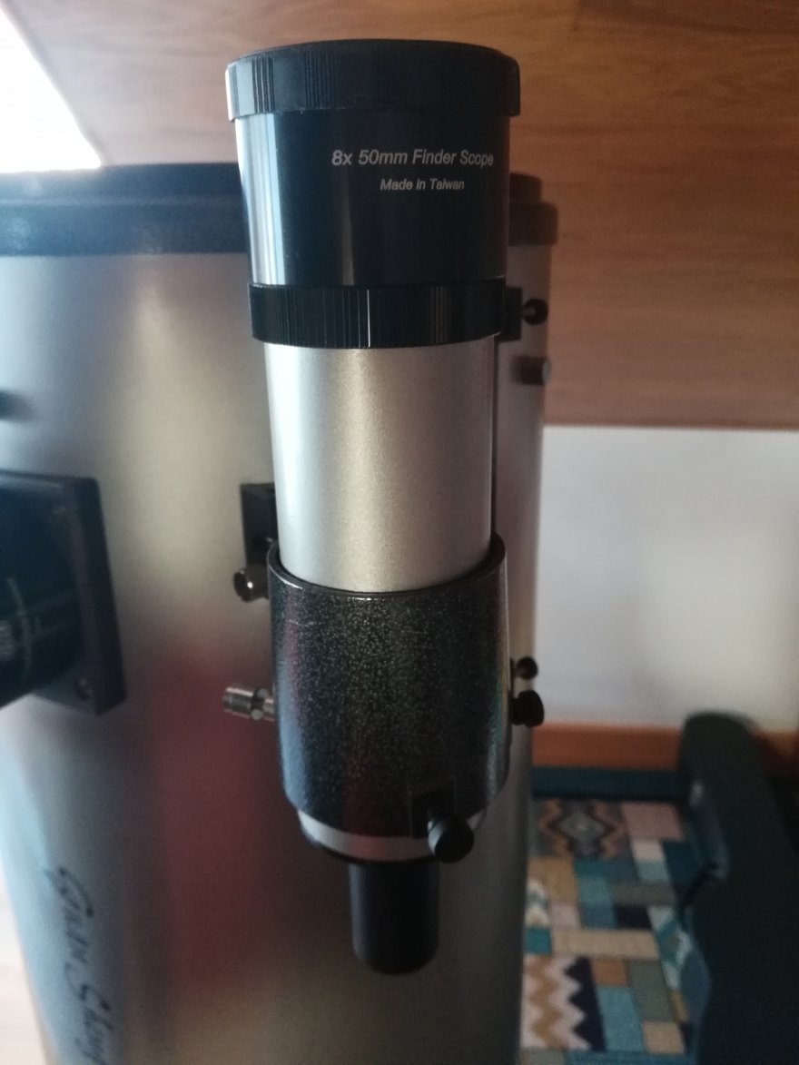

Il cercatore è un buon 8x50, anche in questo caso, se arrivate da un 6x24 o simili vi accorgerete di quanto sia facile lo star hopping e di come anche da cieli inquinati si possano trovare facilmente stelle di riferimento o i dso più luminosi. Si regola mediante l'uso di 2 viti, unica nota dolente, inserendo i tappi di protezione, si finisce inevitabilmente per spostarlo rispetto al tubo, anche inserendoli delicatamente.

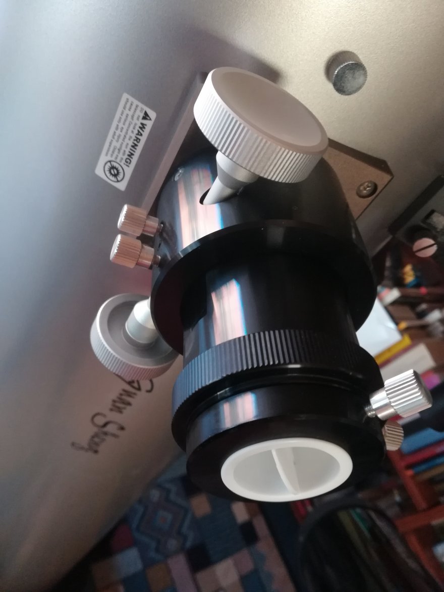

Il focheggiatore è preciso, fluido e si può regolare la resistenza al movimento con una vite. Il serraggio degli oculari avviene con un meccanismo a corona, molto preciso nel caso di oculari da 50,8, un po' più grossolano in quelli da 31,8. Osservando a 300x non ho sentito il bisogno di avere la demoltiplica, m lascio il giudizio a chi ha provato entrambe le soluzioni.

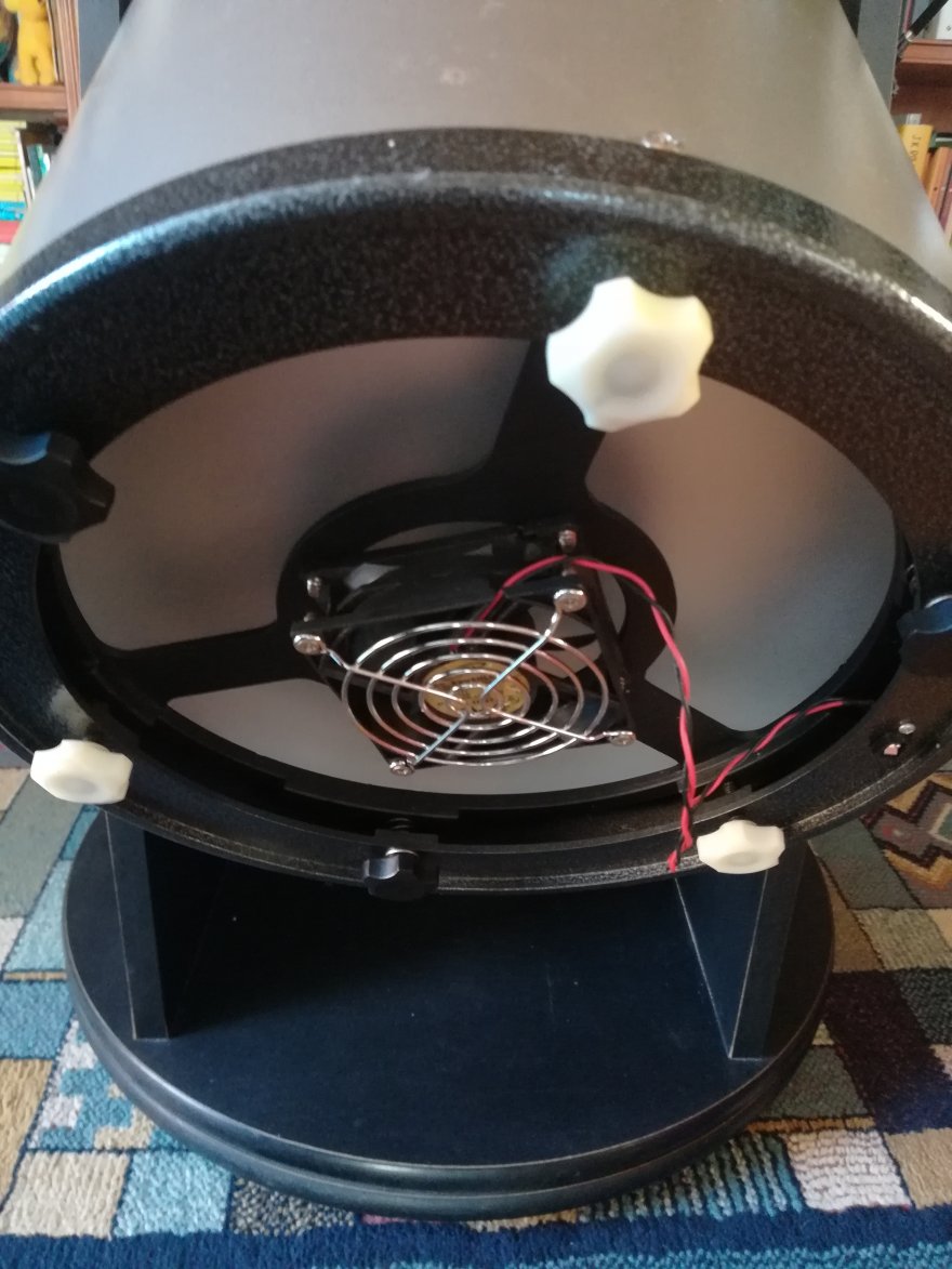

La cella del primario penso sia la stessa del deluxe così come la ventola per portare in temperatura lo specchio (consigliano di girarla e di "tappare" la cella da dietro per avere aspirazione dello strato limite, per ora non ho sistemato la faccenda), le manopole di collimazione sono identiche e sono comode, mentre le viti del secondario lo sono sicuramente meno, ma non dovendo collimarlo spesso si vive bene anche senza sostituirle.

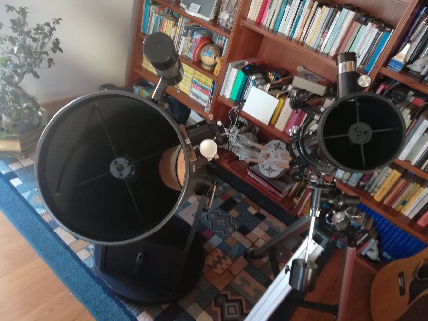

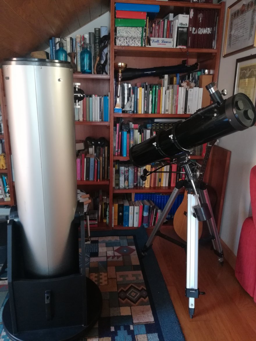

Allego anche una foto di paragone con il 130/900...prendete bene le misure e fate attenzione se non avete mai visto un 10 dal vivo!

E infatti è così, più maneggevole e con un diametro ancora interessante! Ho cambiato varie configurazioni negli anni e diverse aperture, e sono ormai certa che il dobson 10" è il mio compromesso perfetto, o quasi...il mio esemplare è arrivato abbastanza collimato, giusto una ritoccata al primario ed ora sta a posto, devo solo attendere il momento giusto per lo star test. Ho notato che non bisogna stringere tantissimo le viti di blocco del primario poiché, se le di serra tantissimo, lo specchio si scollima :shock: .... sarà che toccano direttamente sullo specchio?
Re: Recensione dobson 10 GSO standard
No, le viti del primario non le devi stringere per nulla, vanno appena appoggiate al primario.
Non è tanto un problema di scollimazione ma di tensionamento dello specchio.

Le viti non toccano lo specchio, è la cella che si tensiona compromettendo anche lo specchio, comunque non c'è bisogno di serrare perché il sistema è fatto per bloccare il settaggio, per questo motivo negli spostamenti si può scollimare (non c'è nulla di serrato) ci sono le molle che stabilizzano il settaggio. Bisogna dare conto agli spostamenti e fare le minime regolazioni ad ogni sessione se serve.. visto il sistema di per sé non bloccato a morte basta controllare prima della sessione...
Come ha gia' scritto frignanoit, le viti insistono sulla cella non sullo specchio ( sarebbe un abominio se fosse il contrario! ).
Se le molle tra cella e controcella fossero troppo 'molli', vendono dei kit appositi di molle irrobustite. In ogni caso il sistema non e' fatto per restare fisso ma per permettere piccole variazioni.
Ergo, meglio verificare la collimazione ogni volta.
