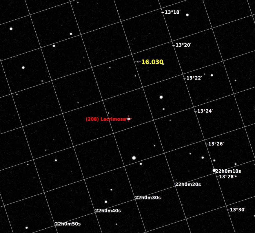

Trovato casualmente in una ripresa del 21/09/21 20:15 UTC:
208 Lacrimosa: Johann Palisa on October 21, 1879, in Pola
Allegato 45337
