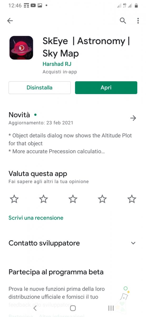

La bussola va calibrata...
Questo funziona (sembra) piuttosto bene ed è preciso.
Allegato 42672

Sto provando a tarare quell'Iphone ma non è affatto immediata come cosa... Anzi, pare che i margini di manovra per l'utente siano molto stretti...

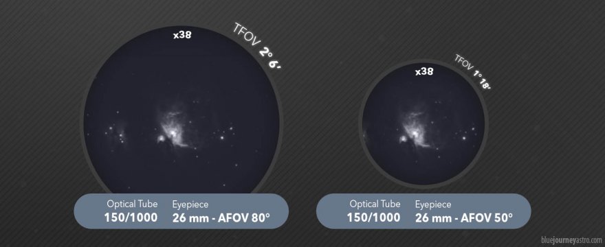

Allegato 42700
Fate un po' voi...
Re: Aggiunta go-to su Heq5 motorizzata
Ma certo, chi mette in discussione l'ampiezza del cielo visibile. Però..... a prima occhiata, cosa puramente psicologica, in quella col campo piccolo la nebulosa sembra più grande e magari anche meglio dettagliata.... psicologicamente......
E ne resta fuori un pezzo...
Lo scopo di un oculare con campo ampio è, fra le altre cose, quello di osservare oggetti estesi.
Per quanto possibile, è meglio osservare gli oggetti dello spazio profondo con oculari composti di poche lenti, che hanno una trasmittanza superiore al costo di un campo reale minore.

Mi si scusi per un'ultima annotazione.... vero che il campo largo consente di vedere una porzione maggiore del cielo, ma come ho citato prima avere, ad esempio, M42 che occupa tutto l'oculare consente all'occhio e al cervello di soffermarsi meglio nell'osservazione del dettaglio, anzichè vederla immersa nel panorama circostante, che la fa sembrare più piccola. Effetto psicologico, preciso, solo psicologico.
Pareva strano, che tu avessi colto il concetto: l'oculare a grande campo mi permette di vedere M42 occupare tutta la visuale a un ingrandimento maggiore di quello rilasciato da un oculare di modesto campo apparente.
Per esempio, posso osservare la Luna nella sua interezza a 115x con un oculare 13mm 70º, a 152x con un oculare 10mm 82º e a 169x con un oculare 9mm 92º.
