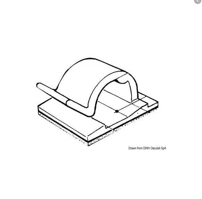

Esistono fermacavi adesivi come questo:
Allegato 42720
li trovi facilmente da rivenditori di materiale elettronico.
Attaccandolo sul controller in una posizione tale che cavo/connettore facciano contatto eventuali movimenti del cavo o del controller faranno perno sul fermacavo e non più sulla connessione instabile.
Non è escluso che sia un problema di saldatura mal fatta/ossidata del connettere ethernet sul controller (di solito è ben riconoscibile a vista) nel qual caso qualsiasi riparatore oppure hobbista appena smaliziato potrà "ripassarla" facilmente.
