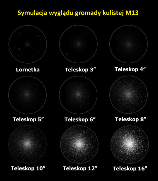

Io ho acquistato il Mak 127 DOPO il Dobson 300; per la verità, sempre in seguito, ho acquistato anche un Mak 110, un acromatico 90 rich field e un 70/700.
Perciò vedi bene che l'apertura non è tutto!
Certamente, non vedrai alcun oggetto come in un Newton 250, che il doppio di apertura lineare e il quadruplo di superficie utile.
Certo, montatura goto. Anche altazimutale, per riprese planetarie è sufficiente.
Allegato 42716

per il diametro, la foto che ha allegato il sig. Angeloma è esaustiva per avere un idea della differenza tra i diametri, comunque non meno di 150.
