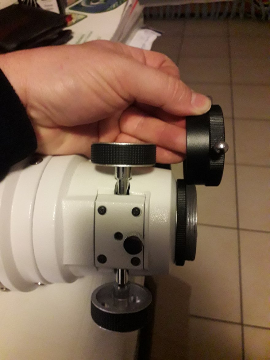

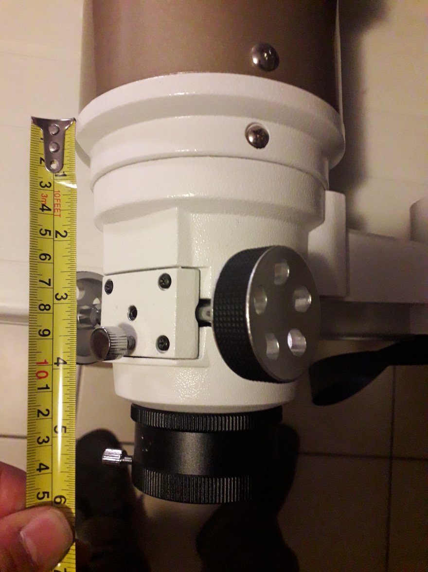

Purtroppo non va a fuoco senza OCS. Voglio usare la torretta con questo tele ma non voglio usare un ocs per vari motivi su cui non entriamo nel merito. questo è.
Ora. So che all'estero ed in Italia, molti hanno risolto accorciando il tubo di 40/50 mm.
Ora... il fok originale è una grossa e lunga immonda supposta.
Allegato 42820
Usando un prisma baader 31,8 con un naso da 2", risparmiando unque il portaoculari adattatore, non mi manca molto per il fuoco con il fok in battuta.
La cosa migliora nettamente se tolgo la parte nera portaoculari da 2" originale lasciando solo il tubo metallico grigio in battuta.
Se pongo il prisma a filo con questo, il fuoco si avvicina ancora molto di più e sembra veramente mancare davvero poco.
Allegato 42821
