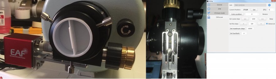

Per chi fosse interessato
Ho risolto alcuni problemi legati al focaggiamento con il Mewlon 180c (vibrazioni su montature leggere, seeing, etc)
ZWO EAF + BAADER STEELTRACK BDS SC/HD + MEWLON 180C
Allegato 42878
Allegato 42878
Simpatico aggeggio.. ho visto anche il tuo video.
io avevo capito che questi motori consentissero un movimento continuo in o out ed invece ho scoperto che vanno necessariamente a steps.
ho
reso anche l hand controller e quello si usa come sono abituato......premo un bottone e si muove in maniera continua finche’ non lascio.
devo prendere dimistichezza con questi steps.
avviso che la flangia in dotazione ha viti che non servono e fessure che non fanno passare quelle che servono, in alcuni focuser. occorre dunque mettere in conto di modificare la piastra.
il manuale fa schifo.
Comprato pochi giorni fa, a distanza di due giorni ZWO annuncia la nuova versione 5V ( questo e’ 12v)!!!
Quello che vorrei sapere è se quando si muove il motorino traballa lo stesso l'immagine come nel movimento manuale
Non credo, ma non ho conferma dato che si è annuvolato. Lo proverò appena posso. Le vibrazioni del tubo e montatura scompaiono ovviamente. Se c'è backlash verificherò appena possibile
Chiedo perchè anche con la manina di fata appena sfioro la manopola, che ho anche ammortizzata, la vibrazione c'è, e dico toccare, nemmeno ruotare. Chiaro, sul Mak180 il sensore ha un capo che equivale a 500x, basta il respiro a muoverlo.
Secondo me si muoverebbe lo stesso per lo spunto del motorino.
Forse non pesa molto ma mi sembra molto sbilanciato a sn. del fok, non è quello che si può definire un progetto ideale di motorizzazione, io lo avrei concepito diversamente, col motore centrato rispetto al focheggiatore, decentrando piuttosto gli ingranaggi di trasmissione del moto.
sposto in -accessori-
non è che sia tutto questo gran peso. tale fok si attacca alla manopola laterale macrometrica e deve stare in asse con il fulcro. Come fai a metterlo altrove?
Comunque, continuando a piovere, Ho installato tutto su una EQ5 in casa e puntando oggetti lontani, attraverso la finestra, non ho notato movimenti bruschi, vibrazioni, sussulti, etc nelle immagini, anche nel momento delle inversioni.
il sistema è stabile senza alcuna vibrazione (su una EQ5) sia usando il controller manuale che il controller attraverso ASI Studio.
Il coontroller, ti da quei movimenti continui cui si è abituati, con una variazione FAST o Slow della velocità, mentre tramite software funziona per step predefiniti dalll'utente. Questo è un po un fastidio, ma se uno vuome me vuole i movimenti continui, può ad esempio impostare un altro numero di step per il macro. Quando arriva alla posizione di fuoco macro desiderata stoppa e avanza o indietreggia di fino, anche qui impostando gli steps che reputa opportuni
Ok, ma a me interessa quando gli metti un sensore piccolo ad alti ingrandimenti, prova a fare un video di ripresa. Grazie.
Ho solo ASI224 per ora, quindi 3.79. Nessun problema
