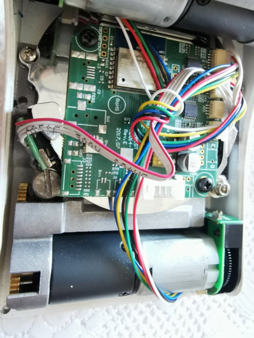

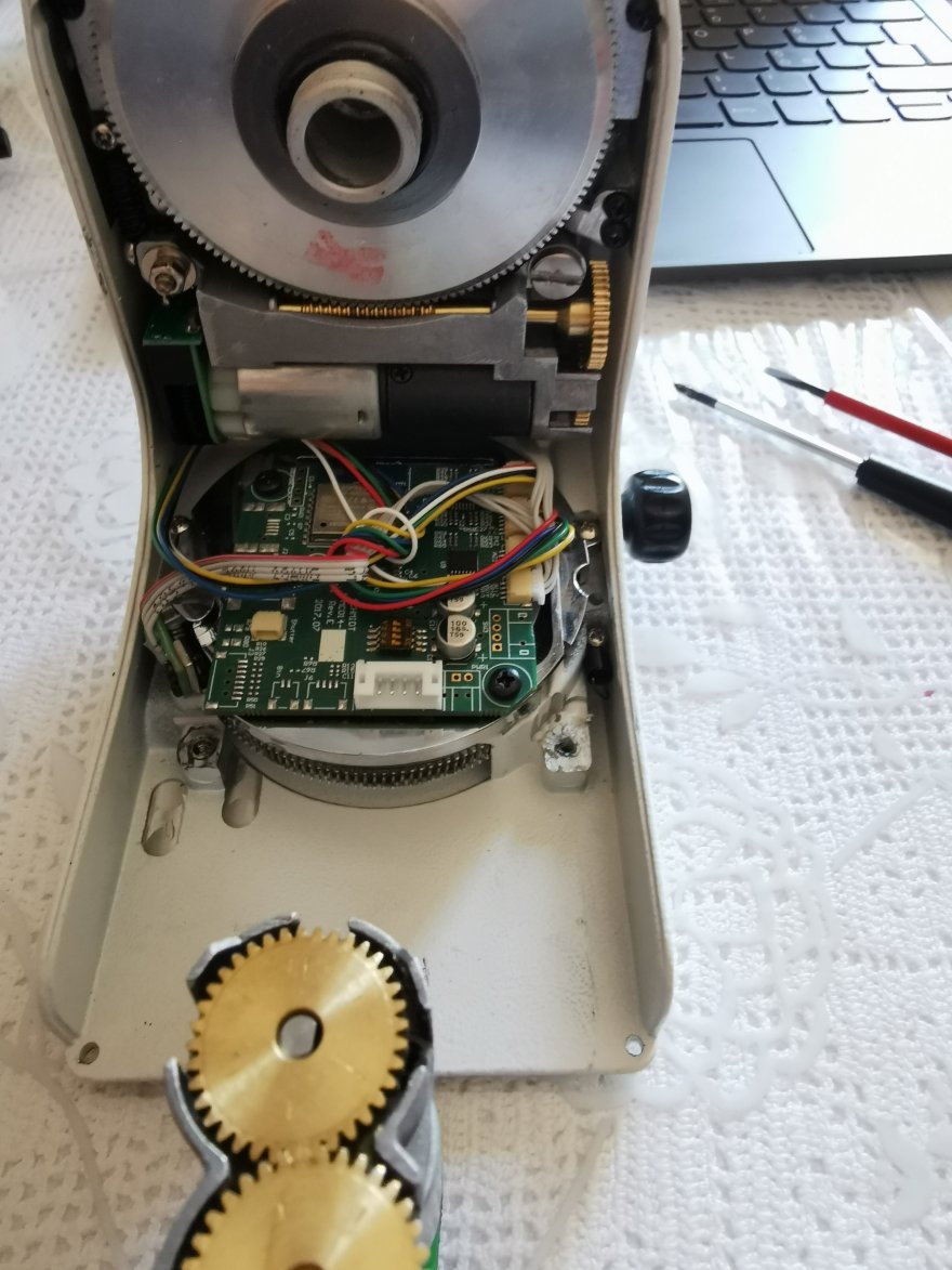

La testa si presenta così:
Allegato 42933
Allegato 42934
Re: Problema Skywatcher Az-GTI?
Struttura portante in metallo pressofuso e ingranaggi di metallo.
Non è male, a fronte del costo.
Io non ho mai notato "saltelli" durante l'inseguimento, nemmeno ad alti ingrandimenti. E chi mi conosce, sa che per alti, intendo proprio ALTI.
Se saltella ovviamente c'è un gioco, ma se il sistema è ben equilibrato gli ingranaggi sono in presa e il gioco non ha alcun effetto sul trascinamento (o al più vedresti il tubo fermarsi un istante, ma non scattare). Se il sistema non è in equilibrio e il movimento è dalla parte in cui il tubo cadrebbe, gli ingranaggi non sono in presa, non è il motore che spinge il tubo ma la forza di gravità e nel momento in cui un dente si stacca fa "cadere" il tubo sul successivo. Rimane la prova del nove, assicurati che sia ben equilibrato!

L'ho riaperta di nuovo, ho verificato anche le altre due corone dentate, anche qui c'era lo stesso gioco.
Ora la rimonto e stasera riprovo...sempre che funzioni ancora :)
Allegato 42935
Allegato 42936
Ma girano libere vero, intendo non è che le hai strette troppo e sforzi i motori? Giusto per metterti il dubbio ;)
Girano libere nel senso che si muovono se faccio ruotare con il dito quella corona dentata nera di plastica che sta su lato apposto, che è quella che prende l'alimentazione e fa girare il blocchetto delle due corone.
Il problema è che era distanziate tra loro, quindi c'era quel piccolo gioco, ora ho sistemato anche queste altre due, vedremo stasera :)
