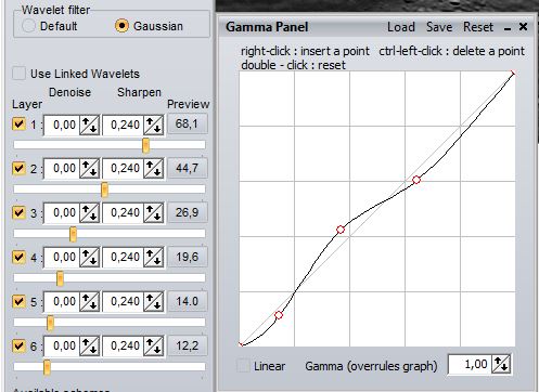

Registax6:
- pochi alignpoints 150
- wavelets e gamma come in allegato
- restanti impostazione come di default
Allegato 43117Allegato 43118

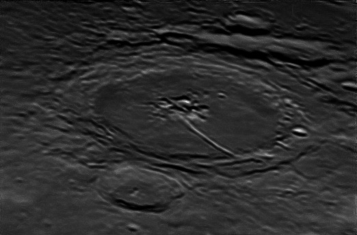

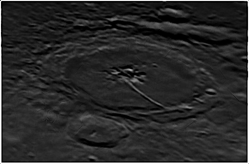

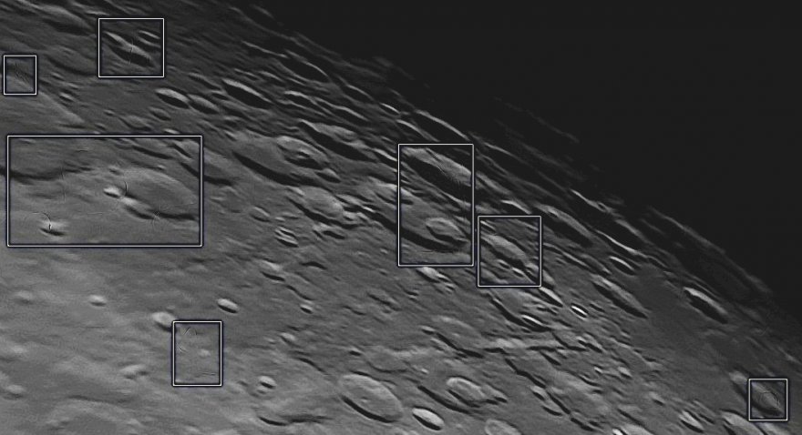

Huniseth ero convinto che funzionassero in modo uguale, ma ho appena concluso dei test che espongo qui di seguito.
Premetto che dopo aver elaborato questa immagine (Registax+Gimp)
Allegato 43145
Ho notato questi artefatti (ingrandire l'immagine per notarli, sperando che il forum non comprima troppo...)
Allegato 43146
che sembrano avere la forma delle "AlignSections" di Registax, ovvero le zone che hanno per perimetro i segmenti che uniscono gli "AlignPoints".
Ho quindi scritto al team di sviluppo di Registax, e mi hanno risposto che la causa di quel tipo di artefatti è solitamente un video con troppi sbalzi, cioè un inseguimento con traballamenti od eccessivi range di posizione degli oggetti nell'inquadratura: per risolvere ha consigliato un allineamento preliminare con PIPP.
Ho quindi effettuato una rielaborazione del solo Petavius, usando PIPP sia per ROI (Region of Interest) che per un primo allineamento, poi con Registax ho eseguito nuovamente l'allineamento con 160 alignpoints, e quindi lo stacking e i wavelets; una rielaborazione con il solito Gimp e ottengo ancora una volta gli artefatti (ingrandire l'immagine per notarli):
Allegato 43147
Ho voluto poi fare un confronto con una elaborazione Pipp-AS!3-Registax-Gimp:
Allegato 43148
una immagine che, se analizzata con lente d'ingrandimento, mostra anche degli artefatti (dei minuscoli graffi orizzontali), ma possiamo definirli dei difetti "piuttosto regolari" e "poco evidenti"? di certo non comparabili alle celle esagonali che produceva Registax, (che a volte assomigliano a solchi lasciati da artigli).
Per spezzare una lancia a favore di Registax 6, PIPP ha grossi problemi ad allineare zone con scarsa differenza di luminosità tra ombre e luci, visto che utilizza un semplice "Anchor box" invece che una serie di alignpoints; inoltre se il video è abbastanza pulito, sia per il seeing sia per un regolare inseguimento, Registax 6 difficilmente genera artefatti e il risultato è comparabile ad AS!3, con il vantaggio di aver utilizzato un unico software che inoltre è molto veloce (anche gli sviluppatori dichiarano di aver ottimizzato gli algoritmi di allineamento e stacking).

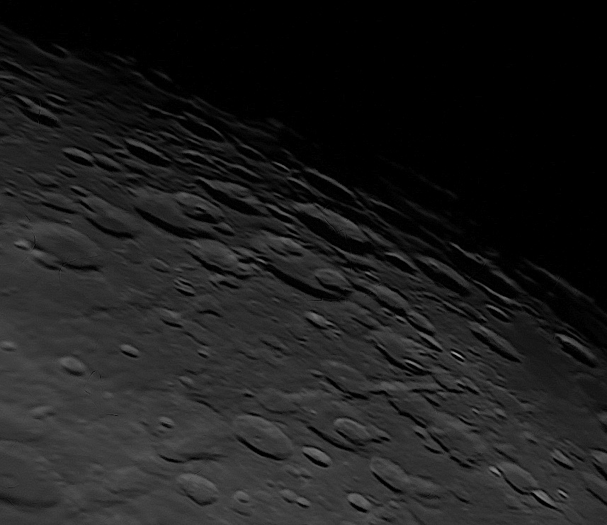

Nuova ripresa lunare di stasera, ancora con registax (non demordo). Seeing non misurato ma ad occhio nudo le stelle luccicavano tanto e anche sull'oculare da 50x la Luna sembrava una bandiera al vento: in modo molto evidente era sotto i 5/10.
Ho provato lo stesso a riprendere (ero stanco dell'inattività osservativa). La cosa interessante è che provando a cambiare i parametri degli alignpoints, e usandone molti (anche più di mille) gli artefatti poligonali non compaiono.
Il risultato finale era molto affetto da rumore, sia a causa dell'ISO leggermente elevato (1600), sia forse a causa del cattivo seeing. Comunque nulla di molto diverso dalle mie classiche elaborazioni con AS!3.
Anche a causa del rumore ho scelto di concentrarmi solo su una piccola parte centrale della ripresa, perché mi sono accorto che sui mari e sulle zone pianeggianti dei crateri più grandi il rumore non si riusciva a contenere. Peccato, c'erano zone molto belle come Fracastorius e il Mare Nectaris, oppure particolari meno evidenti ma che adoro come la Dorsa Smirnov che attraversa il Mare Serenitatis, che sembra collegare i crateri Plinius a Posidonius.
Spero di poter fare ulteriori riprese e test di elaborazione in condizioni meteo migliori, e soprattutto di fare una ripresa decente.

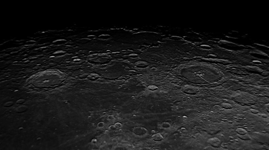

Oggi ho elaborato un video molto scuro, dal display non sembrava, e mi sono accorto dell'errore sono in elaborazione (errore da principiante).
Riprese eseguite la sera del 19/04, alle 20:40, con seeing in antoniadi eravamo a II, ho dimenticato di misurare i Pickering.
Con un primo allineamento dei frame con Pipp ho fatto applicare un gain (=2) ma il rapporto segnale/rumore è rimasto purtroppo basso. Ho corretto il rumore un po' con i wavelets di Registax, ma non sono rimasto soddisfatto. Anche il filtro riduzione del rumore di Gimp non va bene, ma ha funzionato meglio il filtro media gaussiana selettiva.
Crateri Hipparchus e Albategnius
Allegato 43361

Ho rielaborato i Montes Appenninus dopo aver studiato meglio la guida ufficiale di R6.
Mi sono trovato meglio con Alignbox di dimensioni "abbastanza" grandi (molto maggiore dei dettagli), e o imposto che lo stacking venisse fatto su circa 1000 frames per ciascun alignpoint.
Dei wavelet di Registax rimango sempre un po' scontento perché penso che i suoi wavelet più fini sono già troppo "grossolani", ma successivamente con Gimp sopperisco applicando una maschera di contrasto iperfine, una manovra fattibile solo se il rumore è basso.
Per questo spesso gli preferivo Astrosurface dove potrei gestire la "finezza" dei wavelets, la deconvoluzione Lucy e migliori controlli del rumore.
Comunque in questo caso sono riuscito a cavarci qualcosa di buono, o almeno mi è piaciuta già l'immagine sfornata da Registax. Di seguito il risultato della successiva elaborazione con Gimp, spero anche di aver ben gestito la gamma dinamica.
Allegato 43485
Allegato 43483Allegato 43484
Edit: E mi sto accorgendo che in qualche fase dell'elaborazione si è generato parecchio rumore... forse è meglio che evito la maschera di contrasto di Gimp...

L'ho rielaborato nuovamente, in due modi differenti a confronto: una prima elaborazione con AS3!+Astrosurface+Gimp, e una seconda elaborazione con Registax+Gimp. Per rendere più simili le elaborazioni ho impostato la stessa dimensione degli alignbox (104), e lo stesso numero di frame scartati.
La mia preferenza personale è per la prima elaborazione, nonostante abbia cercato in vari modi di rendere "più pulito" il risultato di Registax (che conserva sempre nell'immagine una sottotrama a "limatura di ferro", che si evidenzia se si tenta di applicare una forte maschera di contrasto a piccolo raggio).
AS3! per lo stacking, poi Astrosurface (per i wavelets + deconvoluzione Lucy + noise prefilter) e infine Gimp:
Allegato 43520Allegato 43521
Registax (per stacking + wavelets + rumore) e infine Gimp:
Allegato 43522Allegato 43523
In questa seconda elaborazione ho dovuto applicare anche una ulteriore correzione del rumore tramite Gimp.
