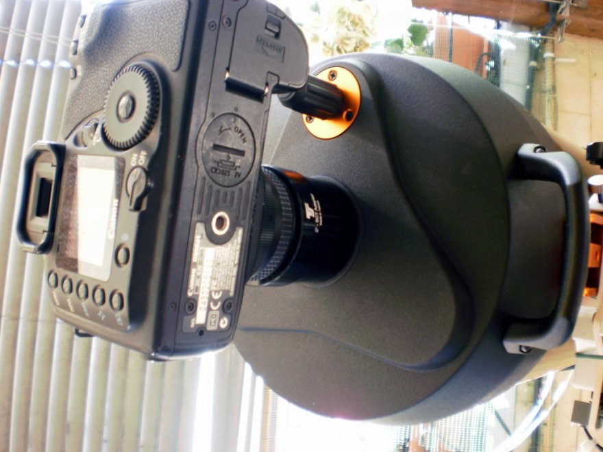

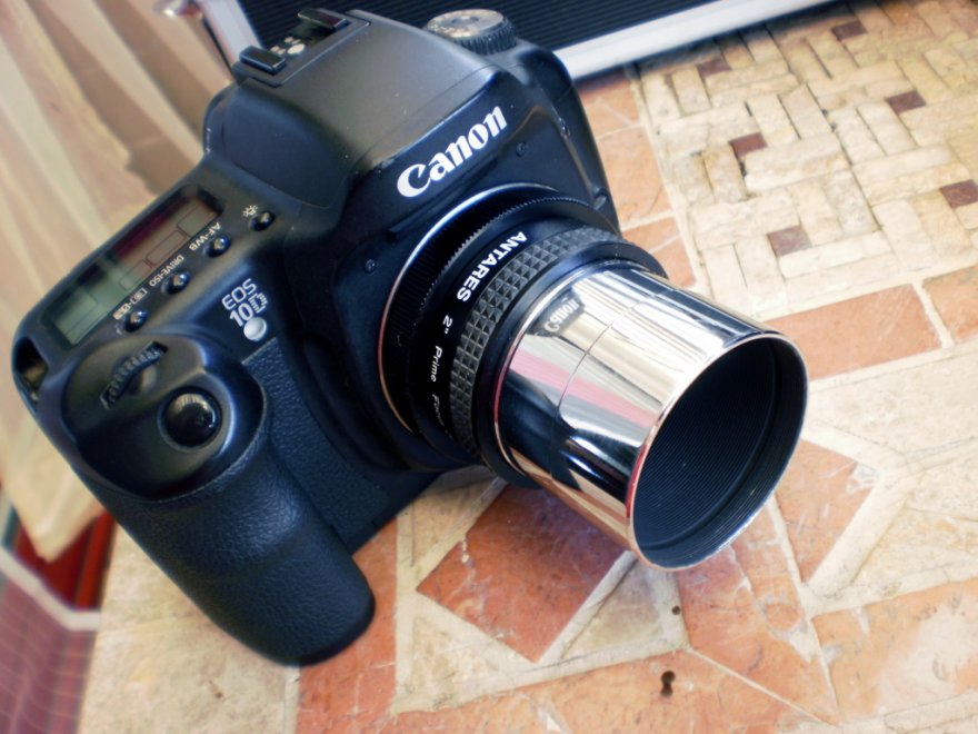

Questa ad esempio è la soluzione che utilizzo io.
Allegato 43143 Allegato 43142

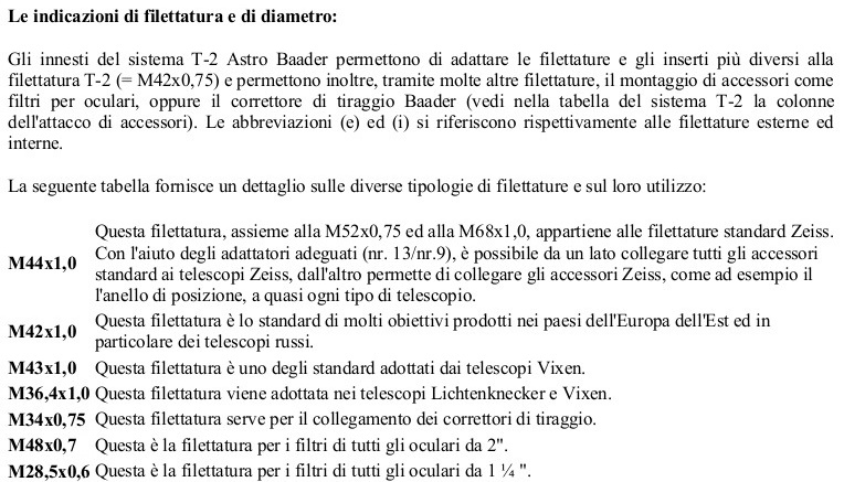

Relativamente alla "giungla" delle filettature, puoi fare riferimento all'Astro T2 system della baader, la quale produce praticamente raccordi per qualsiasi cosa, sul web ho trovato questo PDF che ne contiene un bel po https://www.unitronitalia.com/schede...projection.pdf
Mentre qui la pagina di tutti i raccordi del sistema Astro T2 https://www.baader-planetarium.com/e...ro-t-2-system/
Anni fa salvai un'informativa in italiano sulle filettature del sistema Astro T2 dal sito web di Unitron Italia che ora non ritrovo più da nessuna parte in rete, quindi lo posto in formato immagine (avevo fatto uno screenshot direttamente dal sito), avendo indicato la fonte ed essendo solo una parte di un documento ben più ampio, penso di non violare nessun copyright, ma nel caso, la moderazione può prontamente eliminare l''immagine. ;)
Allegato 43155

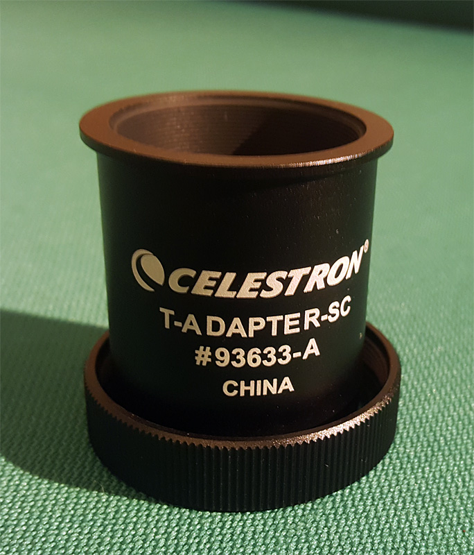

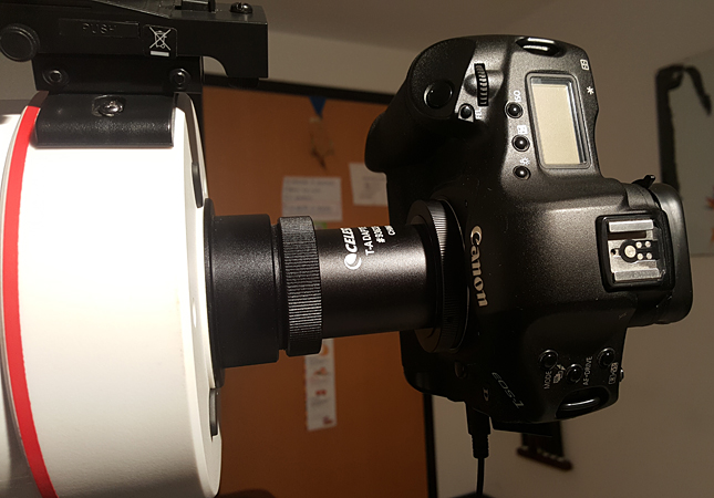

A chi può servire, ecco il risultato dell'operazione, 22 euro su Amazon.
da SC a T2 con ghiera
Allegato 43175
molto più stabile dei nasini plasticosi da 1,25"
Allegato 43176
