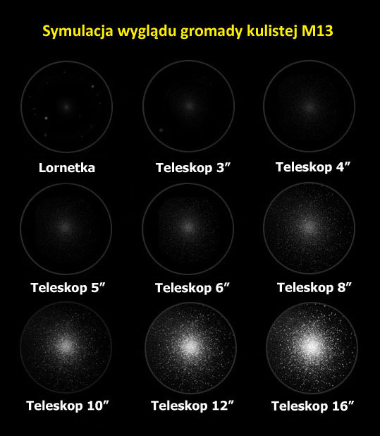

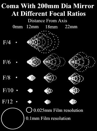

Ragazzi ma secondo voi tra un 250f5 e un 200f4 in visuale avrò risultati sensibilmente migliori col 250?
Riuscite a farmi un esempio?
grazie
Allegati: 3
Re: Primo telescopio in assoluto
Cos'è, un'interrogazione di fisica?
Un 250 f5, rispetto a un 200 f4, ha una risoluzione maggiore, una nitidezza migliore, una raccolta di luce superiore, una coma meno pronunciata, una collimazione più semplice e meno critica.
Allegato 43224Allegato 43225
Il 200 f4 ha una sensibilità fotografica quasi doppia e necessita di un correttore di coma.
Allegato 43223

Ho deciso per il Dob goto da 250, ma proverò, prima, a trattare per il 300, dai screen postati da Angelo (che ringrazio) inizio a vedere l'importanza che ha il diametro nel catturare dettagli.
