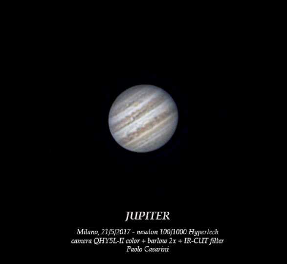

Il 114mm 1000 è capace di immagini, se messo a posto bene, impressionanti su soggetti del sistema solare.
Non ha NULLA da invidiare ad un ottimo apocromatico da 10 cm.
Questa immagine la ho ottenuta 4 anni fa con il mio 100/1000 (un po' più piccolino del 114) newton customizzato da me.
Risoluzione bassa perché ho recuperato la foto dal mio sito ed è SUPER-COMPRESSA :rolleyes: lo si vede e comprende bene dalla poca definizione delle "scritte".
Allegato 43587
P.S.: sul fatto di utilizzare una maschera di Bathinov per riprese planetarie HO SERISSIMI DUBBI. Mettere a fuoco su una stella per riprendere un pianeta non è una buona idea se non per avere un fuoco "vicino" a quello ideale.
Anche in fotografia a lunga posa la Bathinov va bene quando la risoluzione dei dischi stellari è bassa. Quando invece si lavora a campionamenti "tosti" è SEMPRE meglio rifinire manualmente il fuoco usando valori di gain ed esposizione velocissimi così da ottenere, anche a ingrandimenti da 600% a video, immagini stellari che mostrino non saturate le immagini APPENA fuori fuoco e ottenere così la focalizzazione perfetta.
Diciamo che ci si può affidare alla Bathinov senza ulteriori rifiniture solo quando si lavora con DSLR oppure con CCD vecchio stampo con pixel molto grandi.

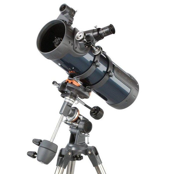

Il Celestron Astromaster 114/1000 è barlowato...
Allegato 43589
Niente a che spartire col Vixen 100/1000.

Le difficoltà sono legate al focheggiatore. In plastica che perde continuamente l'asse con il secondario. Fare la collimazione è un lavoraccio. La barlow nativa è scadente. Genera un zona meno luminosa al centro. La montatura ha un gioco importante.
