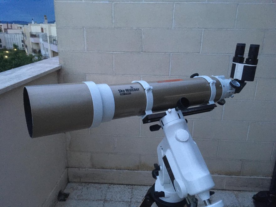

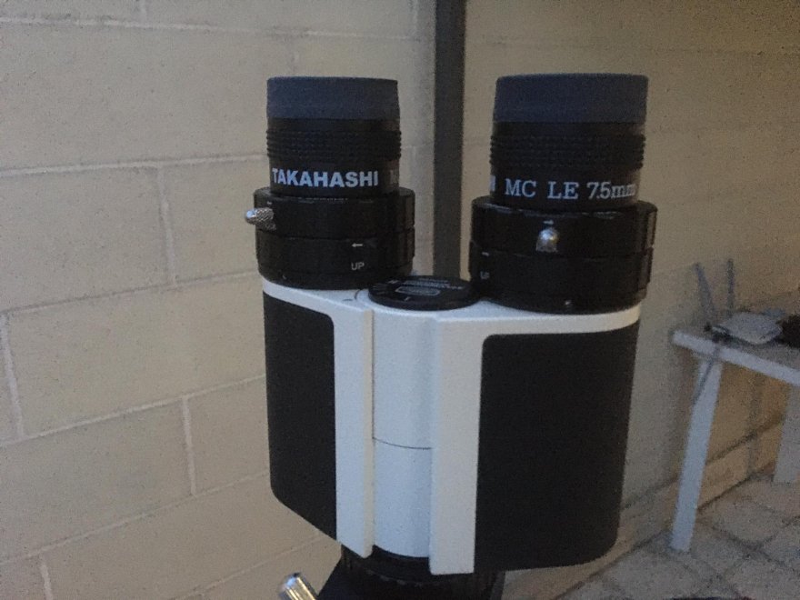

120ED con due occhi: AL FUOCO... AL FUOCO!

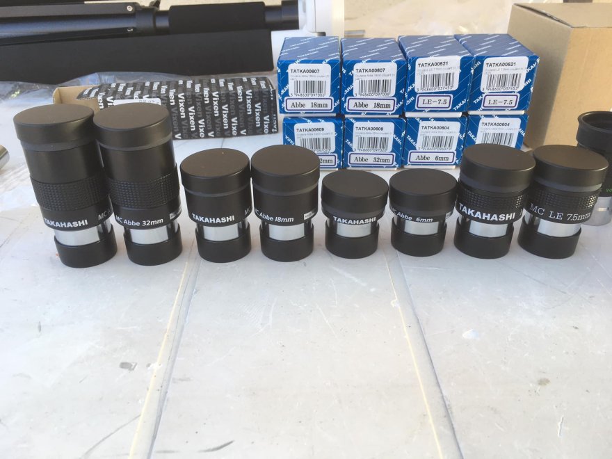

Finalmnente posso godere del mio 120ED in visione Binoculare SENZA OCS. Fuoco con tutte le taglie dai Takahashi Abbe 32, ai TeleVue Ploss 25 mm, agli Abbe 18 mm, ai Takahashi LE 7.5, agli Abbe 6 mm, etc...
Finalmente le visioni come le voglio io.
Allegato 43647
Allegato 43648

Ciao, ho lo stesso telescopio e la stessa torretta, come hai fatto a mandarlo a fuoco senza ocs?

Ho avuto quella configurazione con 120ED + torretta DENKEMEYER BIG EASY per almeno due decenni, per raggiungere il fuoco mi bastava utilizzare gli elementi BIG EASY DENKEMEYER per andare a fuoco con un incremento della focale di 1,4x ovvero portavo la focale di 900mm del 120ED a circa 1260mm.
Poi preso dal fuoco sacro del mantenimento della focale nativa, forse sbagliando, accorciai il tubo di alluminio di circa 35mm e con la torretta DENKEMEYER senza gli accessori BIG EASY, andavo a fuoco sia con la torretta che senza torretta e con il diagonale da 2" .

FEDELE, non ci hai detto come hai fatto a far andare a fuoco la torretta sul 120ED.:)

Il 120ED affettato è un'icona dei forum ..... mitico, si andava dal salumiere e si ordinava "mi dia 3 etti di 120ED, di quello buono mi raccomando, senza grasso.... "
Battuta a parte, è un'operazione da fare, a mio parere, quando si ha un telescopio d'avanzo o di scarto, il vantaggio di usarlo a focale nativa, sempre a mio parere, è del tutto ininfluente, anzi, magari "forse" con l'ocs ci guadagna - bisognerebbe provarli a tete a tete e con 10/10 di vista esercitata -
Come ho già detto in altri commenti non sono un amante delle torrette, è un accrocchio pesante e stancante, salvo limitati casi dove può essere utile - con bersagli simili a quelli di Bruno - montagne e turbolenza - si possono spingere gli ingrandimenti anche a 300x e oltre ma solo in alcune ore del giorno, di solito quando va via il Sole, almeno per mia esperienza - In un solo caso vedo dei vantaggi, l'osservazione lunare, con i pianeti così così, dipende.
