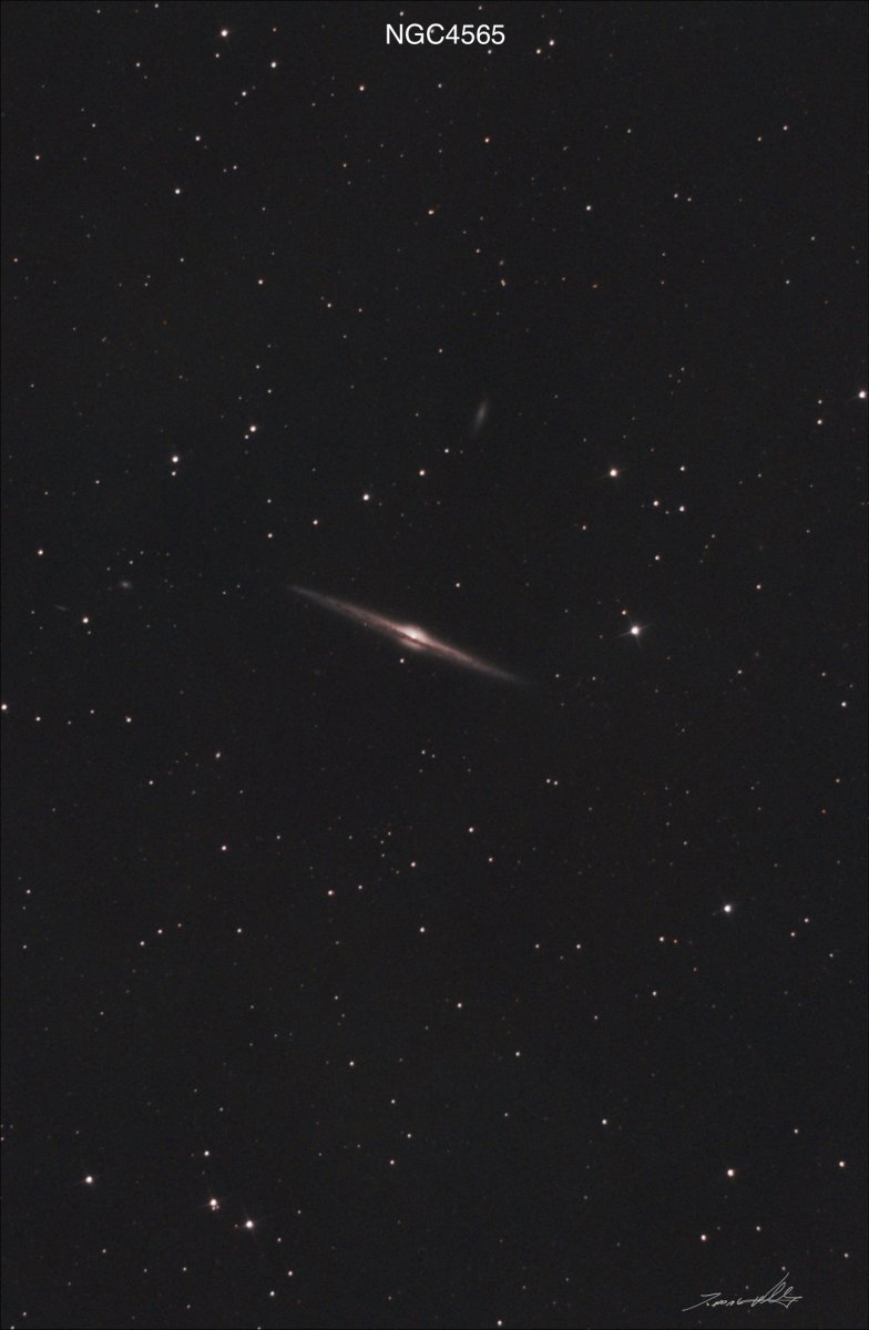

Ciao , la galassia e' molto bella...Che problema hai sulle stelle? a questa risoluzione non si riesce a vedere bene...
Re: NGC 4565 Galassia Ago
Non le vedo belle tonde
cosa che in effetti è, impara a caricare le immagini in alta risoluzione, la compressione del forum non aiuta a vedere bene...
Prova a postare l'immagine senza alcun tipo di crop, potrebbe essere scollimazione o residuo di coma. Con l'MPCC su f4 non sono mai riuscito ad avere una correzione decente. Trovata la pace con l'Hr Explore Scientific.

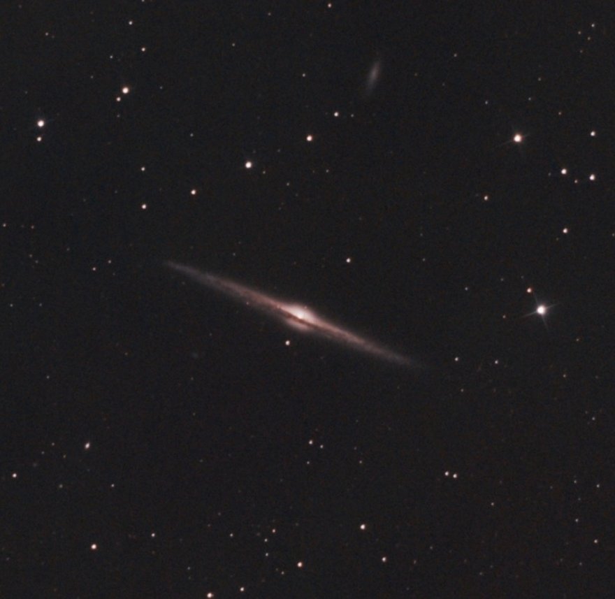

Ho dovuto rifare un'elaborazione molto veloce utilizzando lo script automatico di SIRIL
https://drive.google.com/file/d/1Ht0...ew?usp=sharing
attendo Vostre...
Grazie anticipatamente
Direi un mix tra coma e scollimazione in proporzione 90-10%
Il lato di sinistra mostra un residuo di coma abbastanza evidente. Il lato di destra, soprattutto l'angolo in basso, denota una leggera scollimazione e lo noti dalla forma anomala delle stelle, deformate in due sensi. Credo che più di tanto l' Mpcc non sia in grado di fare su un f4. Attento però perchè è vero che una scollimazione abbastanza marcata, influisce molto sulle stelle ai bordi deformandole a tal punto da farle assomigliare a stelle affette da coma. Se riesci sistema la collimazione, la perfezione la puoi raggiungere con concenter e cheschire lungo, a mio avviso tutti gli altri sono incompleti e meno precisi.
