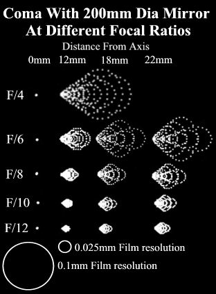

Un Newton f6 ha meno coma di un f5, ma ce l'ha.
Allegato 43671
Io propendo per il 150/900, ma già col 150/750 siamo fuori scala. In visuale ci si accontenta, in fotografia è un'incognita.
