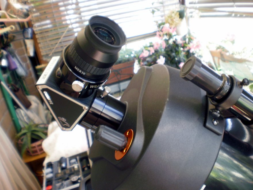

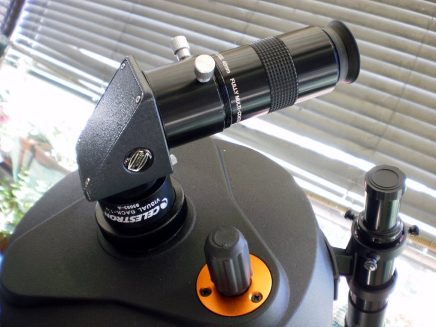

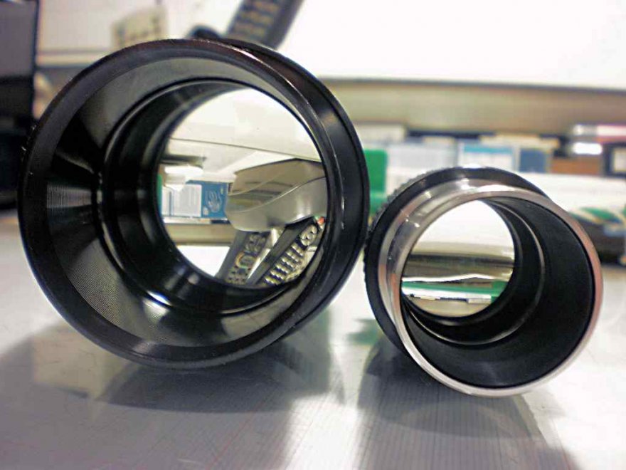

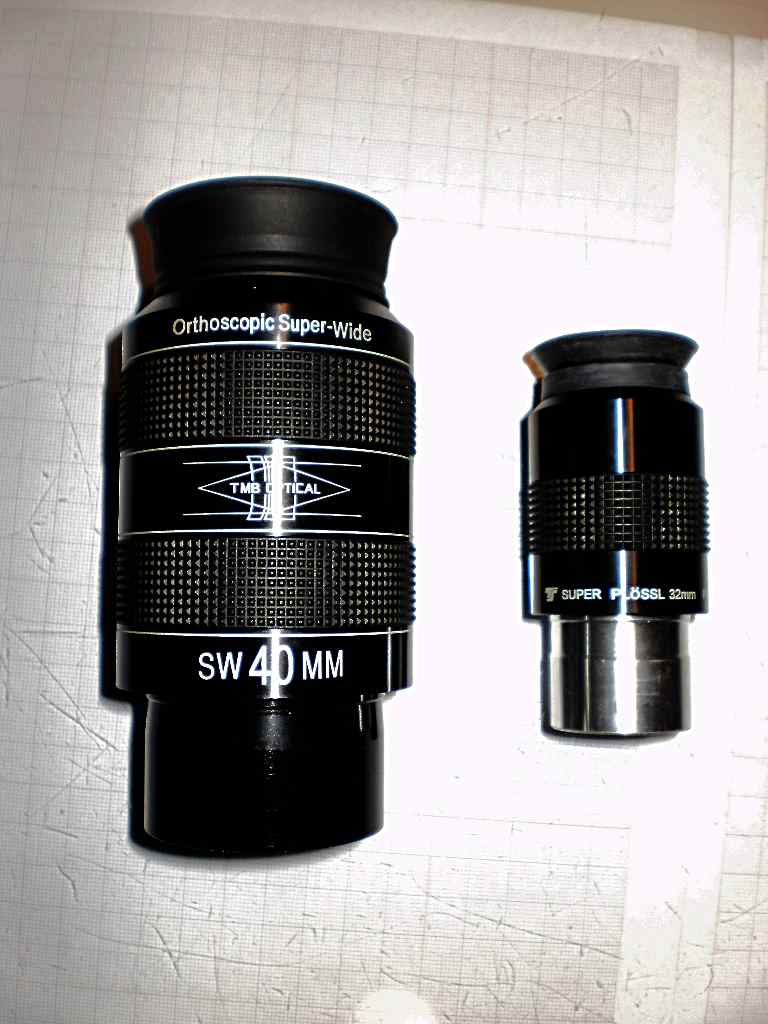

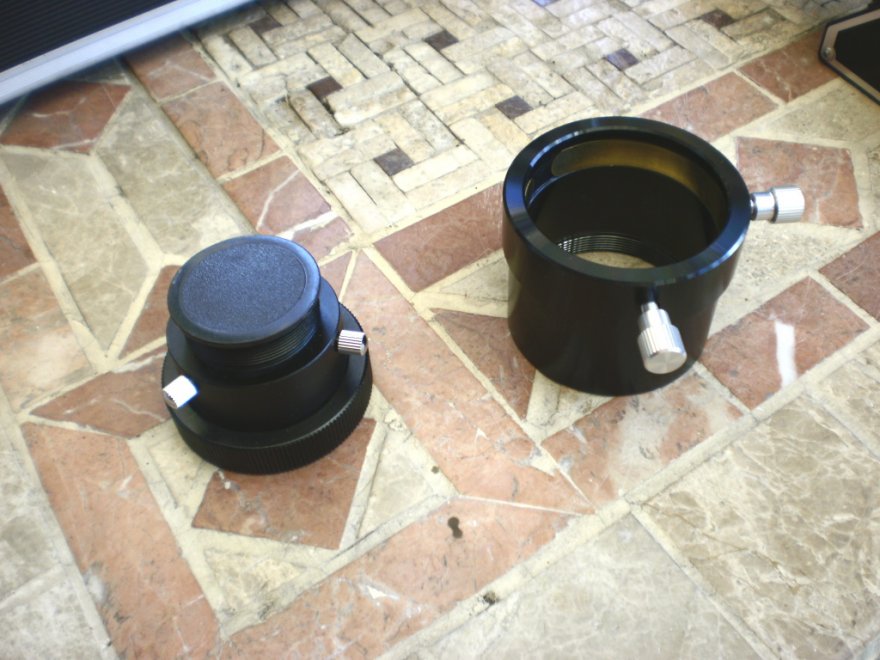

A questo punto se decidi di passare al formato da 50,8 mm pensa a nche a un oculare-cercatore dello stesso diametro, i classici 40 mm 68° o 30/32 mm 82°.
sono più pesanti, ingombranti e costosi (come qualsiasi cosa da 50,8 mm :biggrin: ) ma secondo me, vale la pena.
Come ti hanno già detto, a meno che tu non prenda un diagonale da 50,8 mm con già l'attacco SC, avrai bisogno di un portaoculari dello stesso diametro.
Differenza tra portaoculari da 31,8 mm e 50,8 mm Allegato 43820
Differenza tra setup da 31,8 mm Allegato 43819 e da 50,8 mm Allegato 43818
Questi sono due oculari da 32 e 40 mm di focale, un plössl 50° da 31,8 mm e un TBM 68° da 50,8 mm entrambi esprimono il massimo campo possibile per il loro barilotto.
Allegato 43817 Allegato 43816
