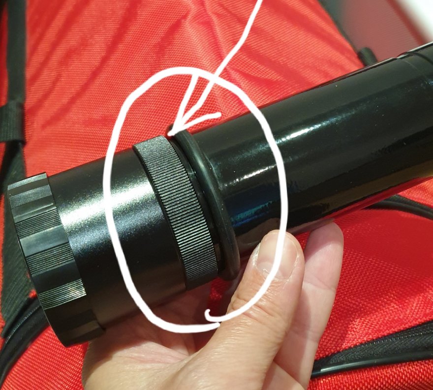

Al posto del cercatore ti consiglio un red dot se già non ce l'hai (credevo fosse di serie su quei tele). In ogni caso il cercatore Celestron lo metti a fuoco con la ghiera frontale

ma il cercatore celestron non ha una ghiera!
Re: Accessori per nexstar 127
Sì invece
Guarda sul manuale
Tutti i cercatori si possono regolare nella messa a fuoco
Ma hai un cercatore o un red dot? Se hai il cercatore è così:Allegato 43970

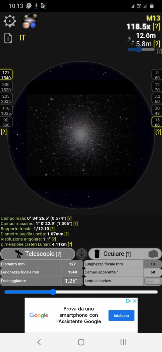

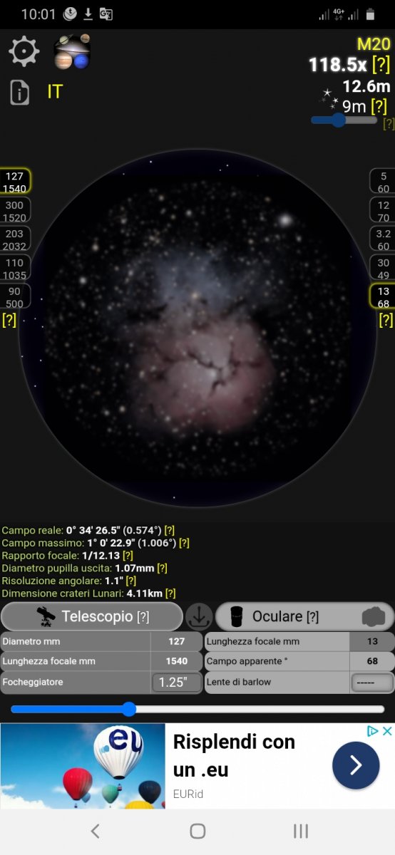

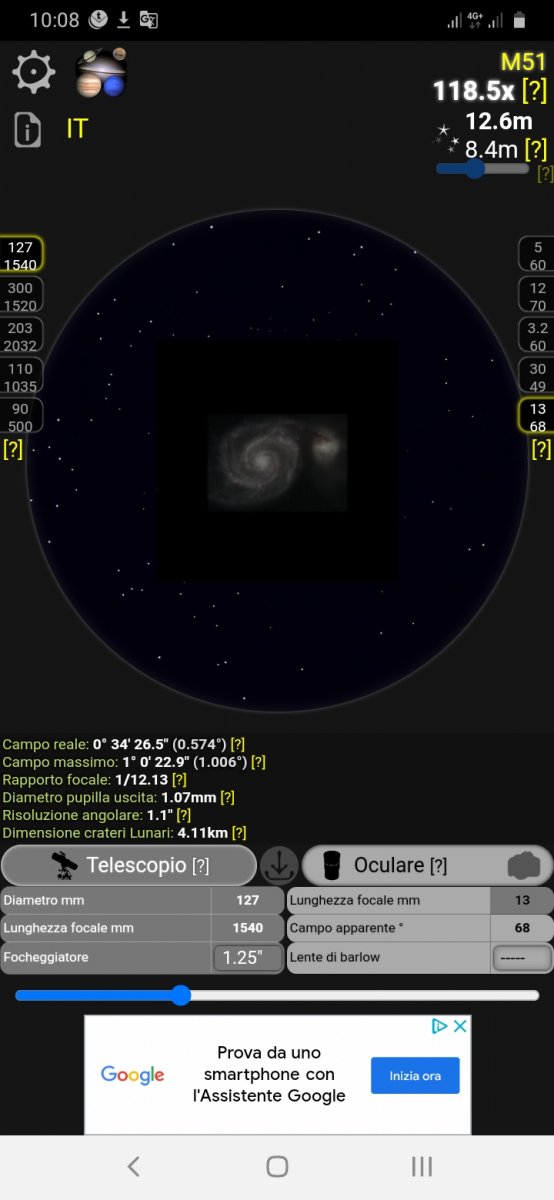

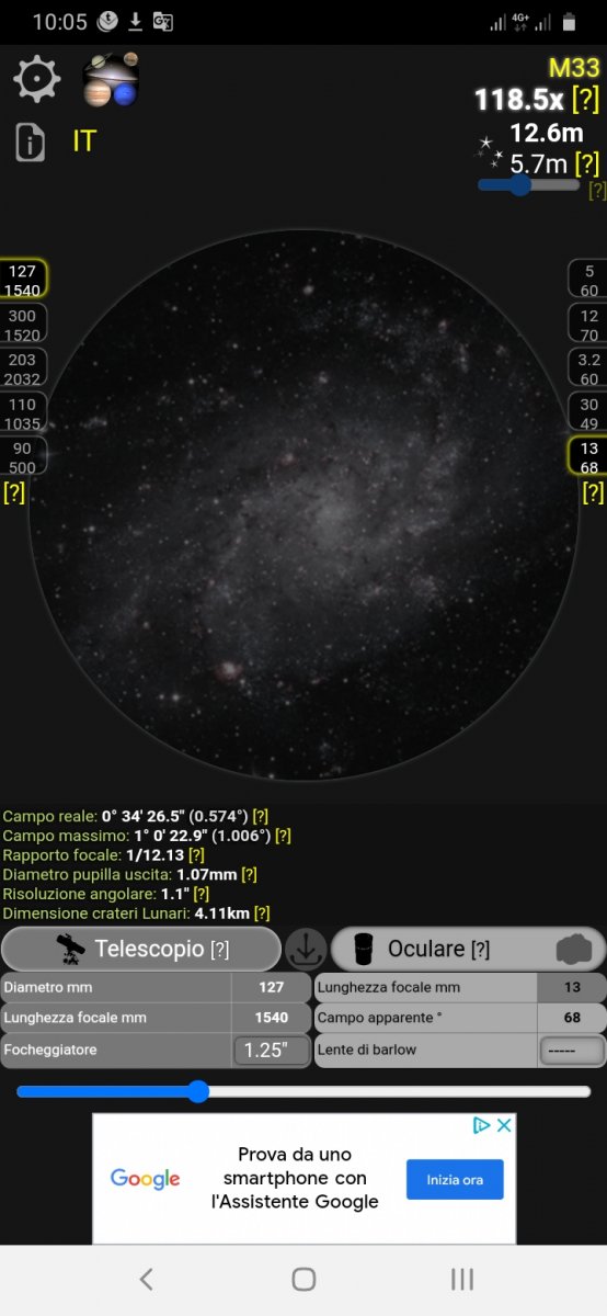

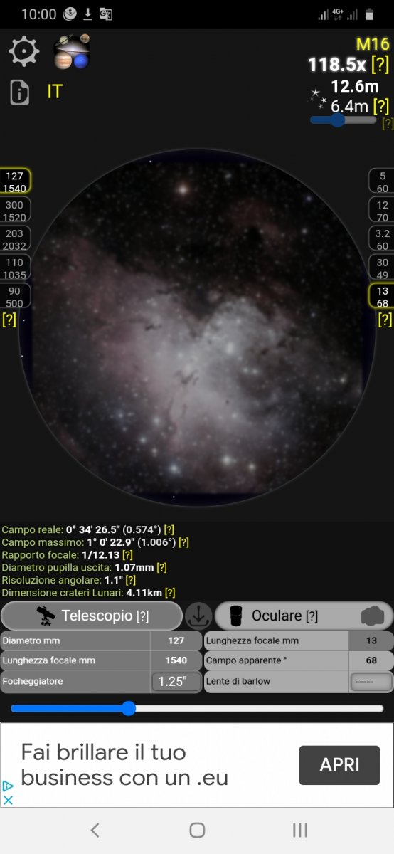

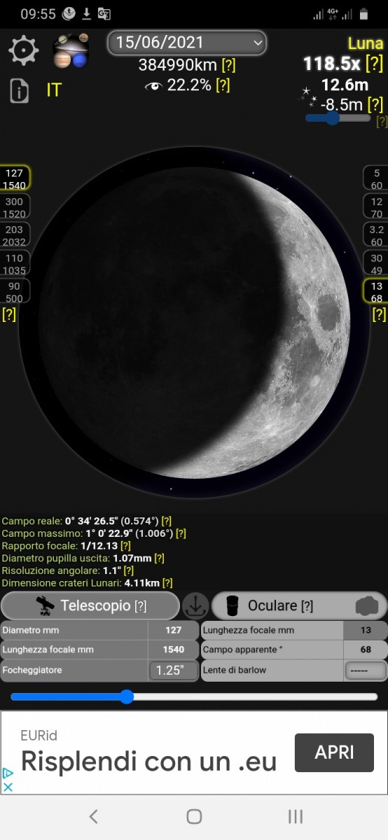

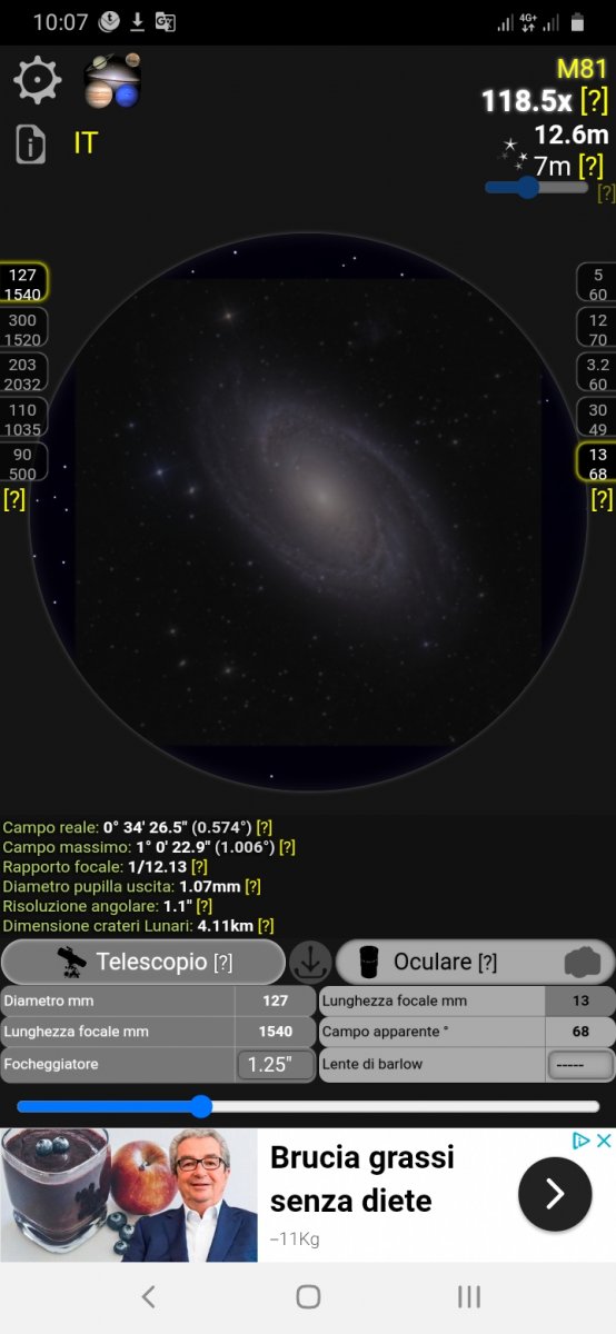

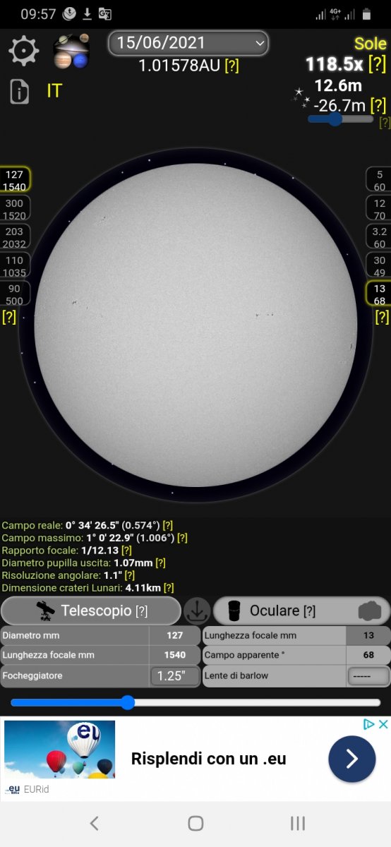

un hyperion 13mm 68 gradi cosa mi permetterebbe di vedere a 115x ?
Allegati: 8
Dipende.
La Luna e il Sole (mi raccomando, con il filtro Astrosolar) tutti interi e a tutto campo, per esempio.
Allegato 43971Allegato 43972
Nebulose estese fino a mezzo grado.
Allegato 43973Allegato 43974
Galassie.
Allegato 43975Allegato 43976Allegato 43977Allegato 43975
Ammassi globulari
Allegato 43978
