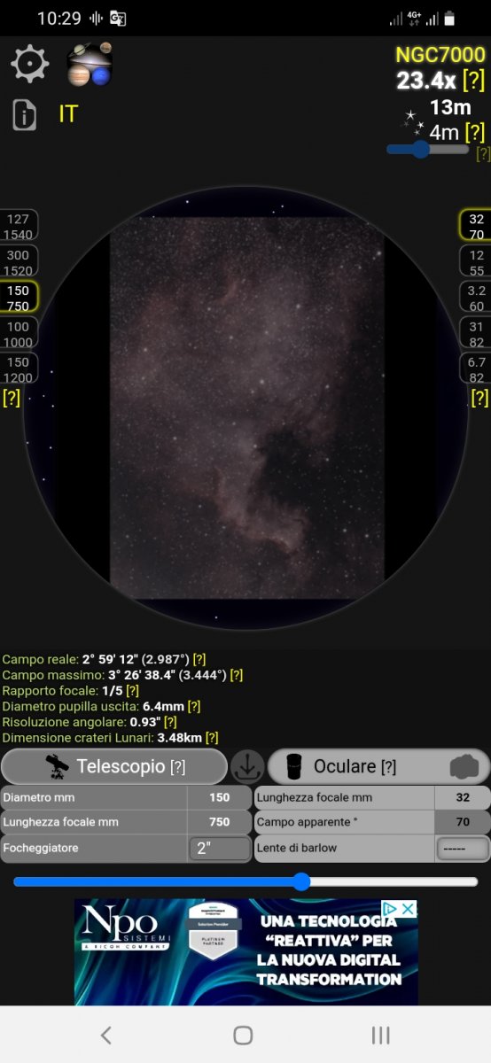

Il mio dubbio è questo. Da quanto ho letto sul forum per calcolare l'ingrandimento minimo dividiamo il diametro del telescopio per la pupilla di uscita. Di norma di divide per 7, ma premesso che la mia pupilla possa raggiungere nel migliore dei casi 5mm allora l'ingradimento minimo è dato da 150/5=30x. In questo caso la maggior focale utilizzabile per un oculare non dovrebbe superare i 25mm.
E' un ragionamento corretto?

Ragionandola in termini di pupilla d'uscita, per me saresti anche a posto. PU 1,3-2mm per galassie hai il 7mm, PU 2-6mm per soggetti estesi hai il 20 ed il 32mm, per luna, pianeti e planetarie hai il 4,5mm e l'eventuale barlow (anche se io preferirei un 3,5 ortoscopico). Al massimo se vuoi spingere un poco di più con gli ingrandimenti ed avere un buon campo, prendi in considerazione un 14 od un 18mm da 82°dei collaudati ES.

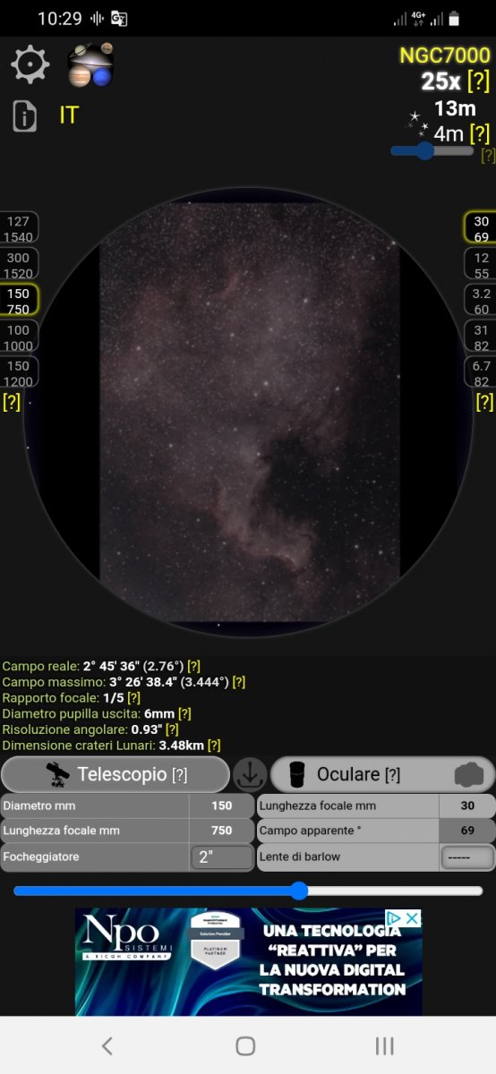

Sto valutando l'ipotesi di fare una linea di oculari xcel lx, mi sono trovato benissimo con il 7mm, che per altro sono parafocali. Premesso che prenderò la barlow 2x apo xcel, potrei affiancare un 25mm a 60° e più avanti un 5mm in sostituzione del TBM da 4,5. Così avrei a disposizioni i seguenti ingrandimenti: 30x, 60x, 107x, 150x, 214x e 300x. Più il 10mm di serie per un 75x. Di contro non sfrutto per nulla i 2".
In alternativa al 25 xcel potrei prende un ES 28mm 2" e 68°, sperando di non vedere l'ombra del secondario...
O ancora scelta più economica un SW Panaview 26mm 2" e 70°

Due gradi e mezzo di campo reale ti fanno proprio schifo, eh?
Non guardare agli ingrandimenti, a questo livello non dicono niente.
