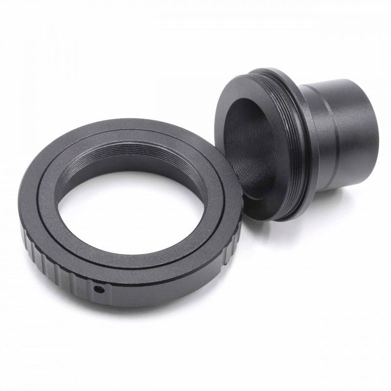

1 - direttamente al fuocheggiatore utilizzando un anello a giunzione;
2 - direttamente all'oculare
In questa seconda opzione credo che abbia bisogno di un ulteriore giunzione tra l'anello e l'oculare giusto? Non mi è chiaro come posso fare questo collegamento, in rete non ho trovato spiegazioni.

Anello Adattatore Telescopio 1.25'' ---> https://www.amazon.it/Elerose-Adatta...xpY2s9dHJ1ZQ==

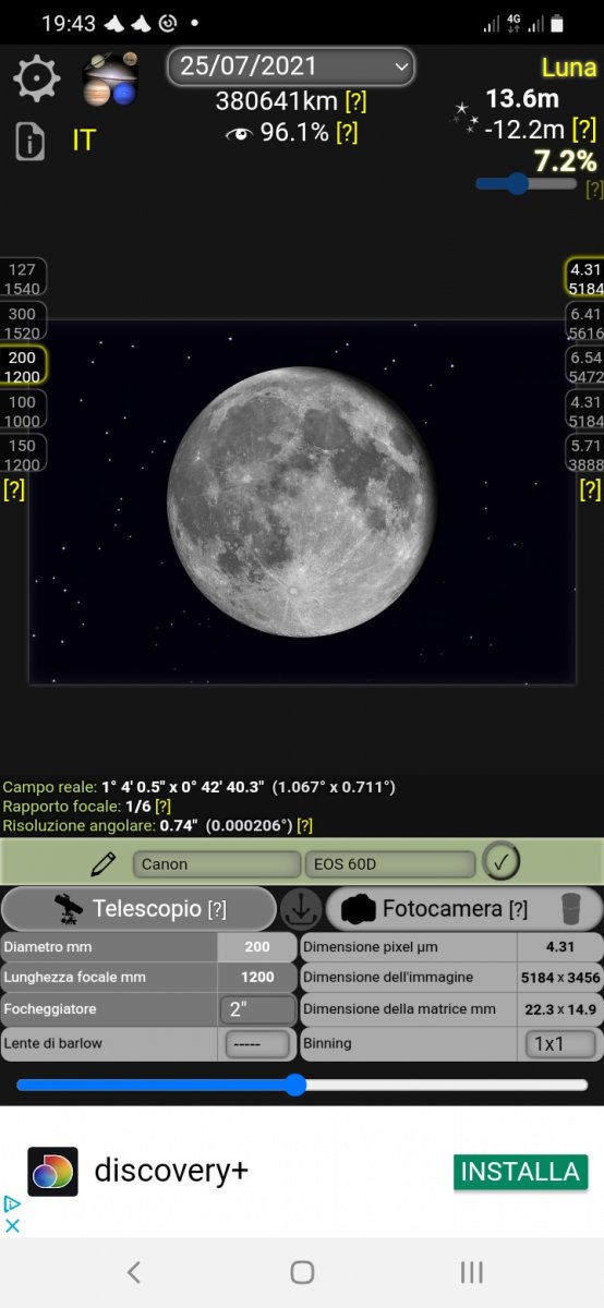

Ps: che app è quella che hai usato per stimare le dimensioni della Luna, con Stellarium non mi fa inserire la macchinetta fotografica.
Re: Iniziare a fotografare, ingredienti ?
L'app si chiama telescope calculator.

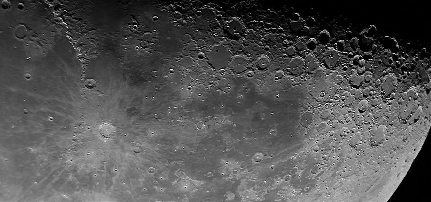

Prima foto in assoluto mai fatta usando una reflex e un telescopio.
Sono circa 200 immagini della luna elaborate al PC.
Che ne pensate?
Allegato 44503
