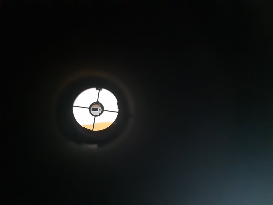

Per la collimazione ho effettuato il classico star test (inquadrare la stella,muovere il focheggiatore finché l immagine non si allarga, e l immagine "allargata" restituita mostrava cerchi concentrici perfetti,per cui credo sia collimato correttamente).

Allegato 44632
Questo ciò che vedo nel focheggiatore senza oculare.scollimato?
Re: consigli per gli acquisti
Scollimato? Piuttosto parecchio assai...
È il secondario ad essere fuori posto? Sono neofita,su internet si trova di tutto ma in modo confuso,una guida Chiara per la collimazione non l ho trovata
Ok ho regolato delicatamente secondario e primario dopo aver letto vari thread a riguardo. Ho inoltre utilizzato il classico tappo del portarullini praticando il foro al centro per centrare l occhio. Questa la foto fatta dal buchino. Dovrei aver migliorato la situazione?Allegato 44642

Il secondario "sembra" a posto, il primario non ancora.
Difficile giudicare da una foto...

Angeloma potresti cortesemente farmi capire da dove deduci che il primario non è ancora a posto? Scusa la domanda magari per te è una cosa banale,ma io sono pressoché agli inizi.Quali altri test potrei fare per verificare il corretto posizionamento del primario e più in generale la corretta collimazione?

Ti sembra che il riflesso del secondario sia al centro del primario?
Le razze devono essere di lunghezza uguale.

Ok, spero di aver capito. Ho fatto un nuovo tentativo. Posto la foto dopo e prima la regolazione del primario. Sembra che sia vicino a una regolazione quanto meno accettabile, che dite?Allegato 44646
Ora rimane da fare uno star test per affinare la collimazione.

Confermo che il problema a 146 ingrandimenti era la collimazione,ora va meglio. Test eseguito su Giove, visto molto chiaro come a 65x ma ovviamente più grande. Riesco a distinguere le 2 bande rosse che prima non vedevo (o intravedevo con buona dose di fantasia). C è per caso qualche filtro da poter utilizzare (magari quelli comuni colorati) che mi permetterebbero di ridurre la grande luminosità del pianeta e scorgere ancora meglio i dettagli a 146x (quindi sarebbe barlow + filtro su oculare)? O bisogna per forza aumentare gli ingrandimenti per ridurre la luminosità e aumentare il contrasto? Premetto che osservo dal balcone di casa con seeing non sempre ottimale,quindi non so se è ideale andare sopra i 150x
