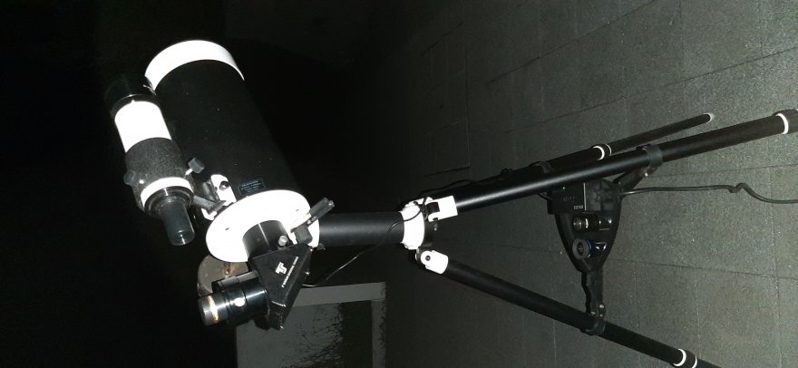

La montatura AZ-GTi insegue gli oggetti puntati dal goto. Perché non dovrebbe farlo?
Io ci metterei pure la sua colonna, è molto utile.
Allegato 44389
La foto originale è orientata in verticale, ma qui appare coricata sul fianco... 😂

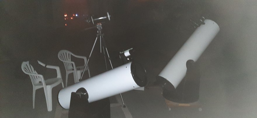

Ecco insieme un GSO 300 Deluxe, un GSO 250 Deluxe in primo piano e un Mak 127 Skywatcher sullo sfondo.
Lo so, che è soggettivo, ma il 250 è piccolo!
