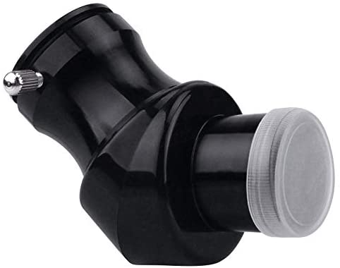

N. 1 - diagonale raddrizzatore da 31,8mm cinese super economico - costo 11 euro
Allegato 44391

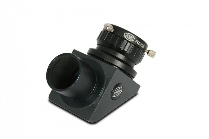

N.2 - diagonale prismatico Baader T2 con focheggiatore - costo 110 euro
Allegato 44392
Il primo è probabilmente il coso più economico in circolazione, che raddrizza pure l'immagine, il secondo è un diagonale prismatico con qualche pretesa di qualità
Differenza principale, quello cinese mostra un campo leggermente più ristretto.
Altre differenze rilevate .. nessuna...nessuna differenza, un momento, riprovo a guardare .. no, nessuna differenza, i fili d'erba a 500 metri si distinguono allo stesso modo, la ruvidità delle pietre idem.
Conclusione ... nessuna.. è solo un test personale, altri le differenze le troveranno.

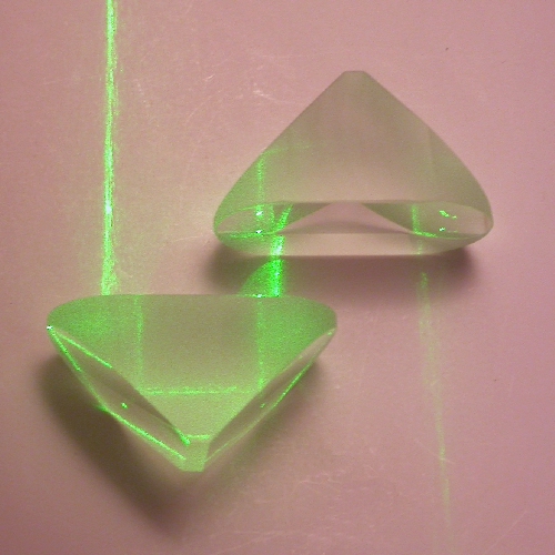

Tra un Prisma di Porro (sono due prismi)Allegato 44393Allegato 44394Allegato 44395
e un diagonale raddrizzatore ci deve essere una bella differenza in favore del Prisma di Porro.
Considerato che pare che un prisma sia più economico di uno specchio, da dove salta fuori, un prezzo così elevato? Dalla firma?

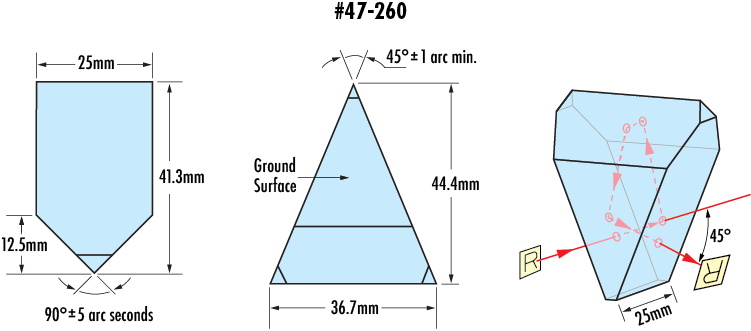

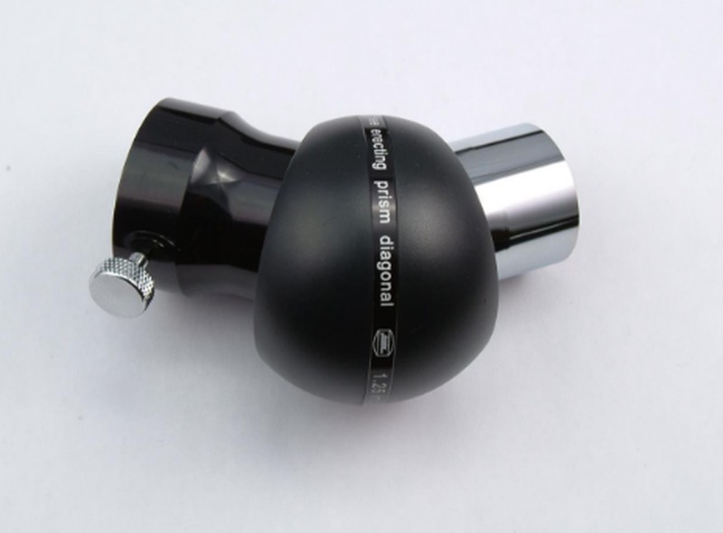

Dalle immagini io vedo un prisma a 45° (quello cinese) contro un prisma a tetto 90° (il baader), tecnicamente non sono confrontabili, parliamo di quattro riflessioni contro due.
Allegato 44415 Fonte: wikpedia Allegato 44414 Fonte: sito Edmund Optics
In ogni caso concordo con @etruscastro, i raffronti dovrebbero essere fatti in maniera ben più articolata, ad esempio un confronto diretto per verificare la trasmissività totale (grezzamente la luce che si portano via), la quantità di luce diffusa (indica il grado di lucidatura delle facce), vanno provati ad ingrandimenti limite per vedere quando si "rompe" l'immagine (indica la precisione di planeità della facce e se il prisma è collimato nello chassis), vanno provati in diverse condizioni d'illuminazione per vedere quando appare il "filo luminoso" dovuta alla diffrazione della luce sul "colmo" del tetto (ciò indica anche la precisione del "taglio" del prisma, meno visibile è il "filo" più preciso è il taglio), si deve tenere conto della precisione e delle tolleranze dello chassis meccanico (il corpo) e infine la cosa che hai notato anche tu, il diametro della finestra libera che definisce l'ampiezza del campo (hai detto niente, io sceglierei il baader solo per quello).
Se proprio dovevi fare un confronto, potevi farlo con l'omologo baader da 45°. ;)

Ho un vecchio baader a 45° da 31,8 mm (come quello dell'immagine al post n° 6) che uso molto saltuariamente sull'apetto da 80 in versione spotting, ma è (per quelli che sono i miei gusti) molto limitato, rende abbastanza bene di giorno in piena luce e limitando gli ingrandimenti a quelli tipici da spotting (lo uso con lo zoom baader a max 60x, che sono pure troppi, spesso mi fermo a 40/45x).
Già all'imbrunie e al crepuscolo, quando i contrasti si alzano, appena si incrocia un lampione, la luce di una nave o anche solo un finestra illuminata in lontananza, appare il fastidioso "filo" luminoso (quello del "tetto" del prisma di Amici) che io sopporto poco (di notte, non ci penso nemmeno ad usarlo); in queste condizioni preferisco il normale diagonale astronomico a specchio, è vero che ho destra e sinistra invertite, ma la pulizia d'immagine è ben altra cosa e all'inversione ci si fa velocemente l'abitudine (un po come guidare in Gran Bretagna, dopo due giorni non si hanno più problemi).
Re: Diagonale raddrizzatore cinese vs Baader prismatico 31,8mm
A 45 gradi in terrestre sarebbe anche più comodo, ma quello ho trovato, più che altro per provarlo, visto il costo esiguo.
