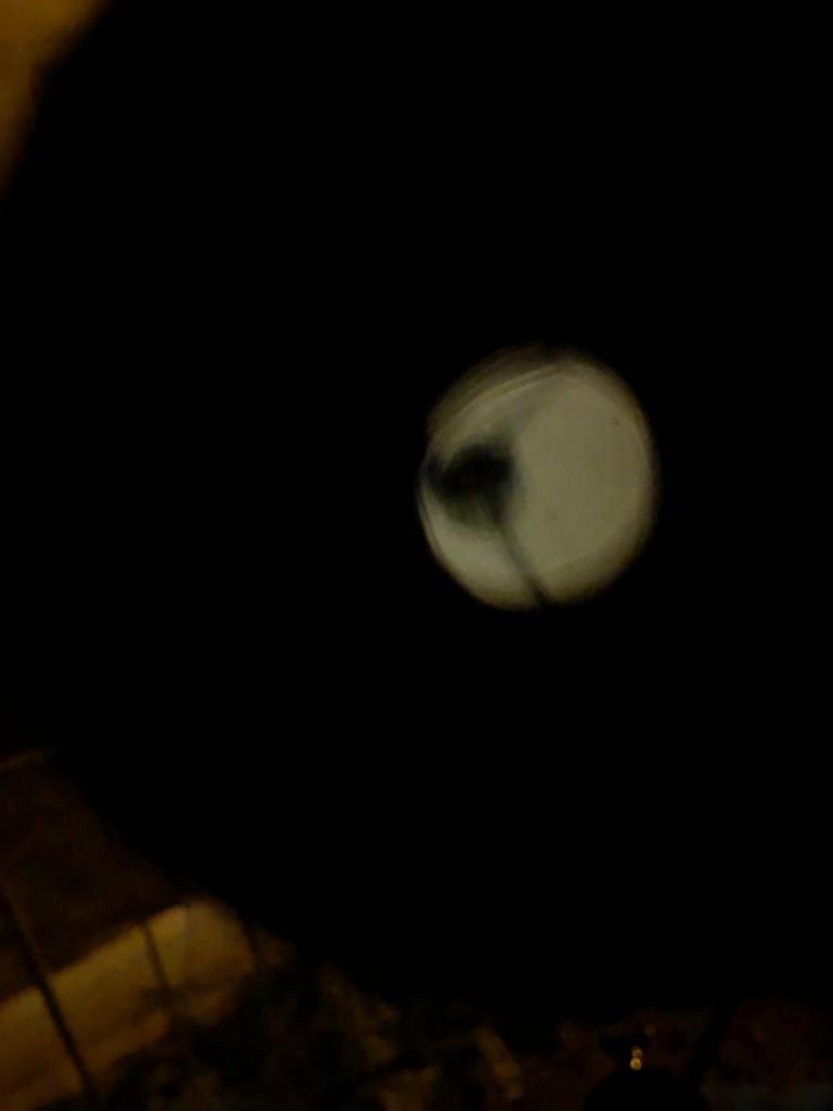

		Allegati: 2 Problema collimazione Star Observer ?
		Buonasera, ho comprato il mio primo telescopio giovedì.
 oggi ho allineato il cercatore e il telescopio infatti poi vedevo nel oculare ciò che avevo puntanto nel cercatore.
 Stasera vado per puntare un pianeta Giove e cosa vedo nell'oculare ??
 vedo il riflesso dello specchio.
 Allego immagine una quella di oggi che ho visto nell'oculare e allego immagine che ho visto stasera...
 Allegato 44482
 come posso risolvere ?
		Re: Problema collimazione Star Observer ?
		Se non metti a fuoco e normale vedere il riflesso del primario con l'ombra delle razze. Piuttosto non mi piace quell'ombra quadrata :D
 Poi non so se c'è anche qualche problema sulla collimazione, ma per il momento mi preoccuperei di più di imparare a mettere a fuoco, perché se puntando un oggetto terrestre qualcosa si vede più o meno bene, devi riuscire a vedere anche Giove: inizia sempre ad osservare a bassi ingrandimenti (con l'oculare che ha focale maggiore)

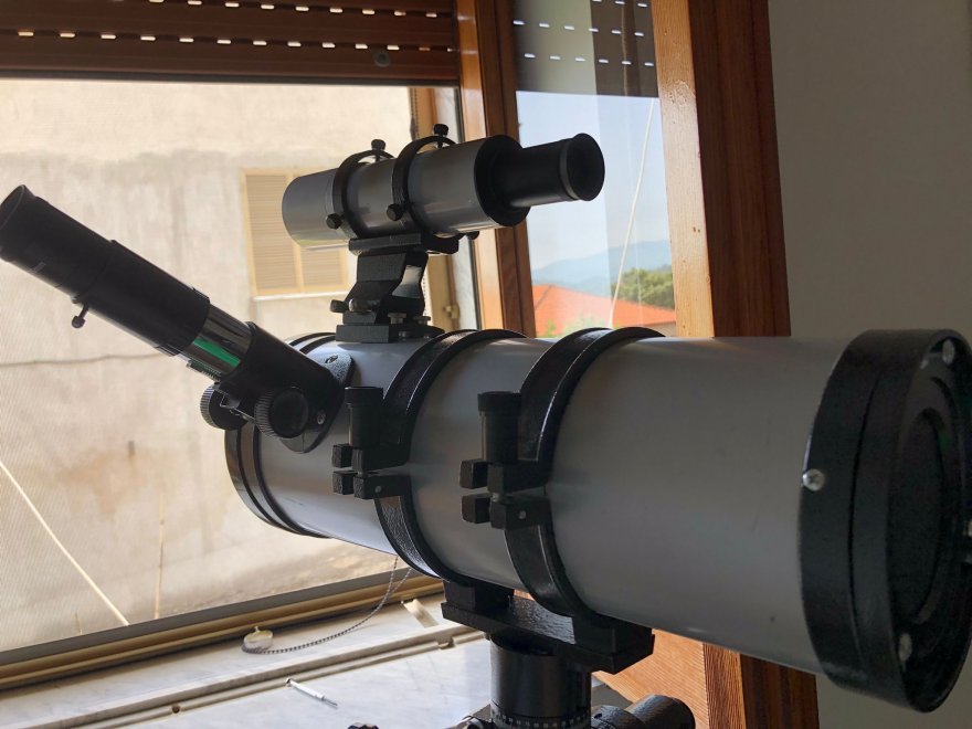

		Allegati: 2 Re: Problema collimazione Star Observer ?
				Originariamente Scritto da  stevesp
Puoi dare due dettagli sul telescopio e che oculare stavi usando per Giove?
 buongiorno, usavo un 25 e poi un 20.
 Il telescopio è Star Observer 114/1000
 Intanto allego foto che ho fatto con il cellulare poco fa.
 Allegato 44488
 foto cosa vedo nel cercatore
 Allegato 44487
 foto cosa vedo nel oculare
 allora le mi domande sono:
 - c'è qualcosa di rotto che nn funziona bene ?
 - cosa sbaglio ?

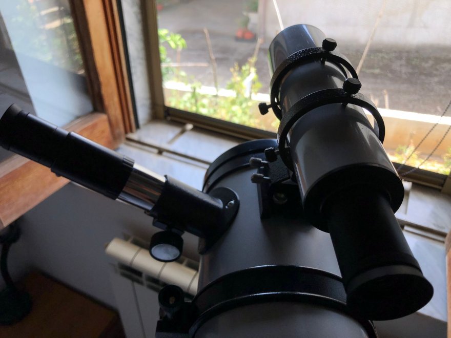

				Originariamente Scritto da  Coco
Lo hai preso usato? Lo hai montato te?
 Nel focheggiatore deve essere presenta la lente di barlow (quindi se guardi all'interno del focheggiatore senza oculare devi vedere una lente prima del secondario);
 Utilizzi la prolunga (un tubo di plastica) da mettere nel focheggiatore prima dell'oculare.
 Collimare quel telescopio è da diventare matti....:wtf:
 ...l'ho avuto :rolleyes:
 l'ho preso usato e l'ho rimontato io.. ( non ho capito come bloccare la parte alta che non deve girare verso sx e dx)
 ti allego fotoAllegato 44499Allegato 44500

 oggi vedevo nell'oculare quello che avevo centrato sul cercatore
 sul focheggiatore c'è solo l'oculare da 25mm
Inizia così con Giove
 come ieri sera.. vedo sempre le razze al centro dello specchio e girando le rotelle del focheggiatore... si avvicina e allontana.
 puntanto Saturno
		Per vedere quella luce con le razze devi aver puntato il pianeta o un altra fonte luminosa.
 Sei certo che il puntatore sia bel allineato? Hai puntato una antenna o camino lontano da mettere al centro di un oculare corto?  E poi allineato il cercatore mettendolo esattamente al centro?
 Da dove riprendi? Hai luci artificiali sopra di te?
 Poi devi lavorare sul foccheggiatore fino ad allontanare talmente le razze da ottenere una immagine piccola e luminosa.
 Hai già provato con la luna?

		Anche se la collimazione può essere da migliorare, non è quello il quel motivo per cui vedi le razze invece del pianeta.
 Magari mi sbaglio ma rivedendo la foto del telescopio ho come l'impressione che ci siano troppi centimetri tra il focheggiatore e l'oculare: sei sicuro che subito prima dell'oculare non ci sia montata una "prolunga" (cioè un tubo extra), che è accessoria e opzionale e che magari può essere rimossa?
		Anche per me c'è una prolunga di troppo.
 Il focheggiatore non serve per ingrandire o rimpicciolire, ma per raggiungere il punto di fuoco; se provi su una stella e facendo rientrare tutto il fok, questa non diventa un puntino, significa che va tolta una prolunga tra oculare e focheggiatore.
		La prolunga gli serve, se no non va a fuoco, è un telescopio barlowato.
 Hai montato la Barlow nel focheggiatore?
 Per quanto era fetente il telescopio io la Luna e i pianeti li vedevo.

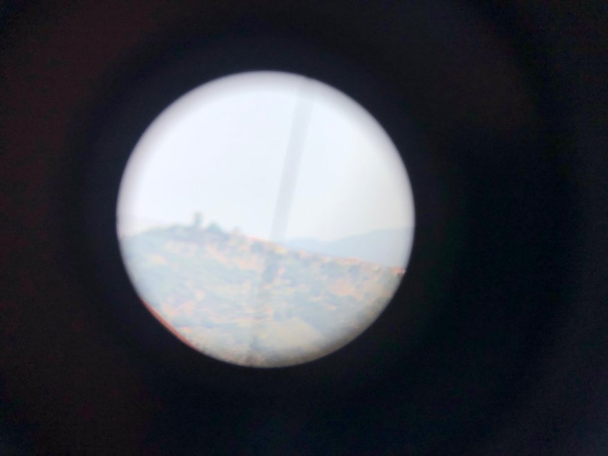

		Allegati: 3 Re: Problema collimazione Star Observer ?
				Originariamente Scritto da  Alby68a
Lascia stare il collimatore laser. Non ti serve.
 Mi rimane il dubbio per la prolunga...
 Hai montato tu la barlow sul foc o era già montata?
 Chi me l'ha venduto l'aveva già montato
Quindi vuol dire che lo devi collimare da zero? Secondario e primario?
 Bella sfida per un neofita... furbi!
 le 2 lenti erano già montate però io stupidamente per " pulirle " le ho smontate.
 intanto ecco cosa ho puntanto poco fa
 Allegato 44517    cosa ho puntanto
 Allegato 44518  immagine nel cercatore ( sotto la croce c'è il traliccio )
 Allegato 44519  immagine nel focheggiatore
 Cosa ne pensate ??
		Che oculare avevi nel focheggiatore ? Il 25mm?
 La prima immagine l'hai ripresa con il cellulare giusto?
 Inviato dal mio SM-A515F utilizzando Tapatalk
		si avevo il 25 mm e tutte le foto fatte con cellulare
		Non toccare niente e punta la luna direttame
		La qualità dell'immagine può dipendere dal un micromosso del cellulare o da una non buona collimazione, però la messa a fuoco sembra esserci, quindi la Luna dovresti vederla. Concordo, non toccare niente per ora, fai un po' di test con la Luna.
 Se tutto va bene su quella provi a guardare anche Giove e Saturno.
 (Alla fine con i pianeti cambia solo il fatto che essendo piccoli spesso è difficile "prendere la mira", se il cercatore non è molto preciso.)

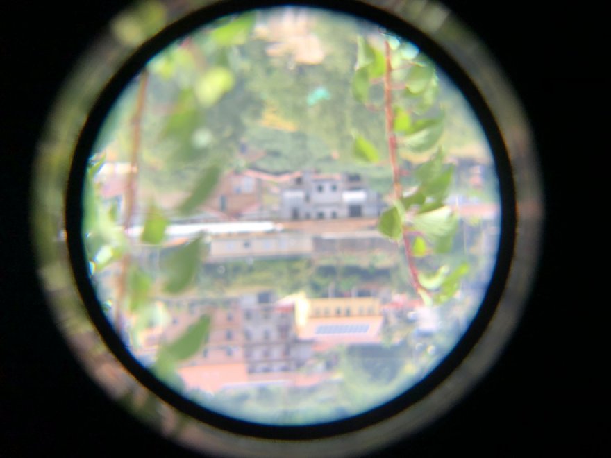

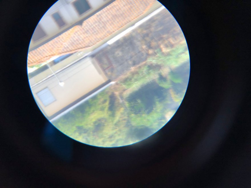

		mi sono reso anche conto che il tubo del telescopio non si blocca .. hihihi porca miseria.
 avrò sbagliato a montarlo
 ore 21.46
 Cmq ho un pò provato su saturno e giove ma nulla..
 sono sceso sulla terra a puntare una croce illuminita dov'è una chiesa e questo è il risultato:
 foto fatta con cellulare
 Allegato 44520  foto a fuoco
 Allegato 44521 foto quando provo con focheggiatore a modificare l'immagine per metterla a fuoco ( fine corsa)
 Proverò sulla luna più tardi.. se non mi addormento
