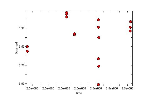

Ciao a tutti. Ho iniziato a fare fotometria su una stella, U Aql, premetto che per il momento non uso nessun filtro. La stella in oggetto ha un periodo di circa 7 giorni. Così per iniziare ho provato a seguirla. Ho fatto circa 3-4 serie di 20 frame ciascuno in diversi giorni non consecutivi. Utilizzando Period04 , dietro consiglio, ho provato a ricavare la curva di luce. Posto il risultato di 5 giorni di ripresa, ma non è venuto come mi aspettavo. Qualche suggerimento? Grazie
Saluti
Tonino
Allegato 44791
Re: Fotometria U Aql
Mi sembra il grafico che mette in relazione il tempo JD con la magnitudine osservata.
I dati mi sembrano molto dispersi. Vedi ad esempio la quarta sessione.
Le misure fotometriche di una stessa sessione, considerando un periodo di sette giorni, dovrebbero produrre un valore di magnitudine molto simile tra loro. La media poi darebbe un valore ancora più stabile.
I dati sono ancora pochi per poter determinare il grafico di fase.
Se vuoi fare esperienza sulla fotometria e sulla determinazione del periodo, ti consiglierei di scegliere variabili veloci che ti permettono di coprire il poche ore l'intero ciclo di variabilità (da max a min).

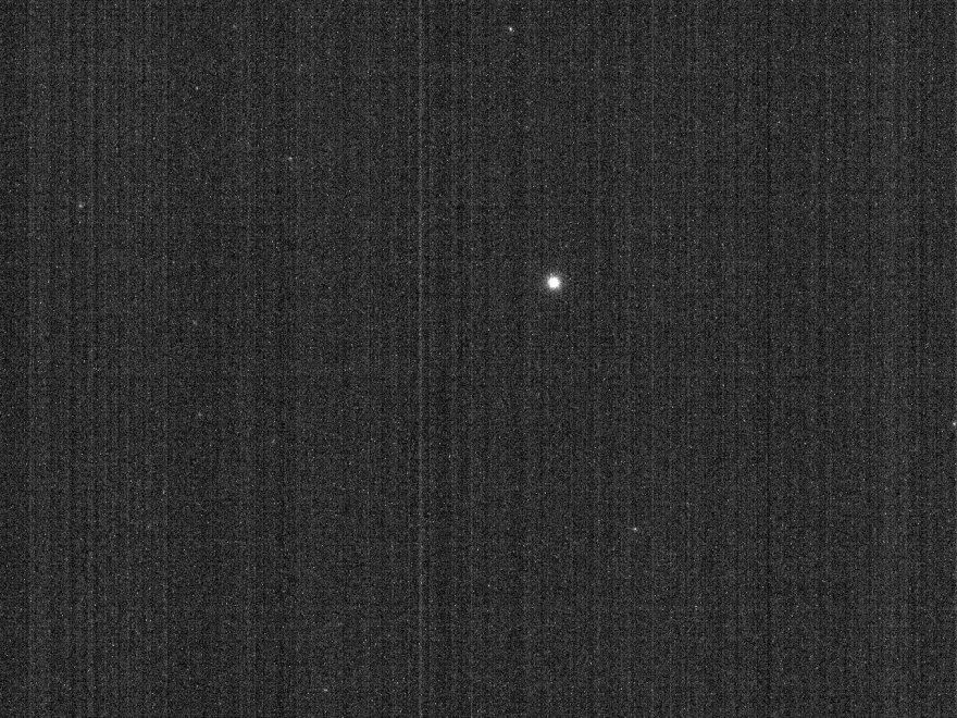

Grazie Ale.cr.l Per l'esposizione sono stato molto attento a non saturare. Quando trovo un pò di tempo provo a testare la linearità del sensore. Per la guida non ho problemi.
Per Lorenzo. C'e qualcosa che non mi torna. Di solito quando uso Astroart per il pre-trattamento inserisco i light, i dark e i flat e fà tutto lui. Devo dire che non ho pensato di fare i bias. Comunque l'immagine finale rimane sempre rumorosa.
Allegato 44825
Sulla mia versione di Astroart (4), finestra del preprocessing c'è un'area riservata ai "Flat Field" con accanto un'area "F.Dark Frame". Su quest'ultima area vanno inseriti i darkflat.
In effetti il risultato appare piuttosto rumoroso.
Occorrerebbe fare dei test di pre-trattamento manuali, evitando gli automatismi per capire cosa succede.

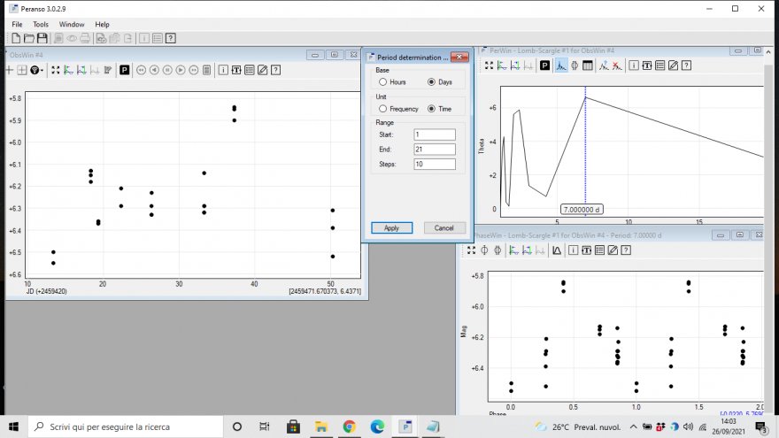

Ciao a tutti. Ho acquistato la licenza di Peranso, così mi sono divertito a smanettare un pò con i pochi dati acquisiti sulla stella U Aql. Allego uno screen shoot per far vedere cosa si fà con questo software. Bellissimo. Molto user-frendly. C'è ancora molto da imparare come ad esempio impostare i valori corretti che ancora non ho ben capito.
Saluti
Tonino
Allegato 45323
Vedrai Tonino che quando avrai più dati sarà ancora più semplice convergere verso una soluzione ben definita.

Quelle righe non vanno bene per misurare correttamente il fondo cielo e vanno via con il bias. Immagino che utilizzi la modalità a 16bit e se usi Firecapture o Sharpcap puoi sottrarre automaticamente il dark ottenendo un'immagine decisamente più pulita. La linearità della ASI come tutti i sensori cmos andrebbe verificata cercando di tenere la luminosità della stella e dei riferimenti nel suo range.
Ciao Jerry. Posso dirti che uso Astroart per l'acquisizione. Comunque mi risulta che per tempi molto brevi di esposizione è normale quel rumore. Sbaglio? Ho fatto anche acquisizioni di 10 sec e usando dark,Biasi e flat vengono moooolto meglio. Non so a quanto lavora la Asi120 devo verificare.
Un altro consiglio è quello di fare pose abbastanza lunghe per ridurre la scintillazione atmosferica ( attenzione, non il seeing ) e migliorare il rapporto S/N magari con l'aggiunta di un filtro o sfuocando l'immagine.
Grazie ancora Jerry per i preziosi consigli. Ho qualche problema con la guida e per ora sono costretto a stare fermo. Per l'acquisizione usavo la asi120 e per non saturare ho usato un tempo di 0.08 sec. Terrò comunque in conto quello che mi hai suggerito. Devo ancora ottimizzare il setup. Sto provando l'asi120 per la guida e una omegon 1200 m per la ripresa. Ho un po' di problemi che devo risolvere.
