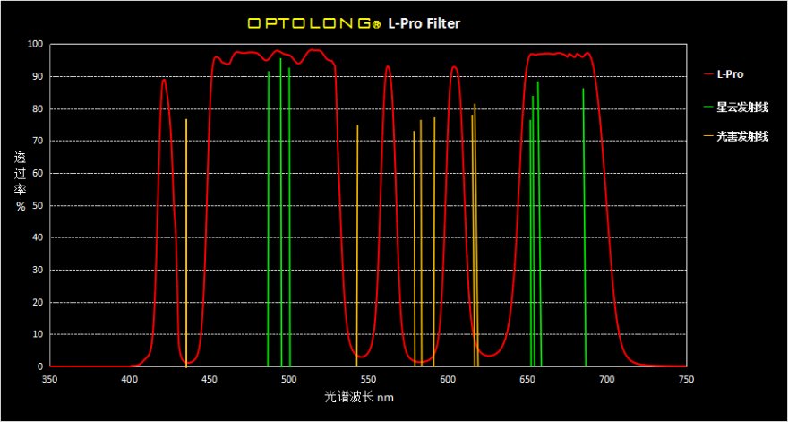

I filtri UHC e cls sono fatti con tecniche molto particolari che rifrangono certe lunghezze d'onda, se guardi gli spettri di assorbimento vedi che sono molto netti, fanno proprio muro a certe frequenze( quelle delle luci artificiali), per fare ció si usano tecnologie laser di precisione creando una grata di rifrazione sul vetro cosí esso rifrange proprio certe lunghezze d'onda e piú picchi di assorbimento diversi hanno piú costano, i prezzi di solito seguono la bontá e difficoltà della lavorazione.
Allegato 44945 Allegato 44946
Come puoi immaginare fare quei due picchi belli stretti per recuperare luce in mezzo ai picchi di assorbimento da tagliare è un ottimizzazione che costa molto di più che non fare solo il muro totale del settore.
I filtri moon e skyglow invece non hanno muri ma una curva piú morbida, segno che non sono fatti al laser ma é stato usata una sostanza colorante, nè piú nè meno che con i filtri colorati fotografici(se guardi il red enhancer di hoya per far risaltare i colori autunnali e l'incarnato del viso ha la stessa curva ma più debole, quindi stessa sostanza meno concentrata), nello specifico é un ossido di litio, quindi in questo caso la differenza di qualitá é data dalla qualitá di lavorazione del vetro del filtro e pressapoco segue il range di qualitá che puoi trovare nei filtri uv protettivi per le reflex.
Quindi nella mia personalissima opinione per il moon skyglow puoi anche andare con la svbony, che di solito fa cose un minimo dignitose, con l'uhc dipende che livello di performance ti serve.
Allegato 44947Allegato 44948
Se guardi qui noti un altra differenza. Nel svbony l'ossido di litio è messo nel vetro di un normale vetro di protezione (uv cut) nell'optolong invece è compreso un filtro uv-ir cut,che ovviamente costa di più. Se sei in visuale probabilmente te ne importa poco,ma se fai fotografia la presenza di infrarossi è da tenere in conto( non necessariamente è un difetto, molte nebulose diventano trasparenti nell'infrarosso rivelando molte stelle in piú, quindi se vuoi evidenziarle puó essere un pregio)
