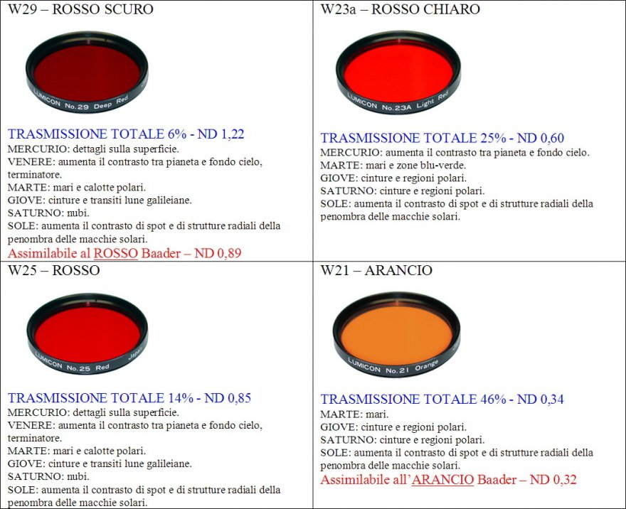

Il tuo filtro può abbassare la luminosità del pianeta, ma poi non guadagneresti molto per il contrasto sui colori, su Giove ci sono vari colori e per ottenere maggiori dettagli servirebbe un filtro per ogni parte di colore osservata di colorazione diversa, come un un filtro rosso, in maniera meno incisa l'arancione e il giallo, esaltano i colori bluastri come i festoni, un 23A è utile.. uno verde scurisce le parti marrone delle bande.. in generale potresti provare lo SkyGlow della Baader..

Avevo già postato il mio "bigino" dei filtri da qualche parte, ma pazienza, lo riporto anche qui. ;)
Allegato 45133 Allegato 45134 Allegato 45135

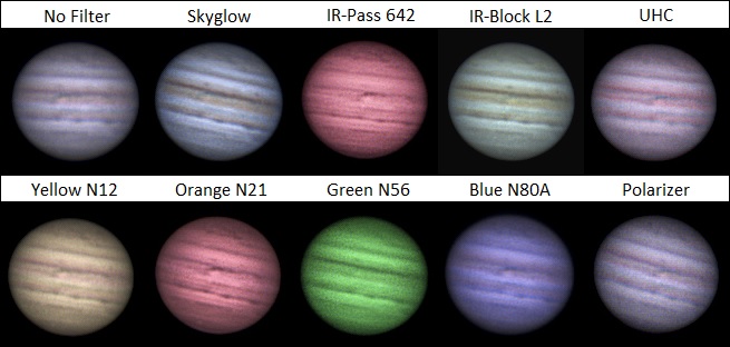

Riposto con piacere un confronto che ho pubblicato di recente in un'altra sezione del forum
Allegato 45147
Per farla breve: IR-Pass è il top per il dettaglio, ma vira tutto sul rosso. Per mantenere i colori naturali e guadagnare un po' di contrasto lo Skyglow fa il suo porco dovere.

Re: Un filtro……. per Giove!!!!!!!
Causa diversa sensibilità dell'occhio umano, rispetto a quella di un sensore, la risposta dei filtri in visuale e ripresa sono diversi.
Un paio di esempi, rispetto all'immagine postata da faggio79, col filtro blu 80A su Giove, le bande temperate sono molto più scure e contrastate rispetto a quelle chiare, su queste ultime infatti, il nostro cervello tende ad eliminare la dominante blu (in quanto le conosce come biance o crema), ma lasciando la saturazione più carica della bande temperate, col risultato di aumentare il contrasto tra loro, idem con i WOS (gli ovali bianchi) e anche la GMR risulta quasi incorniciata da una "palpebra" chiara.
Con i filtri rossi (23A, 25 e 29 da usarsi in base al diametro del telescopio), il contrasto tra le bande temperate e quelle bianche, diminuisce molto (a differenza che in ripresa), ma i festoni (che sono bluastri), risaltano in maniera eclatante.
Quello visuale più simile alla ripresa è col filtro verde (56 o 58 in base al diametro), che essendo complementare con le bande di color rosso/mattone e quello un po più "neutro" nel senso che aumenta i contrasti in generale senza cancellare (troppo) altri dettagli, insomma, a parte la dominante (ovvia) di colore, è quello più simile alla visione senza filtro.
Altra differenza enorme è che con la ripresa, la dominante di colore la si vede e basta, mentre in visuale, dopo un po di tempo di osservazione (che non sono pochi secondi o qualche minuto, ma diversi minuti), il nostro cervello fa una sorta di "bilanciamento del bianco", riducendo di molto la percezione della dominante di colore, ma lasciando i contrasti; qualcosa di simile a quando si usano gli occhiali da foschia (quelli gialli per la guida), col tempo la dominante di colore scopare, ma quando li si toglie, la visione per un attimo ha una dominante "complementare" rispetto alla tonalità degli occhiali usati (si vede tutto azzurro).
