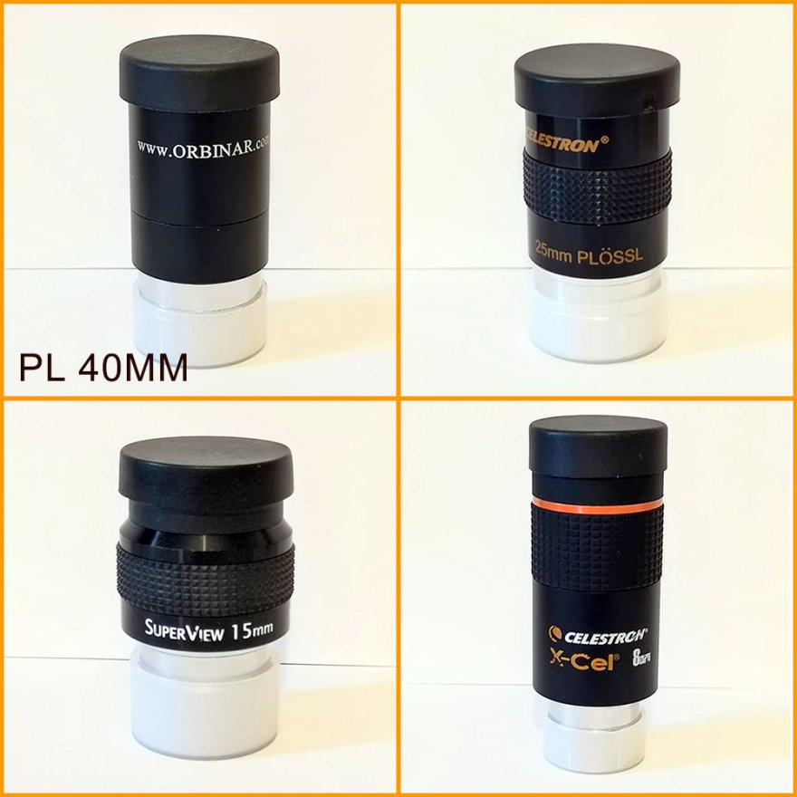

Questi sono gli oculari che possiedo:
Allegato 45244
A parte quello da 25 in dotazione al mio telescopio (celestron c8) gli altri sono quelli che mi erano rimasti dal precedente telescopio che avevo circa 15 annetti addietro e non sono stati conservati con molta cura.
Cosa ne pensate e cosa potreste consigliarmi per migliorare il mio parco oculari? Inoltre vorrei aggiungere una lente di Barlow, quale potrei prendere? La fascia di prezzo alla quale vorrei rivolgermi è diciamo media :angel:
Grazie!

Vorrei osservare un pò tutto. Come campo non ho nessun problema ma vorrei aumentare le prestazioni possibilmente. Osservo dalla città pianeti luna e stelle doppie mentre nelle uscite sotto cieli bui anche deep sky. Fra tutti gli oculari quello che mi soddisfa di meno è l'8mm che risulta sempre molto difficoltoso da focheggiare e perde molta definizione.
Consigli sul parco oculari
8 da 250x che se il seeing non è favorevole di sicuro mostra una brutta immagine
Se non erro è anche un Ex cel prima serie di cui non ho letto troppo bene
Celestron li ha rifatti e io li ho. Hanno una parallasse che può essere fastidiosa
Aspettiamo altri commenti più esperti che di solito propongono i ploss o abbe per corte focali

Ho avuto la stessa difficoltà, seppur minore, anche a Campo Imperatore. Cosa intendi per parallasse difficoltosa?

Se non sei con l’occhio bene in asse vedi nero
È una cosa che può risultare fastidiosa

Per luna, pianeti e doppie “facili” il Baader Classic Ortho 10mm potrebbe esserti utile (200x sul c8). È abbastanza comodo da usare ed aggiungendo una Barlow 2x raggiungeresti 400x per splittare le doppie più difficili. Ha un campo apparente di 50 gradi (quindi modesto ma mi sembra di capire che questo non è un fattore fondamentale per te). Costa circa 60 eur, e’robusto e leggerissimo.
Nella stessa linea la Baader produce anche il 6mm (333x nel c8). Attenzione però che quest’ultimo può risultare più scomodo perché ha un’estrazione pupillare molto corta.
Potresti provare il 10mm prima e vedere come ti trovi. A me piace molto.
Le altre focali che hai sono spaziate abbastanza bene secondo me.
Il 40mm è utile sul C8 e se dovessi decidere di rimpiazzare l’attuale se ha qualche difetto, allora potresti considerare il plossl GSO 40.

Per completezza, sul C8 io amo alla follia il Baader Morpheus 17.5.
Con questo, il Celestron 25 di serie non lo ho usato praticamente piu’ e credo che anche il tuo 15 potrebbe fare una fine simile.

Io già uso pochissimo il 25mm. Diciamo che l'oculare che uso di più è il 15mm ma non è molto buono e il Morpheus mi pare fantastico a parte il prezzo 😁

Caso strano li ho entrambe (10mm e 6 mm Classic Orto)
Ieri con Saturno il 10mm mi ha dato molte soddisfazioni e devo dire il 6mm si è comportato molto bene (si vede che era serata) e non ha impastato come mi aspettavo a 300X
E' vero che il 10mm è leggermente più comodo ma il 6mm non è impossibile da usare :-)
