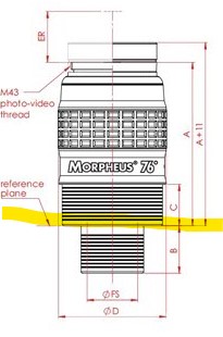

@Mulder, nel mio caso il Morpheus arriva a metà dell'adattatore perchè bloccato dal diametro del barilotto che diventa da 2".
Per spiegarmi meglio, nella figura seguente la parte B è di 24mm e questa entra interamente nell'adattatore, poi arriva la battuta del 2" (linea gialla) e si ferma. Quindi il fondo dell'oculare dovrebbe essere a circa 2,6 cm dal focheggiatore.
Allegato 45258
Con questo adattatore in genere devo portare il focheggiatore quasi del tutto estratto per andare a fuoco. Immagino quindi che se anche avessi un ulteriore allungamento del treno ottico dato dallo spessore della ruota potrei facilmente compensarlo con una minore estrazione del focheggiatore, giusto?
Inoltre ho notato che alla base l'adattatore è filettato (con una filettatura sia interna che esterna) alla quale è avvitata la prolunga di 5 cm. Immagino sia una filettatura T2 a cui volendo si può direttamente avvitare la ruota, giusto? perchè se così fosse semplicemente sostituirei la ruota alla prolunga ottenendo la stessa distanza o anche meno se l'innesto da 1,25" che va dalla ruota all'oculare non ha una battuta di arresto prima di arrivare in fondo. Mi sfugge qualcosa?
