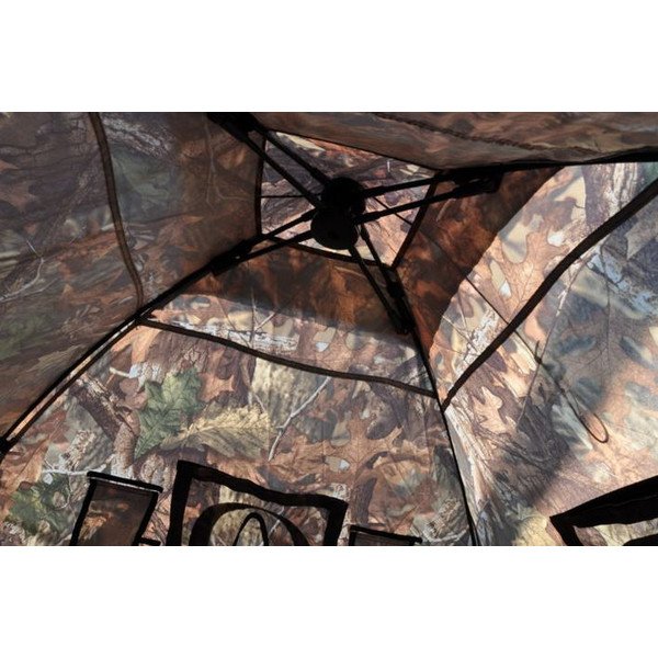

la tenda si chiama stealth gear ha dimensione in pianta 80 x 110 cm e altezza 135cm dispone di un seggiolino interno
E' adatta per uso esterno per l'osservazione della natura e (purtroppo) anche per la caccia
prezzo 139.9 euro
l'ho vista sul sito di un noto distributore

Schermarsi da luci parassite ha sempre un suo perché; se il cielo è latte macchiato, quello non lo cambi, ma un adattamento dell'occhio al buio fa la differenza tra il vedere ed il non vedere a parità di quello che il cielo può offrire.
La tenda in questione però non mi sembra che sia troppo adatta; forse può andar bene per contrastare luci deboli o lontane, ma per dei lampioni vicini è un po' troppo trasparente.
Allegato 45553

Schermare le luci parassite con la tenda, un pannello o la maglia sopra la testa tipo fotografo di un secolo fa ha lo stesso impatto nel tenere la pupilla aperta
Ma se il cielo è fetente, quando si guarda all’oculare, gli oggetti deboli non risaltano: chiaro su chiaro
Per le tende si trova di tutto
https://www.astroshop.it/instrumenti...E&utm_content=
