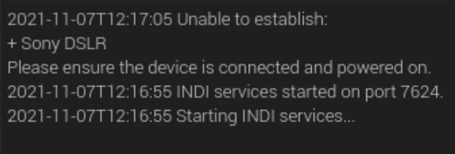

si ho lanciato i 3 comandi di aggiornamento da terminale sudo update, sudo atp upgrade e un altro che non ricordo, ora potrei averli scritti sbagliati ma ricordo che il terminale li ha presi e ha fatto tutti i suoi aggiornamenti
non capisco perché ekos su Mac mi riconosce subito la mia sony e me la fa controllare mentre ekos su rasp non la rileva, ne con driver DSLR sony ne con gphoto
ho letto in varie guide che la macchina deve essere impostata su manuale, bulb, 100 iso e niente scatto silenzioso e faccio tutto ciò però nada... ma sul Mac funziona cavolo!

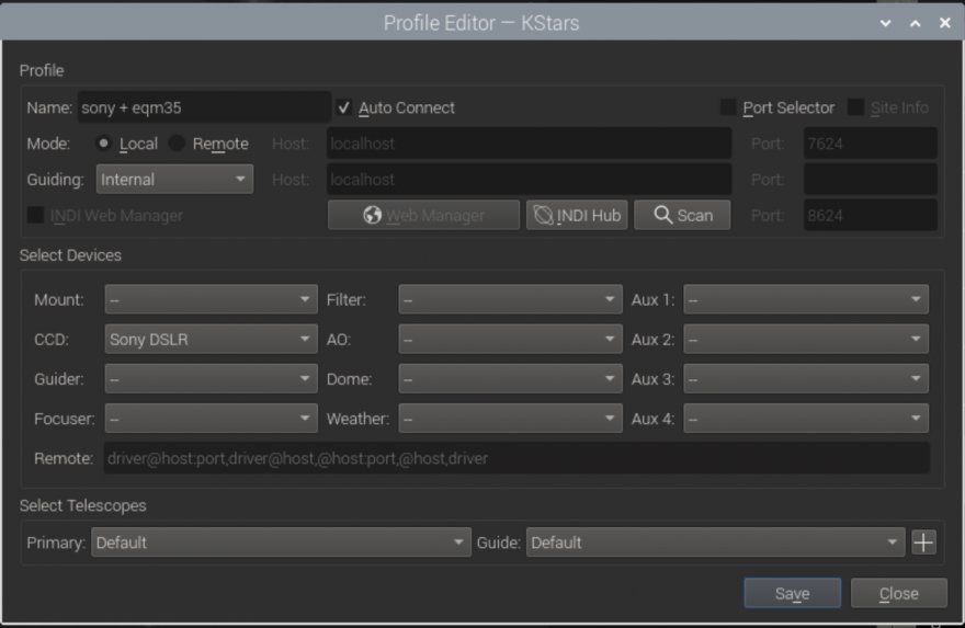

Allegato 45675Allegato 45676
come vedi nella prima screen allegata questo è il profilo che ho creato, e nella seconda screen vedi il messaggio che mi restituisce ekos
inutile dirti che la camera è ben collegata al raspberry
:cry:

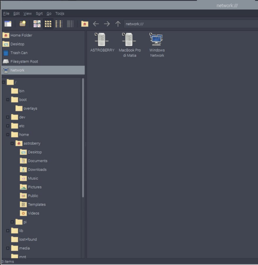

La prima cosa che mi viene è che il Rasp abbia montato la Sony come drive esterno, in questo caso il driver Indi non può comunicare con la DSLR. Verifica con il disk manager del SO del raspberry, se presente il disk drive Sony rimuovilo.
Re: problema collegamento ehm-35 a MacBook Pro
giusto! dovrebbe quindi comparire nel network che vedi nella screen? Allegato 45680
non mi sembra che ci sia

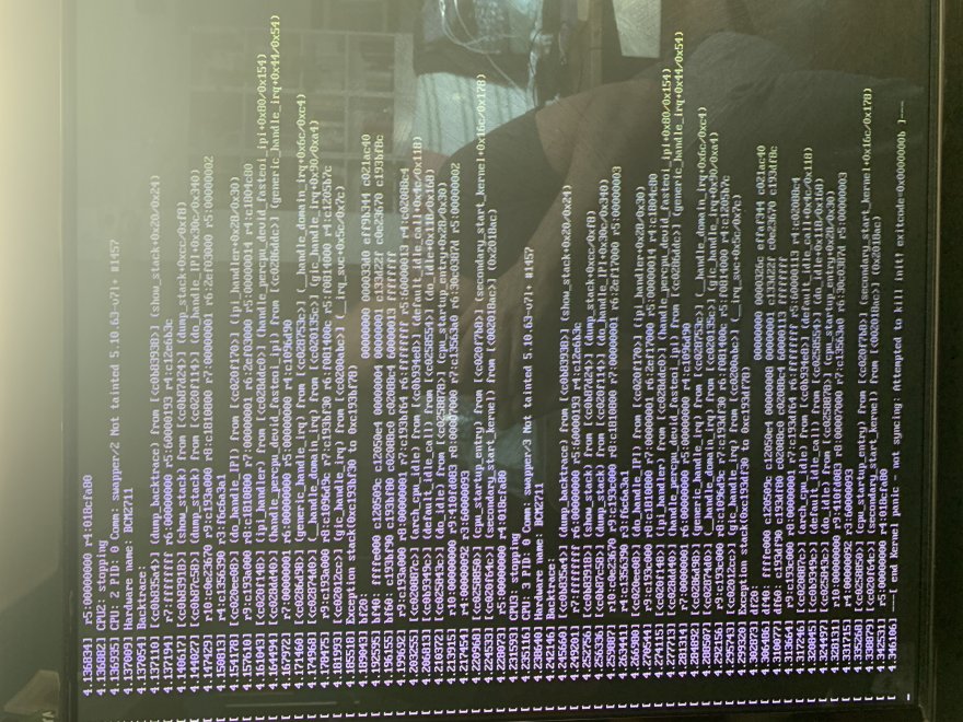

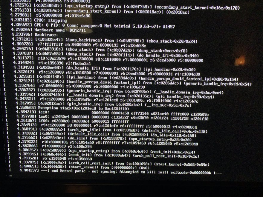

niente da fare ho riprovato con la stessa immagine di astroberry e mi restituisce questa schermata di errori mettendola su microsdAllegato 45682

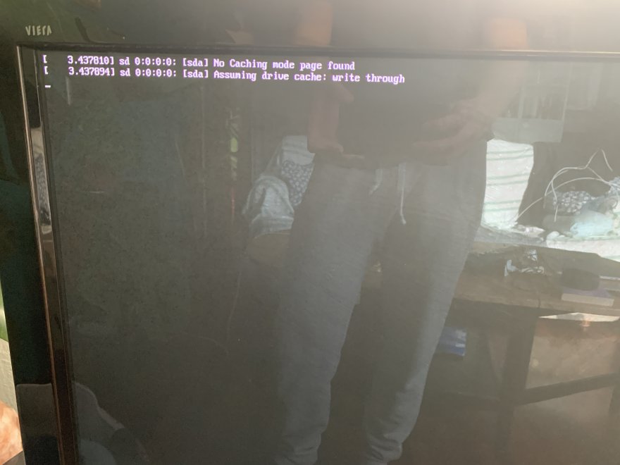

ma prima di quella schermata di codici compaiono brevemente queste scritte
Allegato 45683
non so se può aiutarvi a capire il motivo del dramma che sto vivendo :sad:
Quello non è un errore, è un messaggio. Rivedi la schermata con gli errori e fai una ricerca Google dei messaggi più sospetti, e buona fortuna!
