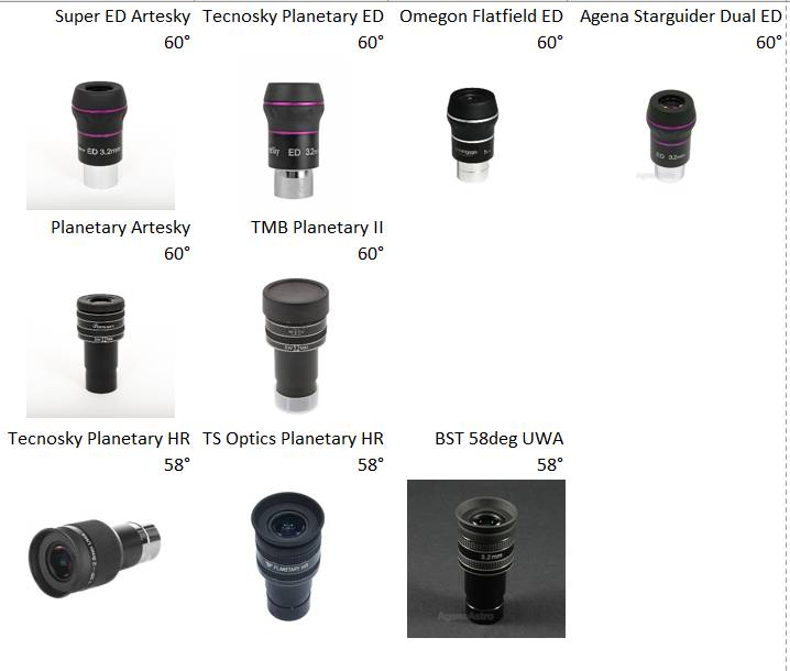

Per dire, una tabella con pagine di questo tipo (immagini relative alla focale 3.2mm):
Allegato 45998
non chiarirebbe le idee come e meglio di infinite discussioni? Non c'è neanche bisogno di abbinarci i prezzi (magari qualche nota aggiuntiva sì), che con la tabella sottomano si trovano facilmente.
